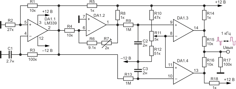

Приведена схема генератора биполярных прямоугольных импульсов, ширину которых можно регулировать в широких пределах с коэффициентом заполнения от 6 до 94%.
Генератор прямоугольных биполярных импульсов с широтно-импульсным управлением, Рисунок 1, выполнен на основе микросхемы LM339. Первый её компаратор DA1.1 работает в качестве генератора биполярных импульсов на частоте 1 кГц. На втором компараторе DA1.2 выполнен каскад, позволяющий обеспечить регулировкой потенциометра R7 одинаковые амплитуды выходных сигналов, подаваемых через интегрирующие цепочки R9, C2, а также R13, C3 на входы компараторов DA1.3 и DA1.4. Входы сравнения этих компараторов соединены между собой и подключены к движку потенциометра R11, позволяющего плавно регулировать порог переключения компараторов и, соответственно, ширину импульсов с их выходов.

Генератор биполярных прямоугольных импульсов регулируемой ширины.
Рисунок 1. Генератор биполярных прямоугольных импульсов регулируемой ширины.
Таким образом, на входы компараторов подаются в противофазе симметричные управляющие импульсы, экспоненциально нарастающие во времени на обкладках конденсаторов C2 и C3 соответственно. При достижении напряжения на входе того или иного компаратора DA1.3 или DA1.4 заданного потенциометром R11 порога происходит переключение выходного уровня соответствующего компаратора. При регулировке потенциометра R11 можно плавно регулировать ширину биполярных импульсов, снимаемых с выхода устройства, в пределах изменения коэффициента заполнения от 6 до 94%.
Для авторегулирования, например, выходного уровня преобразователей напряжения цепь управления шириной импульсов (R10–R12) можно подключить к контролируемому узлу – сопротивлению нагрузки.

  • R18 подключен к +12, или к -12?
