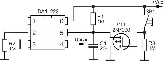

Одновибратор (Рисунки 25–27) представляет собой устройство, преобразующее кратковременный входной сигнал в выходной сигнал заданной продолжительности во времени. Длительность выходного сигнала одновибратора (Рисунок 25) при кратковременном нажатии кнопки SB1 определяется времязарядной цепочкой R2C1 и составляет при напряжении питания 12 В 50 мс (T[с]=2.5R[Ом]C[Ф]).
Одновибратор.
Рисунок 25. Одновибратор.

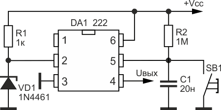

Для одновибратора (Рисунок 26), в котором использован стабилитрон VD1 1N4461 на напряжение 6.8 В, длительность выходного сигнала равна 28 мс (T[с]=1.4R[Ом]C[Ф]).
Вариант одновибратора.
Рисунок 26. Вариант одновибратора.
Одновибратор (Рисунок 27) дополнительно содержит управляющий транзистор VT1 2N7000.
Еще один вариант одновибратора.
Рисунок 27. Еще один вариант одновибратора.
Длительность выходных сигналов одновибраторов (Рисунки 25–27) зависит от напряжения питания устройства.

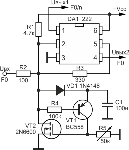

Делитель частоты (Рисунок 28) выполнен на транзисторах VT1 BC558 и VT2 2N6600. С вывода 1 микросхемы 222 снимается сигнал исходной частоты (600  Гц), делённой на коэффициент деления, ступенчато задаваемый потенциометром R5 в пределах от 1 до 4. С вывода 4 снимается сигнал исходной частоты.
Делитель частоты входного сигнала на 1, 2, 3, 4.
Рисунок 28. Делитель частоты входного сигнала на 1, 2, 3, 4.

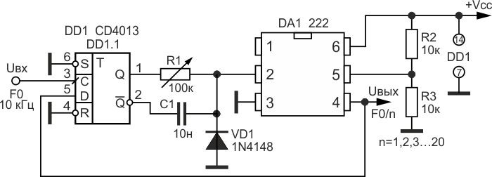

Делитель частоты (Рисунок 29) содержит две микросхемы – DD1.1 CD4013 (D-триггер) и DA1 222. При частоте входного сигнала 10 кГц коэффициент деления, задаваемый потенциометром R1, может принимать значения 1, 2, 3 … 20.
Делитель частоты на 1, 2, 3 … 20.
Рисунок 29. Делитель частоты на 1, 2, 3 … 20.

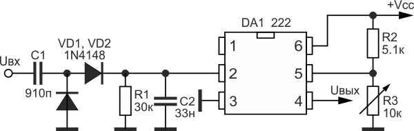

Частотное реле (Рисунок 31) – пороговое устройство, которое при превышении частоты на входе относительно заданного уровня переключает своё состояние.
Частотное реле.
Рисунок 31. Частотное реле.

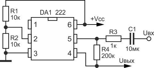

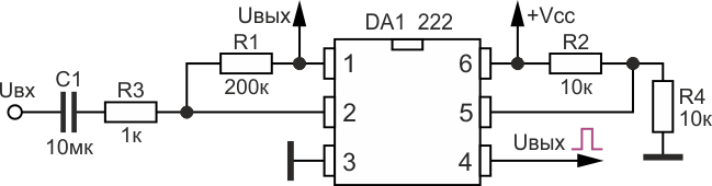

Входная цепь частотного реле представляет собой аналоговый частотомер, выходное напряжение которого пропорционально частоте входного сигнала. Это напряжение подаётся на вывод 2 микросхемы 222. На вывод 5 микросхемы поступает напряжение заданного потенциометром R3 уровня. Как только напряжение на выводе 2 превысит напряжение на выводе 5, на выводе 4 микросхемы произойдёт переключение логического уровня с «лог. 0» на «лог. 1».
Потенциометром R3 частотную границу переключения реле можно задавать в пределах до 100 кГц.

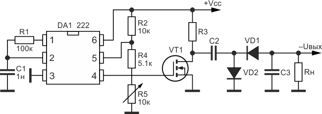

Преобразователь напряжения (Рисунки 34 и 35). Преобразователь (Рисунок 34) выполнен на микросхеме 222, включённой по типовой схеме с возможностью регулирования ширины выходного сигнала при помощи потенциометра R5. С вывода 4 микросхемы управляющий сигнал подаётся на электронный ключ на транзисторе VT1, со стока которого импульсы напряжения поступают на классический выпрямитель, позволяющей получать на выходе напряжение отрицательной полярности.
Преобразователь напряжения.
Рисунок 34. Преобразователь напряжения.
Преобразователь напряжения (Рисунок 35) выполнен по аналогичной схеме, но нагрузкой транзистора VT1 является индуктивность L1; на выходе преобразователя создаётся выходное напряжение более высокого уровня, чем напряжение питания устройства.
Преобразователь напряжения с индуктивностью.
Рисунок 35. Преобразователь напряжения с индуктивностью.
Отметим, что вывод 5 микросхемы 222 (Рисунки 34 и 35) можно использовать для стабилизации напряжения на нагрузке.

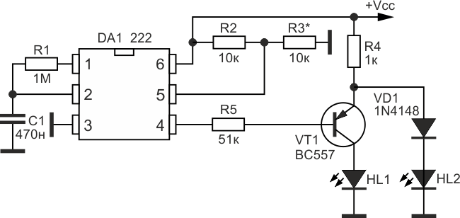

Генератор световых импульсов или мигающий свет (Рисунок 39). Генератор импульсов герцового диапазона частот на микросхеме 222 управляет поочерёдным переключением светодиодов HL1 и HL2. Частота переключения задаётся резистором R1 и конденсатором C1 и равна примерно 2 Гц.
Генератор световых импульсов или мигающий свет.
Рисунок 39. Генератор световых импульсов или мигающий свет.

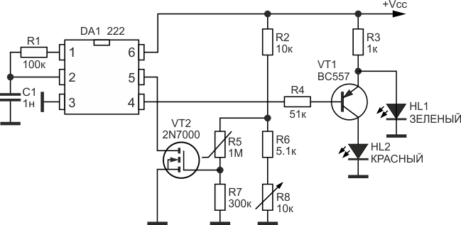

Визуальный индикатор освещённости или температуры (Рисунок 40) содержит генератор импульсов на микросхеме 222, ширина выходных импульсов которого задаётся при помощи управляемого аналога резистора, выполненного на полевом транзисторе VT2 2N7000.
Визуальный индикатор освещённости или температуры.
Рисунок 40. Визуальный индикатор освещённости или температуры.
Чувствительным элементом устройства является фото- или терморезистор R5. При изменении интенсивности светового потока или температуры меняется сопротивление этого резистора и, соответственно, сопротивление канала исток-сток транзистора VT2. Происходит и изменение ширины выходного сигнала, снимаемого с вывода 4 микросхемы 222.
Нагрузкой выходного каскада на транзисторе VT1 BC557 являются светодиоды HL1 и HL2 зелёного и красного свечения, соответственно. Повышение интенсивности светового потока или температуры будет сопровождаться изменением суммарной окраски излучения двух разноцветных светодиодов. Так, повышению температуры в помещении будет отвечать преобладание красного оттенка суммарного свечения светодиодов.

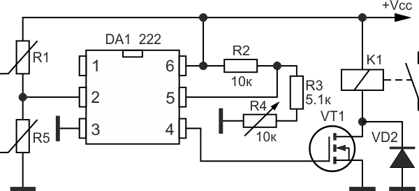

Фото- и термореле (Рисунок 41). В зависимости от температурного (светового) коэффициента сопротивления чувствительный элемент (фото- или терморезистор) может быть включён в верхнее или нижнее по схеме (Рисунок 41) плечо резистивного делителя R1, R5. Во второе плечо резистивного делителя включают подстроечный резистор близкого номинала. Потенциометром R4 регулируют порог переключения реле.
Фото- и термореле.
Рисунок 41. Фото- и термореле.

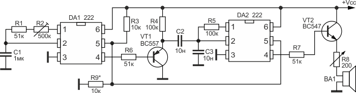

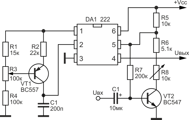

Сирена (Рисунок 43) выполнена на микросхемах DA1 и DA2 и транзисторах VT1 BC557 и VT2 BC547. Первый генератор низкой частоты на микросхеме DA1, регулировка частоты которого производится потенциометром R2, управляет работой генератора импульсов звукового диапазона частот на микросхеме DA2. Громкость выходного сигнала регулируют потенциометром R8.
Сирена.
Рисунок 43. Сирена.
