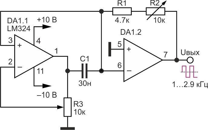

На Рисунке 1 показана схема несложного генератора биполярных импульсов, работающего в диапазоне частот от 1 до 2.9 кГц. Генератор выполнен на двух операционных усилителях (ОУ) микросхемы LM324. Частоту работы генератора регулируют потенциометром R3; симметрию выходных импульсов корректируют подстрочным резистором R2. Питание этого и всех последующих генераторов осуществляется от биполярных источников постоянного напряжения ±10 В.
Генератор биполярных прямоугольных импульсов регулируемой частоты.
Рисунок 1. Генератор биполярных прямоугольных импульсов

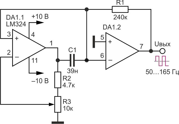

На Рисунке 2 показан вариант выполнения генератора аналогичного построения, работающего в диапазоне частот от 50 до 165 Гц.
Генератор биполярных прямоугольных импульсов регулируемой частоты (вариант).
Рисунок 2. Генератор биполярных прямоугольных импульсов

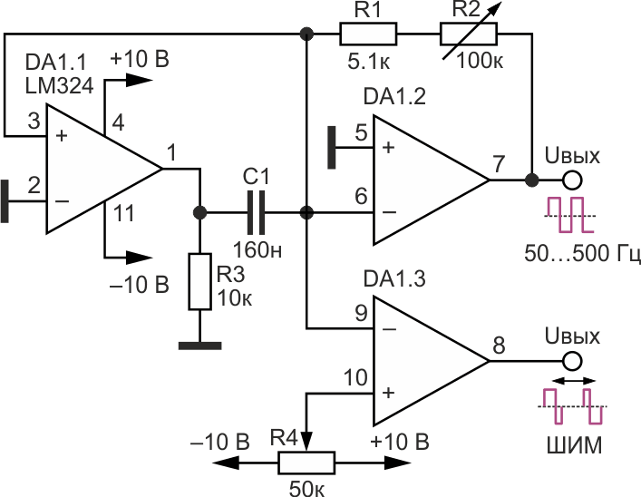

Генератор, Рисунок 3, отличается тем, что имеет два выхода, на первом из которых формируются биполярные прямоугольные импульсы частотой от 50 до 500 Гц, а на втором выходе ширину положительной или отрицательной составляющих биполярных импульсов можно плавно регулировать потенциометром R4 в ту или иную сторону.
Генератор биполярных прямоугольных импульсов регулируемой частоты с дополнительным выходом и автономной регулировкой ширины положительной или отрицательной составляющих биполярных импульсов.
Рисунок 3. Генератор биполярных прямоугольных импульсов регулируемой частоты

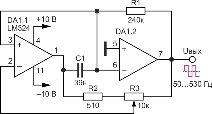

Вариант генератора на Рисунке 4 позволяет регулировкой потенциометра R3 менять частоту выходных сигналов от 50 до 530 Гц.
Рисунок 4. Генератор биполярных прямоугольных импульсов

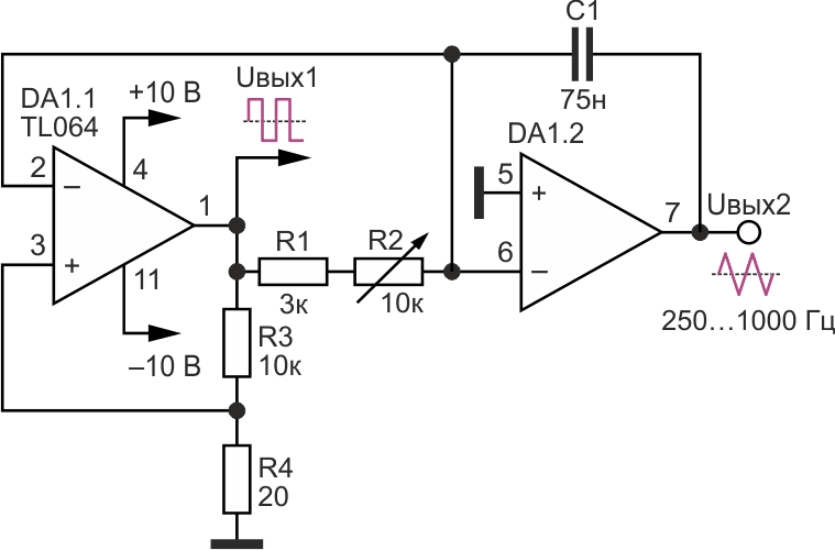

Генератор, Рисунок 6, позволяет получить на первом из выходов биполярные прямоугольные импульсы, а на втором – импульсы треугольной формы, частота которых регулируется от 250 до 1000 Гц.
Генератор биполярных прямоугольных и треугольных импульсов регулируемой частоты.
Рисунок 6. Генератор биполярных прямоугольных и треугольных

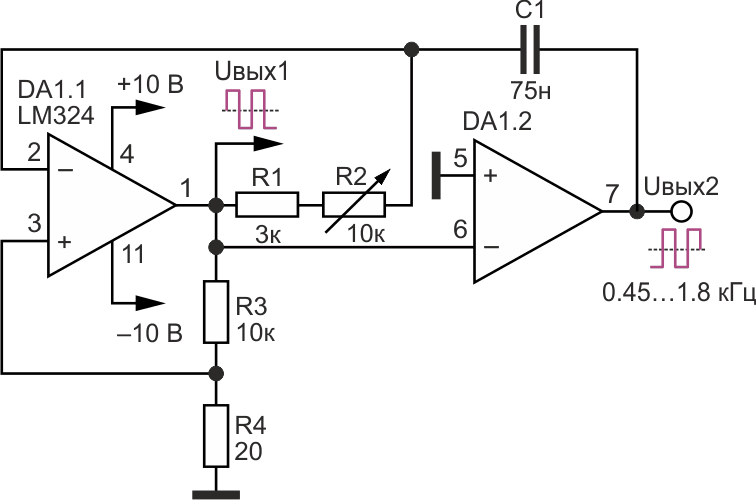

На Рисунке 7 показана схема генератора, имеющего также два выхода, на которых формируются противофазные биполярные сигналы, регулируемые по частоте потенциометром R2 в пределах от 0.46 до 1.8 кГц.
Генератор биполярных противофазных прямоугольных импульсов регулируемой частоты.
Рисунок 7. Генератор биполярных противофазных прямоугольных

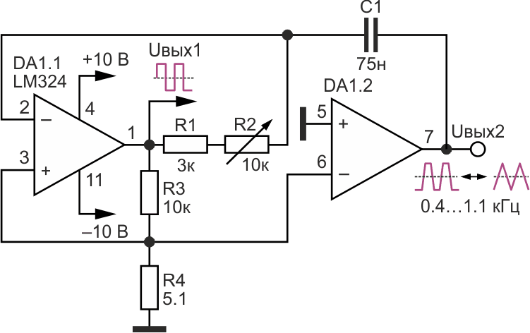

И, наконец, на Рисунке 8 показан генератор, позволяющий получить на первом из выходов биполярные сигналы прямоугольной формы, а на втором выходе сигналы, форма которых при регулировке частоты следования импульсов от 0.4 до 1.1 кГц меняется от трапецеидальной до треугольной.
Генератор биполярных прямоугольных импульсов регулируемой частоты и импульсов с регулировкой формы биполярных сигналов от трапеции до треугольника.
Рисунок 8. Генератор биполярных прямоугольных импульсов регулируемой
