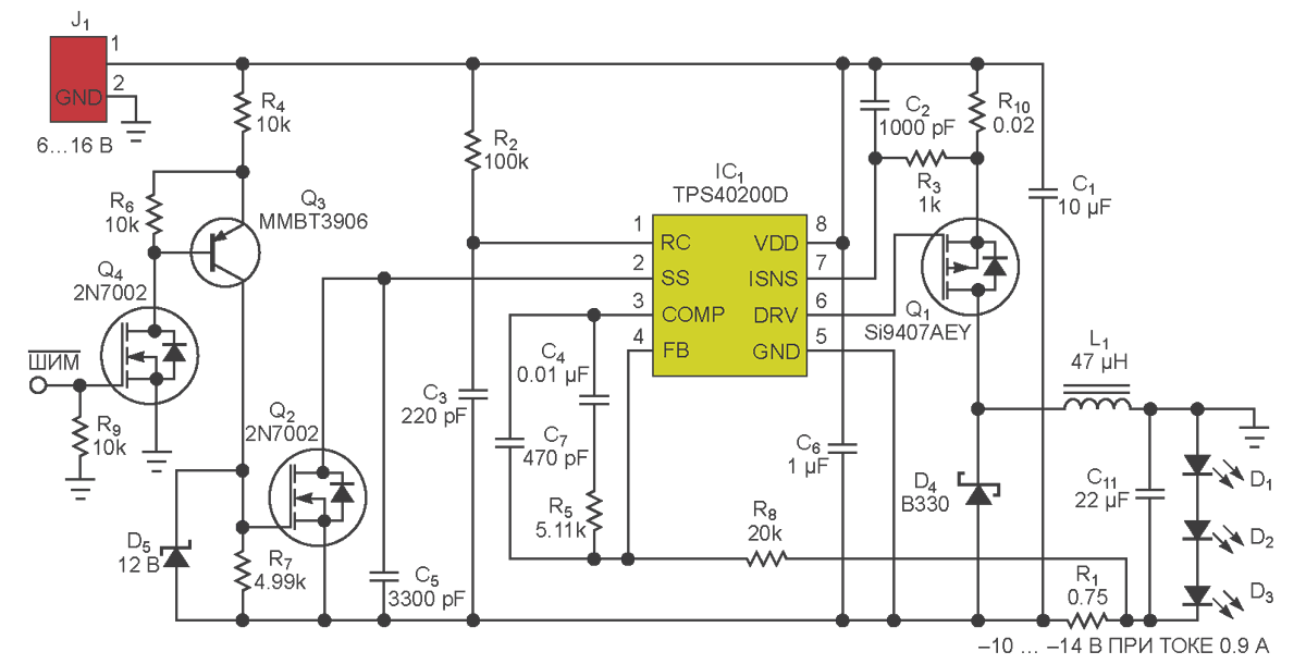

Для управления яркостью светодиодов необходим драйвер, обеспечивающий постоянный регулируемый ток. Для достижения этой цели топология драйвера должна быть способна вырабатывать выходное напряжение, достаточное для прямого смещения светодиодов. Ну а что вы выберите, если диапазоны входного и выходного напряжения перекрываются? В одном случае может потребоваться, чтобы преобразователь понижал входное напряжение, а в другом – повышал. Подобные ситуации часто возникают в приложениях, где используются «грязные» источники входного питания с широкими диапазонами напряжений, таких как автомобильные системы. Несколько топологий хорошо работают в таких условиях, переходя от повышения к понижению, и наоборот, например, SEPIC или понижающе-повышающий преобразователь с четырьмя ключами. Эти топологии обычно требуют большого количества компонентов, увеличивая стоимость материалов и конструирования. Хотя большинство специалистов считают эти варианты приемлемыми, такие преобразователи рассчитаны на положительные выходные напряжения. Однако преобразователь с отрицательным выходным напряжением может служить альтернативой, которую не следует упускать из виду.
Понижающе-повышающая схема с отрицательным выходным напряжением стабилизирует ток светодиодов.
Рисунок 1. Понижающе-повышающая схема с отрицательным выходным напряжением
На Рисунке 1 показана схема инвертирующего понижающе-повышающего преобразователя, управляющего тремя светодиодами в конфигурации стабилизатора тока. Эта схема имеет несколько положительных свойств. Во первых, в ней используется стандартный понижающий контроллер, минимизирующий затраты и облегчающий повторное использование на уровне системы. Вы можете легко адаптировать эту схему для использования понижающего контроллера с интегрированными MOSFET или, для повышения КПД, синхронного понижающего контроллера. В этой схеме используется то же количество силовых компонентов, что и в простом понижающем преобразователе, поэтому такая топология по сравнению с другими требует наименьшего количества компонентов и самых низких затрат. Поскольку выходом светодиода является свет, на системном уровне может не иметь значения, что светодиоды питаются отрицательным, а не положительным напряжением.
Система стабилизирует ток светодиодов, измеряя напряжение на токоизмерительном резисторе R1 и используя его в качестве напряжения обратной связи для схемы управления. Для того чтобы эта прямая обратная связь работала правильно, вывод земли контроллера нужно подключить к шине отрицательного выходного напряжения. Привязка контроллера к земле системы потребует схемы смещения уровня. Эта «отрицательная земля» накладывает на схему несколько ограничений. Допустимые напряжения MOSFET, диода и контроллера должны быть выше, чем сумма входного и выходного напряжений.
Во-вторых, внешние подключения к контроллеру, такие, например, как сигнал разрешения, требуют сдвига уровня от земли системы к земле контроллера, что увеличивает количество необходимых компонентов. Только по этой причине использование лишних внешних сигналов управления лучше исключить или свести к минимуму.
И, наконец, силовые компоненты инвертирующего повышающего преобразователя работают при более высоких токах и напряжениях, чем компоненты схемы понижающее-повышающего преобразователя с четырьмя ключами, что снижает относительный КПД. Но эти избыточные нагрузки сопоставимы с нагрузками в топологии SEPIC. Несмотря на это, КПД схемы достигает 89%. Можно выиграть еще 2-3 процента, сделав схему полностью синхронной.
