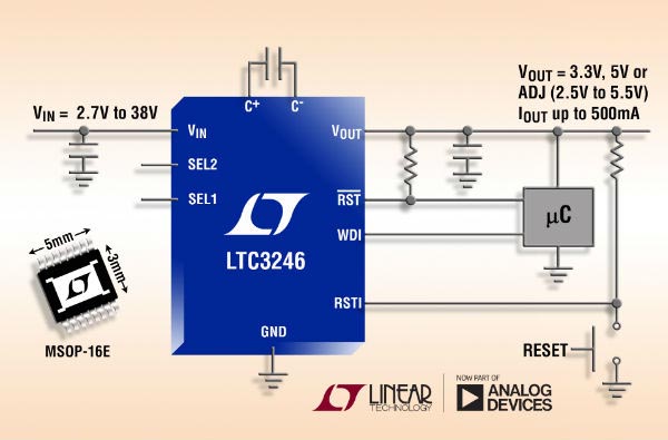

Analog Devices, недавно завершившая сделку по приобретению компании Linear Technology, сообщила о выпуске компактного малошумящего повышающе-понижающего зарядового насоса с интегрированным сторожевым таймером, способного отдавать в нагрузку ток до 500 мА. Работа микросхемы LTC3246 основана на многорежимном преобразовании с использованием переключаемых конденсаторов, позволяющем поддерживать входные напряжения в широком диапазоне от 2.7 В до 38 В и вырабатывать выходные стабилизированные напряжения 3.3 В, 5 В или устанавливаемые внешними резисторами любые напряжения из диапазона 2.5… 5 В.
Электромеханические реле Hongfa – надежность и качество 19 января 2023
Analog Devices - LTC3246
Внутренняя схема автоматически выбирает коэффициент преобразования 2:1, 1:1 или 1:2, оптимизируя КПД по мере изменения входного напряжения и тока нагрузки. Низкий рабочий ток (20 мкА в режиме стабилизации без нагрузки и 1.5 мкА в режиме останова), низкий уровень электромагнитных излучений и небольшое число внешних компонентов (три керамических конденсатора и ни одной индуктивности) идеально подходят для создания малошумящих и ограниченных в объеме автомобильных приложений, таких, например, как источники питания приемопередатчиков ЭБУ/CAN, равно как и для систем питания промышленных устройств или маломощных эффективных преобразователей 12 В/5 В.

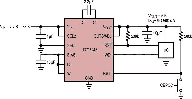

Стабилизатор напряжения 5 В с кнопкой сброса
Стабилизатор напряжения 5 В с кнопкой сброса.
Базирующаяся на переключаемых конденсаторах архитектура LTC3246, благодаря присущей ей мягкости переключения, обеспечивает пониженные уровни излучаемых шумов и помех, сравнимые с излучениями обычных импульсных регуляторов. Временные параметры генератора импульсов сброса и оконного сторожевого таймера могут быть заданы с помощью внешних конденсаторов, подключаемых к выводам RT и WT, или без дополнительных компонентов, соответствующей коммутацией выводов. Точный уровень порога на входе /RST может использоваться для дополнительного контроля напряжения питания или для подключения кнопки сброса. Устойчивость работы преобразователя обеспечивается простыми керамическими конденсаторами. Устройство имеет цепи прогрессирующего ограничения тока во время запуска преобразователя и защиты от короткого замыкания и перегрева.

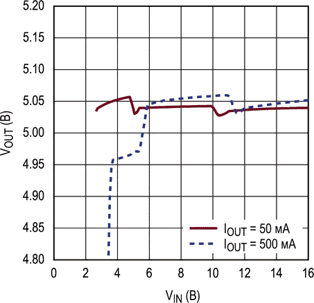

Зависимость выходного напряжения от входного напряжения
Зависимость выходного напряжения от входного напряжения.

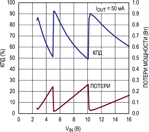

Зависимость КПД и потерь мощности от входного напряжения для преобразователя с выходным напряжением 5 В
для преобразователя с выходным напряжением 5 В.
