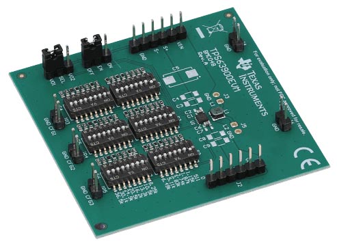

TPS63900 уже можно приобрести непосредственно у TI или у официальных дистрибьюторов компании в небольшом безвыводном корпусе на основе кристалла (WSON) размером 2.5 мм × 2.5 мм. В партии из 1000 приборов цена одной микросхемы составляет $0.80. Доступен также оценочный модуль TPS63900EVM, который продается на веб-сайте TI по цене $49 за штуку.
Оценочный модуль TPS63900EVM для преобразователя TPS63900
Оценочный модуль TPS63900EVM для преобразователя TPS63900.
