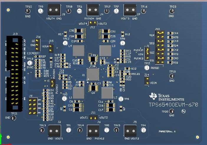

Оценочный модуль TPS65400EVM
Оценочный модуль TPS65400EVM.
