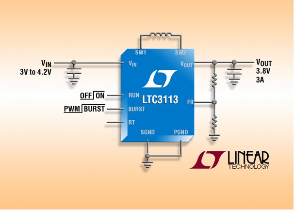

Компания Linear Technology представила понижающе-повышающий DC/DC-конвертер LTC3113. При напряжении питания 3.3 В преобразователь способен обеспечить ток нагрузки 3 А. LTC3113 содержит два N-канальных и два P-канальных выходных MOSFET-транзистора, имеющих сопротивление открытого канала 29 мОм и 40 мОм, соответственно. Малое сопротивление открытого канала выходных ключевых транзисторов позволяет снизить тепловые потери и, тем самым, повысить эффективность преобразователя (КПД до 96%). Эффективность при малых токах нагрузки повышается за счет использования режима “Burst Mode”, благодаря которому потребляемый на холостом ходу ток снижается до 40 мкА. Для применений, где требуется малый уровень шума источника питания, режим “Burst Mode” может быть принудительно отключен. Рабочая частота задается внешним резистором в диапазоне от 300 кГц до 2 МГц. Дополнительно преобразователь обеспечен токовой и температурной защитами, а также функцией плавного запуска.
Linear Technology - LTC3113
Технические характеристики:
  • Входное напряжение – 1.8…5.5 В;
  • Выходное напряжение – 1.8…5.5 В;
  • Выходной ток – 3 А;
  • Рабочая частота – 300…2000 кГц;
  • Рабочий температурный диапазон – от –40 °C до 125 °C;
  • Корпус – DFN-16, TSSOP-20.
