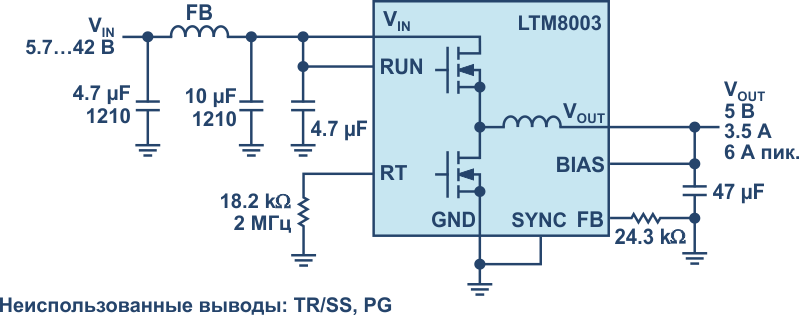

5-вольтовый преобразователь с простым фильтром электромагнитных помех на входе удовлетворяет требованиям класса 5 стандарта CISPR 25.
Рисунок 1. 5-вольтовый преобразователь с простым фильтром электромагнитных помех

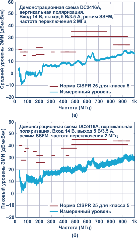

Эта архитектура в сочетании с расширением спектра модуляцией шумоподобным сигналом (Spread Spectrum Frequency Modulation – SSFM) значительно упрощает конструкцию и разводку фильтра электромагнитных помех, что идеально подходит для чувствительных к шуму сред. На Рисунке 1 показан простой фильтр электромагнитных помех на входе модуля, позволяющий демонстрационной схеме с достаточным запасом пройти тесты на соответствие классу 5 стандарта CISPR 25 (Рисунок 2).
Спектр электромагнитных помех, излучаемых демонстрационной платой DC2416A, не выходит за пределы границ, установленных стандартом CISPR 25 для класса 5.
Рисунок 2. Спектр электромагнитных помех, излучаемых демонстрационной

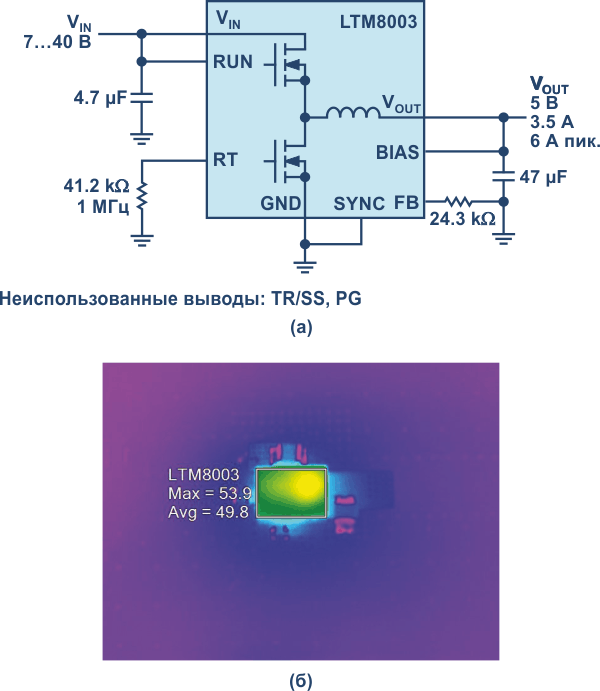

Широкий диапазон рабочих температур от −40 °C до +150 °C
Схемы питания автомобильных, промышленных и военных приложений должны непрерывно и безопасно работать при температуре окружающей среды выше 105 °C или иметь значительный температурный запас. Для удовлетворения этих требований выпускается модуль LTM8003H – версия с диапазоном внутренних рабочих температур от −40 °C до +150 °C. Встроенная схема защиты от перегрева контролирует температуру перехода и останавливает генератор, если температура становится слишком высокой.
На Рисунке 3а приведена схема источника питания 5 В с максимальным током нагрузки 3.5 А, работающего в широком диапазоне входных напряжений от 7 В до 40 В. Термограмма платы при номинальном входном напряжении 12 В показана на Рисунке 3б. Типовой КПД при входном напряжении 12 В и токе нагрузки 2 А превышает 92%.
Рисунок 3. 5-вольтовое решение с выходным током 3.5 А и диапазоном входных
напряжений от 7 В до 40 В, основанное на высокотемпературной версии
модуля (группы H). Термограмма платы показывает, что компоненты
схемы не нуждаются в каких-либо дополнительных средствах
смягчения их тепловых режимов.

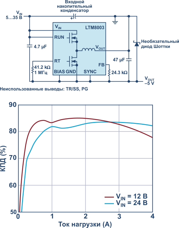

Отрицательное выходное напряжение −5 В из входного напряжения +3.5 В …  +35 В
На Рисунке 4 показано решение для выходного напряжения −5 В с максимальным током нагрузки 4 А, преобразующее входное напряжение до 35 В. Вывод BIAS должен быть подключен к шине GND.
Источник питания -5 В с входным напряжением от +5 В до + 35 В отдает в нагрузку ток до 4 А.
Рисунок 4. Источник питания –5 В с входным напряжением от

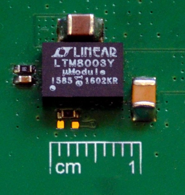

Размеры печатной платы полной схемы понижающего преобразователя лишь ненамного больше площади микромодуля LTM8003, равной 6.25 мм × 9 мм.
Рисунок 5. Размеры печатной платы полной схемы понижающего
Законченное решение, включающее входные и выходные конденсаторы, занимает площадь, лишь ненамного превышающую размеры корпуса BGA модуля LTM8003, составляющие 6.25 мм × 9 мм × 3.32 мм (Рисунок 5). Ток потребления 25 мкА и широкий диапазон рабочих температур от −40 °C до +150 °C (для модулей группы H) делают преобразователь идеальным прибором для конструкций с ограниченным пространством и жесткими условиями эксплуатации, требующих высокой надежности и низкой рассеиваемой мощности. Его функции помогают минимизировать затраты на проектирование и соблюдать строгие требования стандартов для промышленной робототехники, средств автоматизации производства, авионики и автомобильных систем.
