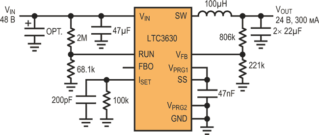

Рисунок 1. Высокоэффективный стабилизатор напряжения 24 В с блокировкам при пониженном входном напряжении и ограничением выходного тока на уровне 300 мА.

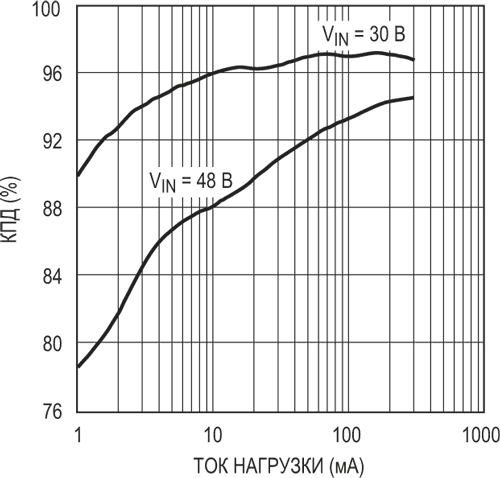

Схема, изображенная на Рисунке 1, преобразует входное напряжение 48 В в 24 В и демонстрирует некоторые специальные возможности LTC3630, включая блокировку при снижении входного напряжения и ограничение выходного тока. На Рисунке 2 приведена зависимость КПД схемы от тока нагрузки.

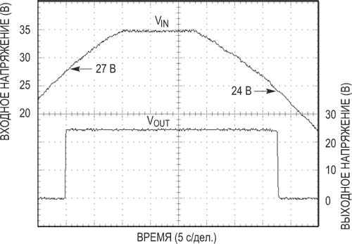

Цепь блокировки питания при пониженном входном напряжении с помощью делителя, подключенного к входу RUN, настроена таки образом, что отключение выхода будет происходить при VIN = 24 В, а порог включения будет равен 27 В (Рисунок 3). Этим гарантируется, что напряжение VOUT будет стабилизироваться только при условии, что входного напряжения достаточно для нормальной работы схемы.

С помощью выводов VPRG1 и VPRG2 можно задать фиксированное выходное напряжение 1.8 В, 3.3 В или 5 В, или же разрешить установку произвольного значения внешним делителем относительно внутреннего источника опорного напряжения 800 мВ/1%. В рассматриваемой схеме используется комбинация двух вариантов: программно установлено напряжение 5 В, и одновременно задействован резисторный делитель. Это улучшает помехозащищенность схемы и позволяет использовать резисторы обратной связи с меньшими сопротивлениями.

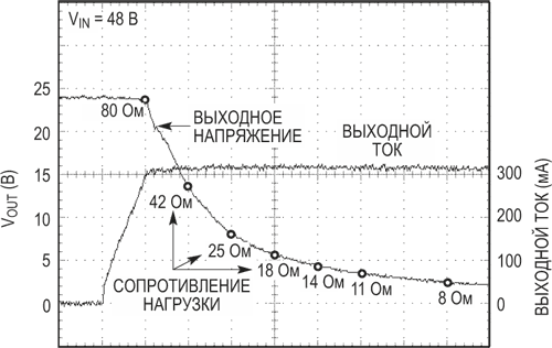

Хотя LTC3630 может отдавать в нагрузку до 500 мА, в схеме на Рисунке 1 выходной ток программно ограничен максимальным уровнем 300 мА. Внутренний генератор тока смещения 5 мкА, выведенный на контакт ISET, создает падение напряжения на подключенном к этому выводу резисторе, которое и задает максимальный выходной ток. На Рисунке 4 показана зависимость выходного напряжения от сопротивления нагрузки, меняющегося в диапазоне примерно от 100 Ом до 8 Ом при выходном токе, ограниченном значением 300 мА. Помимо этого, использованием в преобразователе гистерезисной топологии обеспечивается внутренняя защита прибора от коротких замыканий выхода.

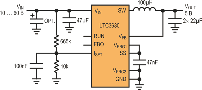

Пример использования еще одной полезной функции LTC3630 показан на Рисунке 5. В этой 5-вольтовой схеме порог ограничения тока установлен резисторным делителем напряжения, включенным между выводами VIN и ISET. Таким образом, напряжение делителя на входе ISET отслеживает входное напряжение, что позволяет VIN управлять выходным током, который, в свою очередь, определяет величину входного тока.

Рисунок 5. Регулятор напряжения 5 В с выходным током, ограниченным на уровне 55 мА.

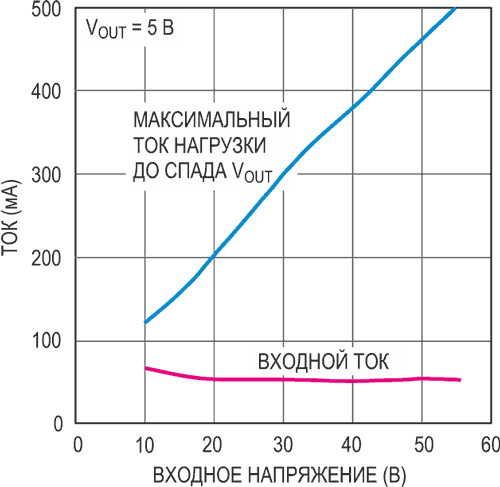

При увеличении напряжения на выводе ISET увеличивается и степень ограничения тока преобразователя. На Рисунке 6 для установившегося режима изображена зависимость входного тока от входного напряжения и максимальный выходной ток, который можно забрать от преобразователя до того, как начнется выход из диапазона регулирования. Для параметров компонентов, указанных на Рисунке 5, порог ограничения входного тока равен приблизительно 55 мА в диапазоне входных напряжений от 10 В до 60 В.
