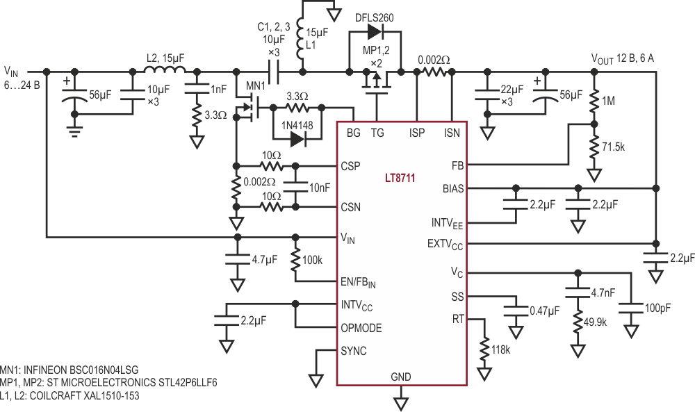

На Рисунке 1 показана схема синхронного преобразователя SEPIC, управляющего передачей энергии, который состоит из:
  • Двух несвязанных дросселей L1 и L2;
  • N-канального переключающего MOSFET MN1, управляемого выводом BG;
  • Двух синхронных P-канальных MOSFET MP1 и MP2, управляемых выводом TG;
  • Развязывающих конденсаторов C1, C2 и C3;
  • Входных и выходных фильтров.
Электрическая схема LT8711 для SEPIC и понижающих приложений.
Рисунок 1. Электрическая схема LT8711 для SEPIC и понижающих приложений.

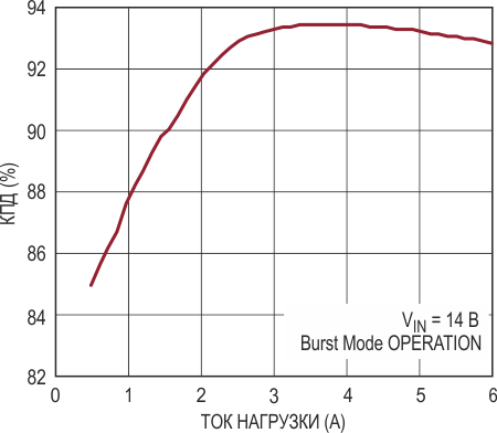

На Рисунке 2 изображена зависимость КПД преобразователя от тока нагрузки при входном напряжении 14 В. Синхронная схема обеспечивает высокий КПД, достигающий в пике 93.4%. Рисунки 3 и 4 позволяют оценить высокое качество стабилизации выхода при провалах и бросках входного напряжения.
Зависимость КПД от тока нагрузки преобразователя SEPIC на основе микросхемы LT8711.
Рисунок 2. Зависимость КПД от тока нагрузки преобразователя
За основу была взята стандартная демонстрационная схема DC2493A [1], переработанная для увеличения выходного тока с 4 А до 6 А. MOSFET MN1 и MP1, а также дроссель L2 были заменены компонентами, показанными на Рисунке 1.

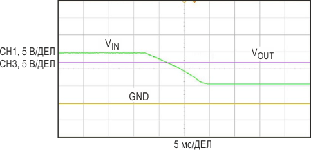

Моделирование ситуации холодного запуска. Напряжение шины VIN проседает от 15 В до 6 В, однако напряжение VOUT остается стабильным и равным 12 В.
Рисунок 3. Моделирование ситуации холодного запуска. Напряжение

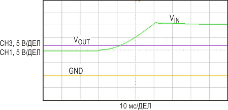

Рисунок 4. Моделирование сброса нагрузки. Напряжение шины VIN
увеличивается от 10 В до 20 В, но стабилизация VOUT
не нарушается.

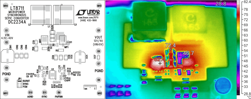

Эта модифицированная схема использовалась для оценки характеристик конструкции. На Рисунке 5 показана тепловая карта ее платы. LTspice модель для аналогичного решения приведена в [2]. Подробные рекомендации по выбору компонентов для силовой цепи SEPIC можно найти в техническом описании LT8711.
Схема расположения компонентов и тепловая карта демонстрационной платы DC2493A (VIN = 14 В, VOUT = 12 В/6 А). Самым горячим компонентом с температурой 77 °C является транзистор MN1.
Рисунок 5. Схема расположения компонентов и тепловая карта демонстрационной платы
