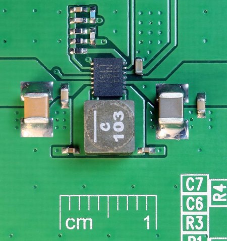

Рисунок 1. Конструкция преобразователя
мощностью 18 Вт,  основанного
на микросхеме LTC3111.
На Рисунке 1 показана конструкция преобразователя на основе LTC3111, отдающего в нагрузку мощность 18 Вт при напряжении 12 В. Схема занимает на печатной плате менее 180 мм2. При сопоставимой выходной мощности это решение компактнее, чем повышающе-понижающий преобразователь на основе контроллера, и намного эффективнее, чем содержащая две индуктивности сложная схема с топологией SEPIC. Микросхема LTC3111 выпускается в 16-выводных корпусах со сниженным тепловым сопротивлением: DFN размером 3 мм × 4 мм, или MSOP.

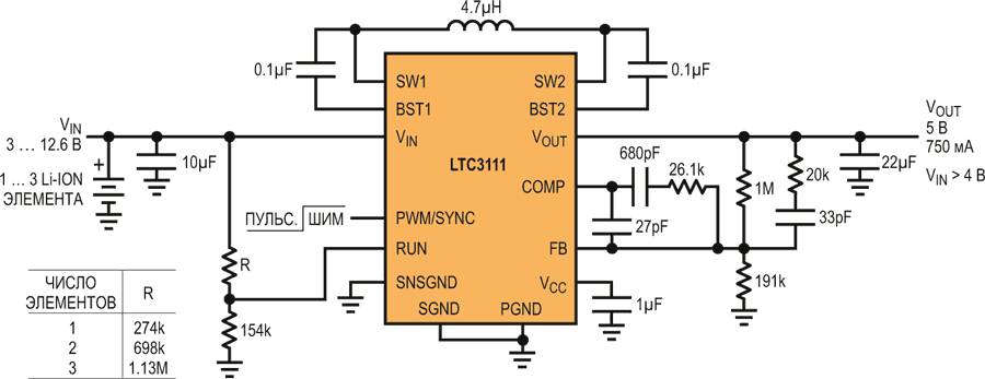

Использование точного порогового напряжения входа RUN в схемах с одно-, двух- и трехэлементными Li-Ion батарями
Вывод RUN микросхемы может использоваться либо для включения/выключения преобразователя цифровым сигналом, либо для точной установки порога блокировки при пониженном напряжении с помощью резистивного делителя, включенного между выводом VIN и землей. Пороговое напряжение входа RUN микросхемы LTC3111, равное 1.2 В (±5% в диапазоне температур), позволяет изменять напряжение включения преобразователя. После того, как преобразователь включен из-за наличия гистерезиса 120 мВ на входе RUN запрет работы преобразователя произойдет тогда, когда входное напряжение упадет до уровня на 10% меньшего, чем напряжение, при котором произошло включение.
Интегральный повышающе-понижающий DC/DC преобразователь с КПД до 95%
Рисунок 2. В этой схеме, которая может питаться от одно-, двух- и трехэлементных
Li-Ion батарей, используется высокая точность порогового напряжения
вывода RUN преобразователя LTC3111.
На Рисунке 2 изображена практическая схема, в которой точность порога вывода RUN используется для включения/выключения преобразователя LTC3111 при питании от одно-, двух- или трехэлементных Li-Ion батарей. Для случая одноэлементной батареи сопротивление R на выводе RUN равно 267 кОм, и LTC3111 включается, когда напряжение на входе превысит 3.3 В, а выключается – когда опустится ниже 3 В.

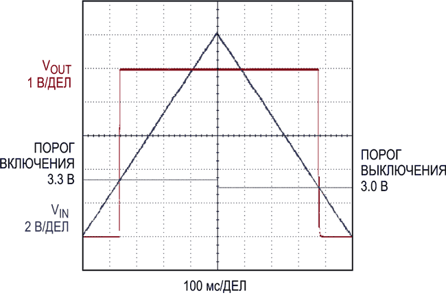

Рисунок 3. Отклик преобразователя на линейное изменение
входного  напряжения при использовании свойства
вывода RUN для случая одноэлементной батареи.
Этот метод может быть применен к схемам с двух- и трехэлементными батареями, для чего сопротивление резистора R нужно изменить в соответствии с таблицей на Рисунке 2. На Рисунке 3 показан отклик преобразователя на медленное линейное изменение напряжения VIN для случая одноэлементной батареи. В одноэлементной конфигурации напряжение на выходе VOUT появляется тогда, когда входное напряжение достигает 3.3 В, и выключается при 3 В. Аналогичным образом этот график может быть масштабирован для случая двух- и трехэлементных батарей, для которых пороги включения/выключения будут равны 6.6 В/6 В и 9.9 В/9 В, соответственно. Хорошая точность порогового напряжения входа RUN может также использоваться в тех случаях, когда минимальное входное напряжение источника должно быть ограничено допустимым уровнем разряда таких устройств, как батареи конденсаторов, свинцово-кислотные или NiCd аккумуляторы.

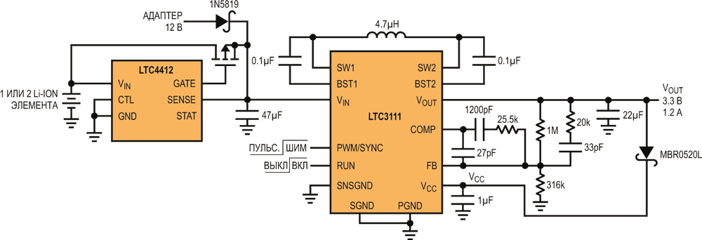

Широкий диапазон рабочих напряжений LTC3111 делает простой организацию питания устройств от нескольких входных источников. На Рисунке 5 показано типичное приложение, в котором микросхема LTC4412 контролера PowerPath (в корпусе SOT-23) выбирает один из двух входных источников с наибольшим напряжением. Равное всего 20 мВ прямое падение напряжения на P-канальном MOSFET микросхемы LTC4412 сводит к минимуму потери мощности. В этой схеме LTC4412 подключает к преобразователю LTC3111 источник с бóльшим напряжением: Li-Ion батарею с напряжением 7.2 В или 12-вольтовый сетевой адаптер.
Рисунок 5. Микросхема LTC4412 контролера PowerPath выбирает наибольше
напряжение для питания преобразователя LTC3111.

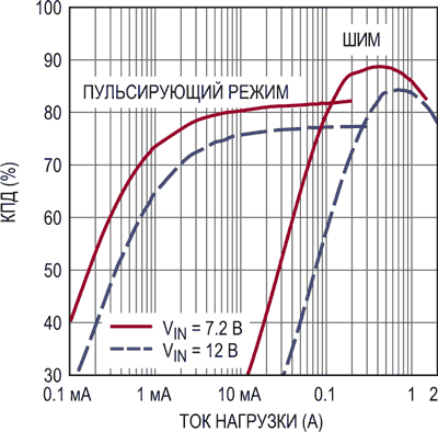

На Рисунке 6 показан график зависимости КПД от тока нагрузки для выходного напряжения 3.3 В при питании преобразователя от двух источников. Достигнутый здесь КПД превышает 89%. При включенном пульсирующем режиме типовой ток потребления в состоянии ожидания равен 49 мкА, что позволяет более чем на две декады расширить диапазон токов нагрузки, в котором сохраняется высокий КПД.
Рисунок 6. Зависимость КПД LTC3111 от тока нагрузки
при VOUT = 3.3 В, VIN = 7.2 В и 12 В.

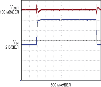

В LTC3111 имеется схема, минимизирующая изменения коэффициента передачи цепи обратной связи, что существенно улучшает отклик схемы на скачки нагрузки. Из осциллограммы, приведенной Рисунке 7, можно увидеть, что в повышающем режиме при токе нагрузки 1 А, емкости выходного конденсатора 22 мкФ и длительности фронтов 20 мкс, выбросы VOUT не превышают 50 мВ, или 1.5%.
Рисунок 7. Выбросы выходного напряжения, при VOUT = 3.3 В и
скачкообразном изменении входного напряжения
от 7.2 В до 12 В и обратно.

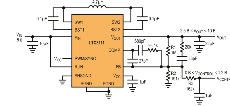

Использование LTC3111 для получения регулируемого выходного напряжения
Для таких приложений, как управление двигателями, освещение или параметрический контроль источников питания микросхема LTC3111 может быть сконфигурирована как регулируемый источник напряжения. Это может быть сделано многими способами. Один из них показан на Рисунке 8: добавление суммирующего резистора (R3) между выводом обратной связи FB и управляющим напряжением VCONTROL.
Рисунок 8. Использование LTC3111 в качестве регулируемого источника напряжения.
Программируемое выходное напряжение может быть рассчитано по формуле:
где
R1 – сопротивление резистора, включенного между выводами VOUT и FB,
R2 – сопротивление резистора, соединяющего FB с землей,
R3 – сопротивление резистора, соединяющего вывод FB и вход VCONTROL.

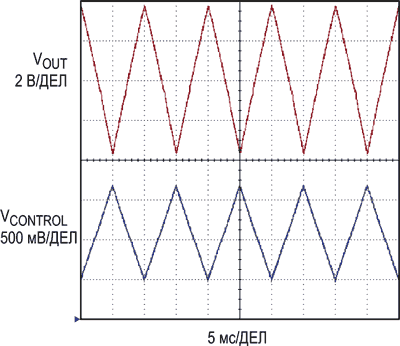

На Рисунке 9 показана реакция выхода на управляющее напряжение, линейно изменяющееся от 0 В до 1.2 В с частотой 100 Гц. Соответствующее выходное напряжение изменяется от 10 В до 2.5 В, что соответствует инвертирующему коэффициенту передачи от VCONTROL к VOUT, равному 6.2. Малошумящее ШИМ-управление обеспечивает низкие искажения и высокое качество репликации входного сигнала.
Рисунок 9. Отклик выхода LTC3111 на внешнее
управляющее напряжение.

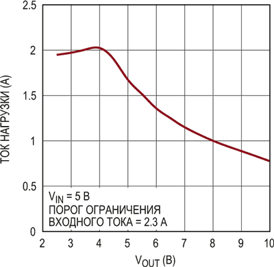

При использовании LTC3111 в качестве стабилизатора с регулируемым выходным напряжением допустимая нагрузка по току уменьшается, когда VOUT > VIN (то есть, когда микросхема работает в режиме повышения). На Рисунке 10 показано, что максимально допустимый выходной ток существенно зависит от коэффициента повышения преобразователя.
Рисунок 10. Зависимость максимального выходного тока в
режиме ШИМ от выходного напряжения при VIN = 5 В.
Например, допустимый выходной ток при VOUT= 2VIN будет примерно вдвое меньше, чем при VOUT= VIN. В приведенном выше примере выход нагружался фиксированным током 500 мА, который микросхема способна отдавать при всех выходных напряжениях. Чтобы гарантированно обеспечить устойчивость преобразователя, параметры цепи частотной компенсации петли ОС определяются при самом большом коэффициенте повышения (VIN = 5 В, VOUT = 10 В).
