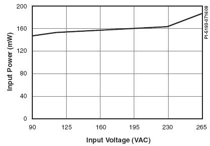

Зависимость потребляемой на холостом ходу мощности от напряжения сети
Рис. 2 Зависимость потребляемой на холостом ходу мощности от напряжения сети

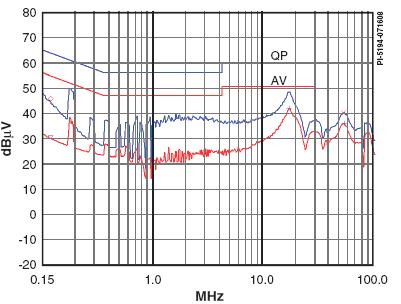

Уровень ЭМИ, пределы EN55022B, 230 VAC
Рис. 3 Уровень ЭМИ, пределы EN55022B, 230 VAC

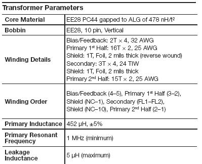

Параметры трансформатора:
