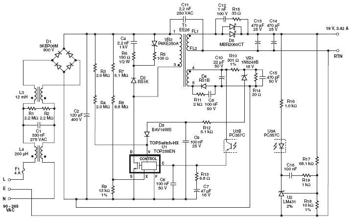

Схема электрическая принципиальная
Рис.1 Схема электрическая принципиальная
Работа схемы.
На рис.1 представлена схема адаптера для ноутбука мощностью 65 В.
Вставка плавкая F1 защищает ИП от критических неисправностей. Дроссели L3 и L4 обеспечивают фильтрацию помех. X-конденсатор С1 обеспечивает подавление дифференциальных помех, а резисторы R1 и R2 обеспечивают защиту при снятии переменного напряжения. Диодный мост D1 выпрямляет переменное напряжение, а С2 обеспечивает фильтрацию шины постоянного напряжения. Y-конденсатор С11 подключенный между первичной и вторичной обмоткой трансформатора обеспечивает подавление синфазных помех.
С7 заряжается при старте через вывод D1 инициализируя старт преобразования. После старта обмотка смещения питает контроллер микросхемы. R13 обеспечивает компенсацию обратной связи.
Цепь поглощения высоковольтного выброса VR2, C4, R5, R6, D2 - ограничивает напряжение стока ключа и обеспечивает компенсацию энергии вызванной индукцией рассеяния. С4 не разряжается менее напряжения на VR2 во время работы на пониженной частоте преобразования (режим малая нагрузка или без нагрузки). R6 подавляет высокочастотный звон.
Резисторы R7, R8, R9 снижают внешнее ограничение по току U1 при повышении входного напряжения для того, чтобы передаваемая в нагрузку мощность не изменялась и не превысила 100 Вт. Резисторы R3, R4 (4MOhm) устанавливают пределы пониженного и повышенного входного напряжения и коэффициент преобразования в этих пределах.
Диод Шоттки D5 выпрямляет выходное напряжение. Снабберная цепь С12, R15 подавляет звон на диодах и снижает высокочастотные шумы. С13 и С14 фильтруют выходное напряжение. С14 и R19 обеспечивают фазовую компенсацию обратной связи.
Ключевые точки дизайна:
  • Высоковольтный (700V) MOSFET транзистор обуславливает использование большего коэффициента соотношения числа витков первичной обмотки ко вторичной и использование диода Шоттки 60V,20А для большего КПД и меньшей стоимости.
  • Конденсатор С6 должен быть расположен на плате как можно ближе к U1.
  • U1 автоматически останавливает работу, как только температура перехода ключа достигает +142С и возобновляет работу при остывании перехода на 75 С.

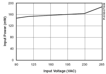

Зависимость потребляемой на холостом ходу мощности от напряжения сети
Рис. 2 Зависимость потребляемой на холостом ходу мощности от напряжения сети

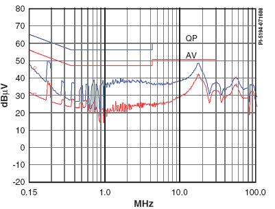

Уровень ЭМИ, пределы EN55022B, 230 VAC
Рис. 3 Уровень ЭМИ, пределы EN55022B, 230 VAC

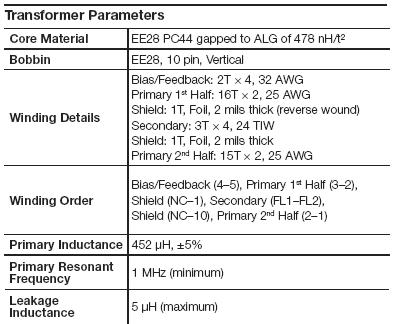

Параметры трансформатора:
