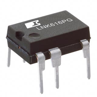

На микросхеме LNK616PG из семейства LinkSwitch-II фирмы Power Integrations может быть сконструировано очень простое зарядное устройство с питанием от сети, способное работать как в режиме стабилизации напряжения, так и в режиме стабилизации тока. Устройство может использоваться для зарядки аккумуляторов мобильного телефона или иного электронного устройства, потребляющего не более 5 Вт.
Power Integrations - LNK616PG
Микросхема LNK616PG была разработана для применения в бюджетных низковольтных зарядных устройствах и сетевых адаптерах. Этот контроллер обеспечивает точный контроль выходного напряжения и тока при небольшом числе внешних компонентов, и что характерно, без использования оптопары.
LNK616PG имеет встроенный 700-вольтовый ключевой транзистор и схему управления, обеспечивающую высокую эффективность во всем диапазоне выходных токов и низкое энергопотребление без нагрузки.
В богатом спектре защитных функций микросхемы LNK616PG есть и такая, как автоматический перезапуск при коротком замыкании или обрыве элементов цепи обратной связи. Безопасность при любых условиях эксплуатации дополнительно обеспечивается обладающей гистерезисом защитой от перегрева.
