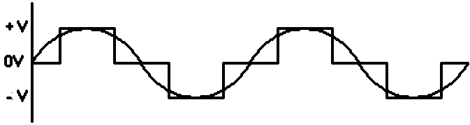

Принципиальная схема показана на Рисунке 1. На Рисунке 2 приводится график формирования выходного напряжения. На низковольтную обмотку трансформатора поступает ступенчатое напряжение, форма которого видна на Рисунке 2. Это напряжение возбуждает обмотку трансформатора и на индуктивности его высоковольтной обмотки происходит интеграция данного ступенчатого напряжения, в напряжение по форме наиболее близкое к синусоидальному.

Генератор управляющих импульсов выполнен на цифровых микросхемах D1 и D2. Элементы D1.1 и D1.2 микросхемы D1 образуют мультивибратор, генерирующий импульсы частотой 200 Гц (частота в четыре раза выше частоты выходного переменного напряжения, снимаемого с высоковольтной вторичной обмотки трансформатора Т1). Частота устанавливается с помощью конденсатора С1 и резистора R1.
Импульсы 200 Гц с выхода D1.2 поступают на счетный вход счетчика D2 на микросхеме C4017. Это десятичный счетчик, состояния выходов которого изменяются последовательно согласно числу входных импульсов. Счет счетчика ограничен соединением выводов 15 и 10. При поступлении на его вход 4-го импульса единица с вывода 10 поступает на вывод 15 и сбрасывает счетчик в нулевое положение.
И так, с приходом первого (после сброса) импульса на вход счетчика D2, на его выходе «1» (вывод 2) появляется логическая единица. Она поступает на базы транзисторов VT1 и VT14. В результате открываются транзисторы VT4-VT5 и VT10-VT11. Левый, по схеме, конец низковольтной обмотки трансформатора Т1 соединяется с плюсом питающего напряжения, а правый (по схеме) - с минусом.
Затем на вход D2 приходит второй импульс и на его выходе «2» устанавливается единица. При этом на всех остальных выходах - ноль. Соответственно все транзисторы закрыты, на обмотке трансформатора нуль напряжения.
С приходом третьего импульса появляется логическая единица на выводе 7 D2. Это приводит к открыванию транзисторов VT6-VT9. Теперь правый (по схеме) конец низковольтной обмотки трансформатора Т1 подключен к плюсу питания, а левый (по схеме) к минусу.
С четвертым импульсом счетчик возвращается в нулевое положение и все транзисторы закрыты. На обмотке трансформатора нуль напряжения.
Далее, все повторяется.

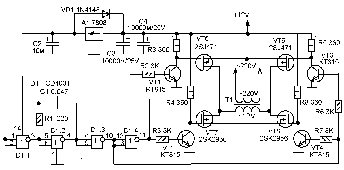

Если синусоидальность выходного напряжения не имеет существенного значения можно сделать инвертор по упрощенной схеме. На Рисунке 3 показана схема инвертора мощностью 150 Вт с выходным напряжением, по форме менее похожим на синусоиду. Тем не менее, такой инвертор можно использовать для питания многих электроприборов и даже электронных приборов с импульсными источниками питания.
Инвертор 12/~220В 500 Вт с модифицированной синусоидой
Рисунок 3.
Упрощение коснулось формирователя импульсов, - теперь это обычный мультивибратор, генерирующий противофазные импульсы частотой 50 Гц на выходах D1.3 и D1.4. На одном такте единица на выходе D1.3 и ноль на выходе D1.4. Соответственно, открываются транзисторы VT3 и VT7. На другом такте единица на выходе D1.4 и ноль на выходе D1.3. Открываются транзисторы VT5 и VT8.
Проще стал и выходной каскад, - теперь меньше биполярных транзисторов. Полевых то же меньше, но при желании повысить мощность их можно включить параллельно по два или три.
