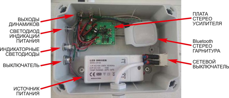

Для окончательной сборки системы был выбран стандартный промышленный водозащищенный корпус размером 120 × 160 мм. На Рисунке 7 показана собранная и полностью функциональная система со всеми необходимыми блоками.
Простая беспроводная Bluetooth стерео аудио система для использования на открытом воздухе
Рисунок 7. Система, собранная в корпусе.

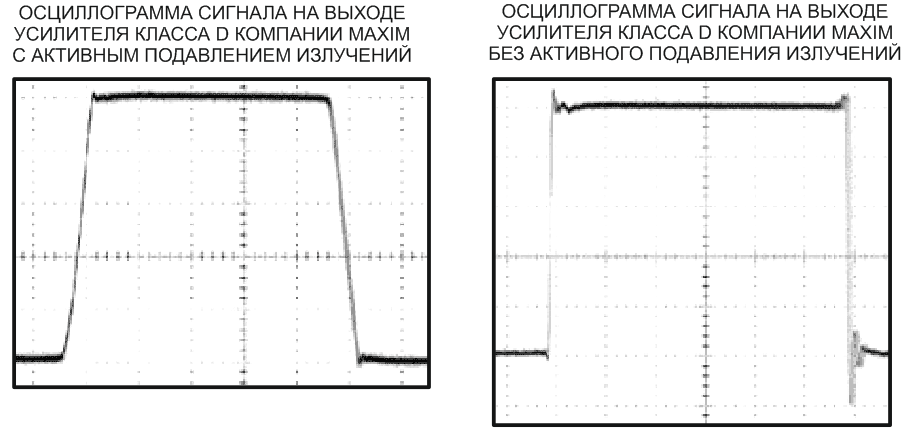

При использовании аудио усилителей класса D всегда встают проблемы электромагнитных помех. Если кабели, идущие к акустическим колонкам вашей системы имеют большую длину (свыше 1 м), будет неплохо для снижения уровня электромагнитных излучений воспользоваться ферритовыми шайбами, надетыми на провода динамиков.
Рисунок 9. Осциллограммы выходных импульсов усилителя класса D компании Maxim с
включенным и выключенным активным подавлением излучений. Выбросы на
передних и задних фронтах на правой осциллограмме являются
источниками паразитных излучений.
Соблюдение требований стандарта EN55022B, ограничивающего допустимый уровень излучаемых помех, дополнительно упрощают сами стерео усилители компании Maxim с технологией активного подавления излучений, к каковым относится и MAX98400A. Технология оптимизирует форму управляющих напряжений на затворах выходных МОП транзисторов, кардинально уменьшая выбросы на передних и задних фронтах импульсов, тем самым, значительно снижая уровень излучений без ухудшения аудио параметров (Рисунок 9).

Скомпоновать систему из источника питания, стерео Bluetooth наушников, аудио усилителя, выключателей и светодиодов можно множеством различных способов. Но при любом варианте внимательно следите за тем, чтобы провода не пересекались с антенной Bluetooth, поскольку это может уменьшить дальность связи Bluetooth.
Кроме того, не устанавливайте систему слишком близко к другим передатчикам беспроводной связи, например, возле WLAN маршрутизаторов, так как их сигналы могут создавать помехи для приемника наушников.
Источник питания
Коэффициент подавления пульсаций питания в усилителе, который мы использовали в проекте, равен 67 дБ, что считается очень хорошим показателем. Тем не менее, обязательно позаботьтесь о том, чтобы качество стабилизации выходного напряжения выбранным вами источником питания было достаточно высоким. На практике это требование означает, что при покупке источника не следует выбирать устройство с минимальной ценой.
Индикаторные светодиоды
Возможно, самой трудной частью сборки системы будет припайка проводов к контактным площадкам светодиодных индикаторов, расположенных на печатной плате Nokia BH-214 PCB. Если вы хоть немного сомневаетесь в своей способности припаять эти провода, замените корпус другим, имеющим прозрачную верхнюю крышку. В этом случае стерео Bluetooth гарнитуру нужно будет установить так, чтобы ее светодиоды были видны сквозь переднюю крышку. Тогда индикаторные светодиоды не придется демонтировать с печатной платы.
И хотя все равно будет нужно припаять к печатной плате гарнитуры провода, идущие к выключателю и контактам аккумулятора, сделать это намного проще, чем в случае со светодиодными индикаторами.
