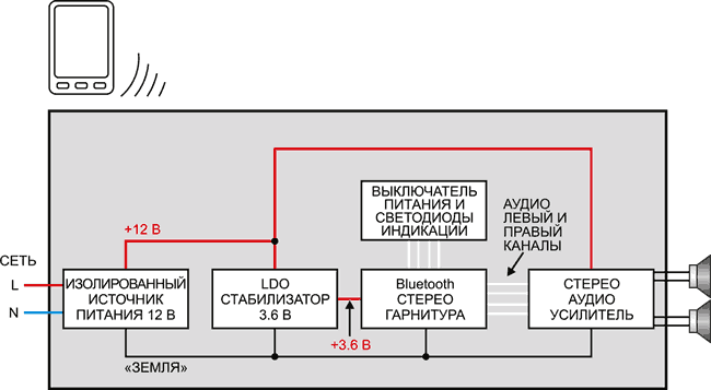

Объединение элементов Bluetooth аудио системы
В Bluetooth наушниках обычно используются малогабаритные динамики сопротивлением 32 Ом. Подключив аудио сигнал от Bluetooth гарнитуры к внешнему усилителю, сигнал можно усилить. После этого Bluetooth стерео гарнитура работает как мост между портативным источником аудио сигнала и стерео усилителем, образуя, таким образом, стерео аудио систему.
Блок схема описываемой системы изображена на Рисунке 1.
Простая беспроводная Bluetooth стерео аудио система для использования на открытом воздухе. Часть 1
Рисунок 1. Блок схема беспроводной Bluetooth стерео аудио системы.
Эта система основана на стерео усилителе класса D, к которому подключена пара громкоговорителей с сопротивлением 4 Ом.

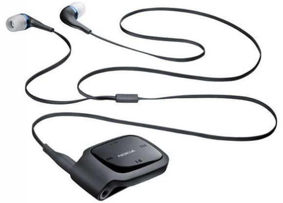

Вы можете воспользоваться любыми наушниками с аудио разъемом 3.5 мм. Для предлагаемой конструкции была выбрана Bluetooth стерео гарнитура Nokia BH-214. Гарнитура имеет 3.5-миллиметровый аудио разъем, что позволяет очень легко вывести через него сигналы с печатной платы на стерео усилитель.

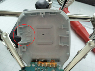

Поверите гарнитуру передней крышкой к себе и откройте ее, аккуратно поддевая маленькой отверткой по углам, сверху и снизу. Снимите пластиковую накладку и выньте резиновую клавиатуру. Осторожно извлеките часть с печатной платой из нижней части корпуса.
При открытой передней крышке слегка расширьте паз для вывода проводов из области, обведенной кружком на Рисунке 2. Удалите также светопровод и пластиковый колпачок выключателя.

Рисунок 2. Передняя крышка гарнитуры, вид изнутри.

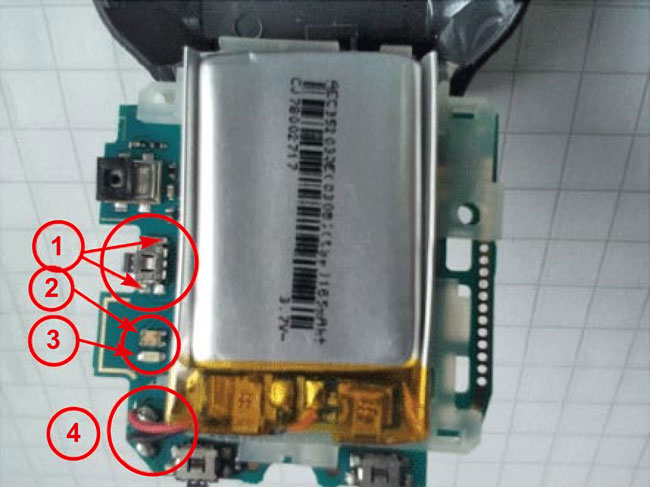

Руководствуясь Рисунком 3, отпаяйте выключатель (1), двухцветный светодиод (2), синий светодиод (3) и провода аккумулятора (4). Снимите аккумулятор с печатной платы.
Рисунок 3. Печатная плата гарнитуры.
Теперь припаяйте провода к контактам выключателя (1) так, как это показано стрелкой на Рисунке 3. Затем припаяйте провода к выводу общего анода двухцветного светодиода (2) и анодному выводу синего светодиода (3). Наконец, припаяйте провода к контактам аккумулятора (4).
Воспользуйтесь самыми тонкими проводами, какие вам удастся найти и, чтобы не запутаться впоследствии, запишите их цвета.

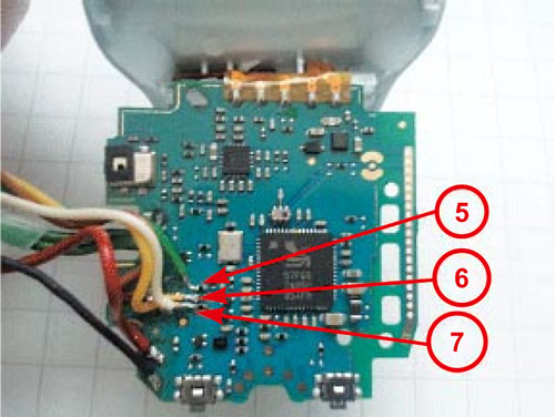

Остались еще три провода (Рисунок 4), которые нужно припаять к гарнитуре.
Простая беспроводная Bluetooth стерео аудио система для использования на открытом воздухе. Часть 1 Простая беспроводная Bluetooth стерео аудио система для использования на открытом воздухе. Часть 1
Рисунок 4. Места припайки проводов для подключения светодиодов (справа);
то же в увеличенном виде (слева).
Припаяйте катод зеленого светодиода (5), катод красного светодиода (6) и катод синего светодиода (7) к резисторам так, как это показано на Рисунке 4. Теперь мы имеем провода для следующих сигналов:
  • Два провода для выключателя Bluetooth гарнитуры
  • Три провода для двухцветного светодиода (общий анод, катод зеленого светодиода и катод красного)
  • Два провода для синего светодиода (анод и катод)
  • Два провода к выводам аккумулятора (3.6 В от LDO стабилизатора)

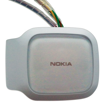

После того, как все провода будут припаяны к печатной плате, аккуратно соберите гарнитуру обратно. Закрывайте корпус с большой осторожностью, чтобы не оторвать контактные площадки от печатной платы. После доработок гарнитура будет выглядеть так, как показано на Рисунке 5.
