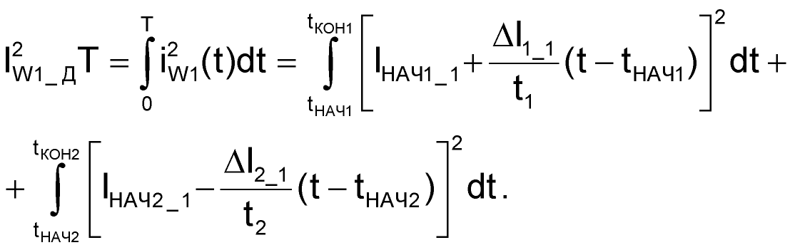

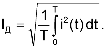

В общем случае, действующее значение периодических токов, определяется по формуле:
  (91)
Начнем с обмотки W1. Зависимость мгновенного значения ее тока iW1(t) от времени описано формулой (60), и теперь осталось только подставить эти выражения в (91), сразу же воспользовавшись свойством (62). Кроме этого, для упрощения понимания сути преобразований временно избавимся от корня в правой части формулы, возведя в квадрат обе ее части, а также умножим их на длительность периода преобразования. В итоге получим:
  (92)

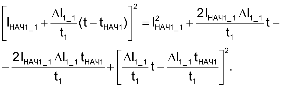

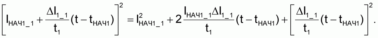

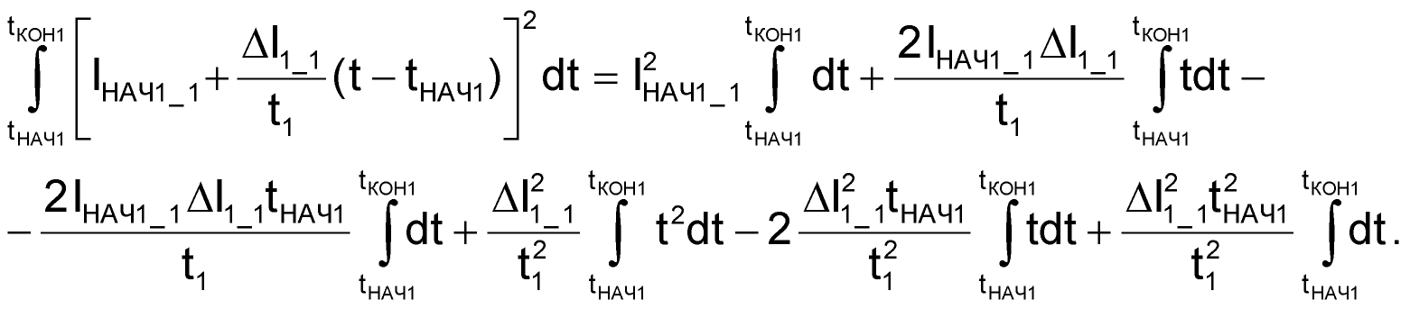

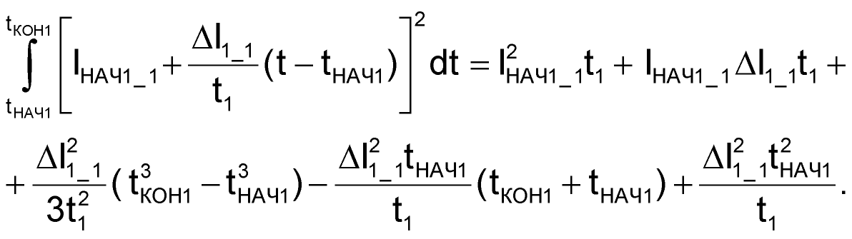

Рассмотрим первый интеграл. В первую очередь избавимся от квадрата в подынтегральном выражении. Для этого воспользуемся формулами сокращенного умножения:
  (93)
Получаем:
  (94)

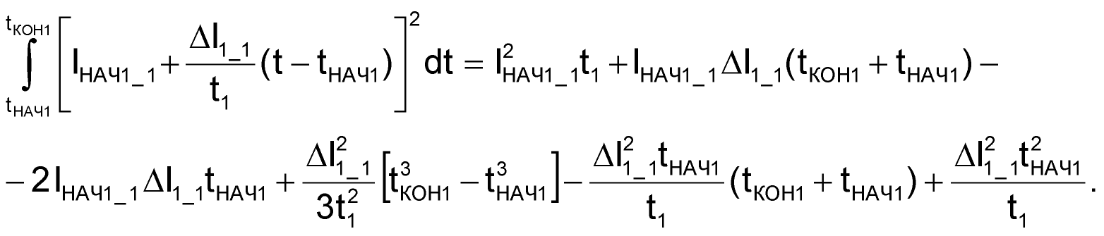

Раскрываем все круглые скобки:
  (95)
Опять избавляемся от скобок в квадрате по правилу (93):
  (96)

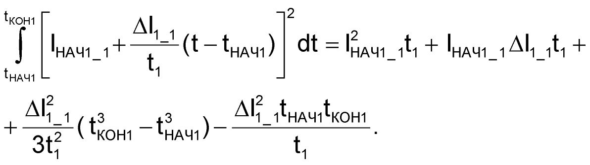

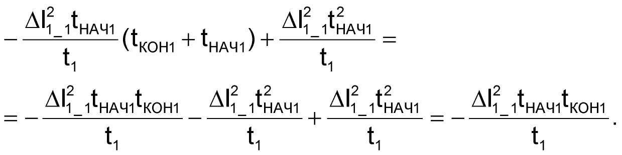

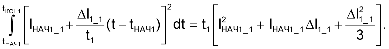

Теперь снова воспользуемся свойством (64) и запишем первый интеграл формулы (92) в виде суммы шести интегралов:
  (97)
Выносим все константы (все, что не содержит «t» без индексов) за пределы интегралов по правилу (66):
  (98)
Избавляемся от интегралов. Первый, третий и шестой «пустые» (без «t» внутри) интегралы «берем» с помощью табличного интеграла (68), а остальные – по правилу (69), где показатель степени a = 1 для второго и пятого, а для четвертого – a = 2:
  (99)
Теперь начинаем сокращать, вспомнив, что t1 = tКОН1 – tНАЧ1, а разность квадратов во втором и пятом слагаемых можно записать в виде:
  (100)
Получим:
  (101)

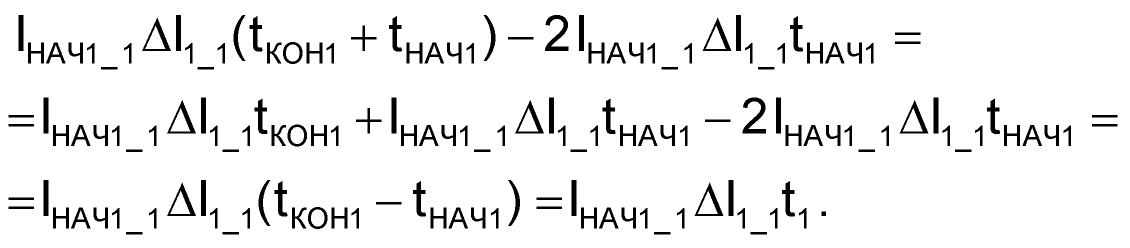

Второе и третье слагаемое можно объединить:
  (102)
Теперь формула (101):
  (103)

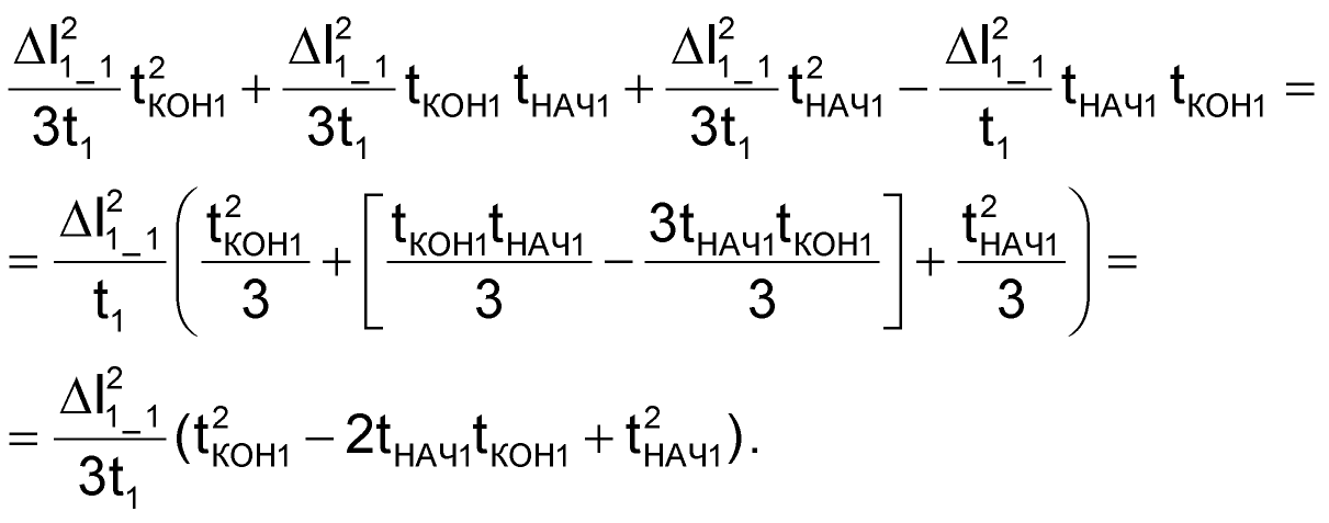

Раскрываем скобки в четвертом слагаемом и складываем его с пятым:
  (104)
Теперь формула (103) стала еще проще:
  (105)

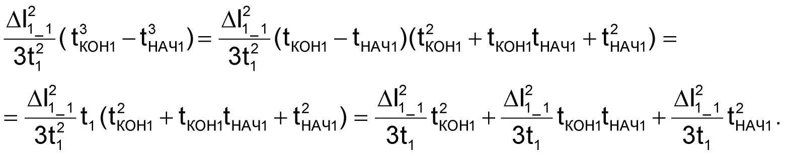

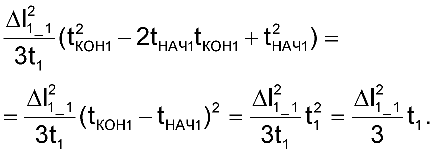

В третьем слагаемом формулы (105) у нас присутствует разность кубов, поэтому придется еще раз вспомнить формулы сокращенного умножения:
  (106)
Раскроем скобки в третьем слагаемом:
  (107)
Теперь сложим формулу (107) с четвертым слагаемым формулы (105):
  (108)
Очевидно, что к выражению в скобках формулы (108) также можно применить правило (93), только уже «наоборот»:
  (109)
И теперь формулу (105) можно записать в окончательном виде:
  (110)

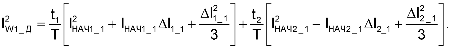

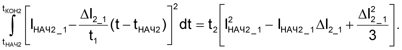

Те же самые преобразования необходимо проделать и со вторым интегралом формулы (92). Но поскольку они полностью аналогичны, то приведем лишь конечный результат:
  (111)

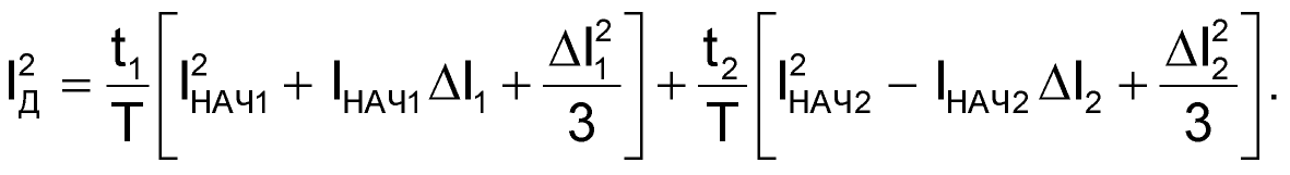

Теперь мы можем записать формулу для определения действующего тока в обмотке W1:
  (112)

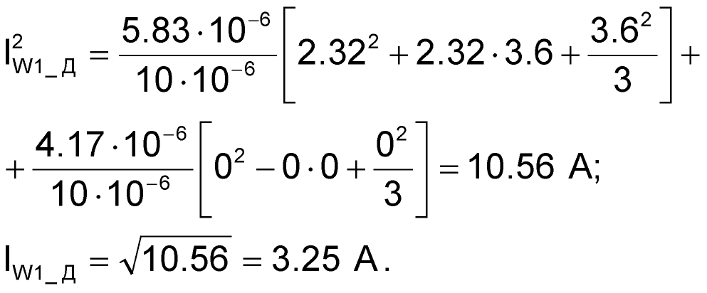

Определим его численное значение для всех трех случаев, воспользовавшись полученными ранее параметрами токов в обмотках из Таблицы 4.
Когда работает только первый канал:
  (113)
Когда работает только второй канал:
  (114)

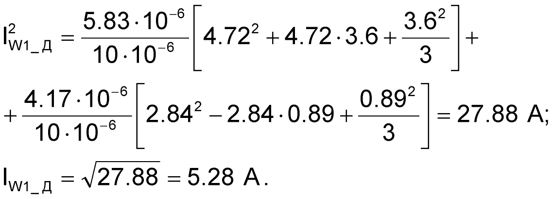

Когда работают оба канала:
  (115)

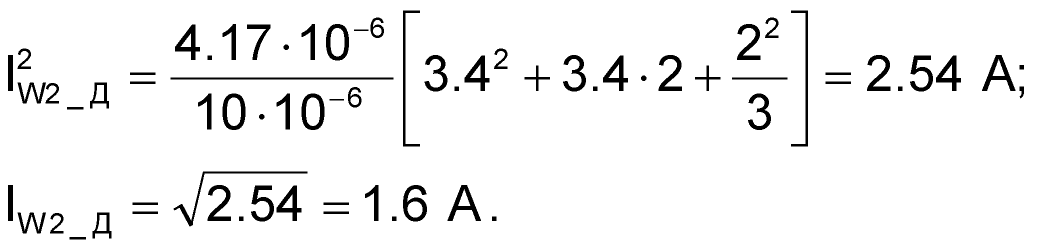

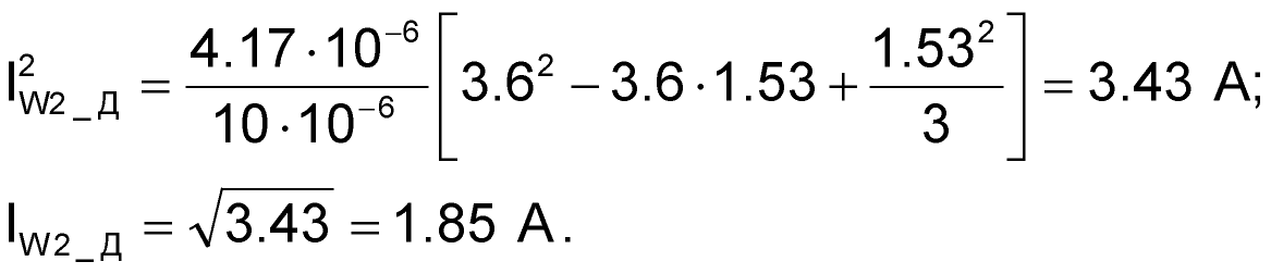

Для обмотки W2 действующее значение тока определяется аналогично. Если подходить строго, например, как было сделано при получении формулы (63), то нужно взять формулу (59), описывающую закон изменения тока обмотки W2 во времени, подставить ее в (91), выполнить все необходимые преобразования и получить итоговое выражение для расчета действующего тока. Однако внимательный читатель уже поймет, что мы получим формулу, аналогичную (112), только без первого слагаемого и с другими суффиксами в индексах обозначений (будут суффиксы «_2»).
Но я не зря начал именно с обмотки W1. Дело в том, что если в формуле (112) в индексах обозначений убрать суффиксы «_1», показывающие, что эти параметры принадлежат к обмотке W1, то получим:
  (116)
Формула (116) является обобщенной и может быть использована для определения действующих значений тока любого элемента в силовой части преобразователя. Главное, чтобы этот ток имел форму, показанную на Рисунке 22. Если же ток на каком-либо интервале преобразования не протекает, то вместо соответствующих значений IНАЧ и ΔI нужно просто подставить нули, как это было сделано в формуле (114).
Определим действующие значения тока обмотки W2, воспользовавшись формулой (116). Поскольку ток по ней на первом этапе преобразования не протекает (IНАЧ1 = 0 и ΔI1 = 0), то первое слагаемое в ней будет равно нулю. В итоге получим:
  (117)
  (118)

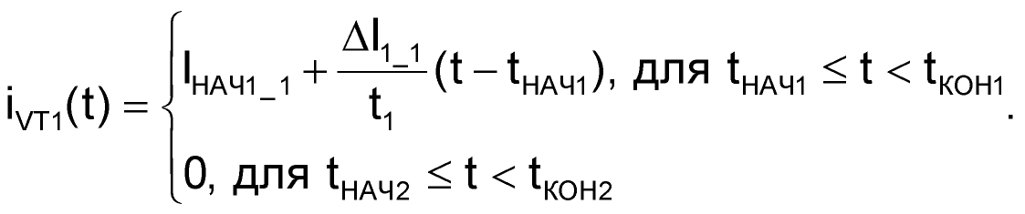

Действующие значения токов в других элементах схемы определяются аналогично. Через транзистор VT1 протекает ток обмотки W1, но только на первом этапе преобразования, поэтому закон изменения его во времени будет иметь вид:
  (120)
А действующее значение будет определяться по формуле:
  (121)

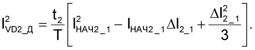

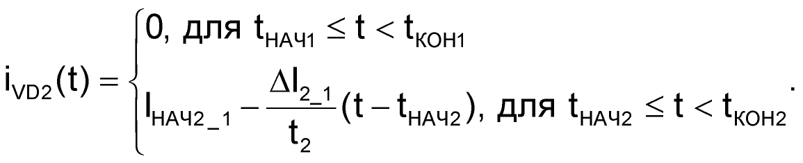

Для диода VD2 все наоборот, ток протекает только на втором этапе преобразования:
  (122)
И действующее значение будет равно:
  (123)

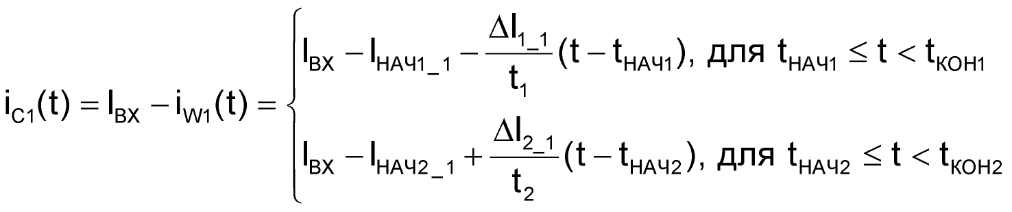

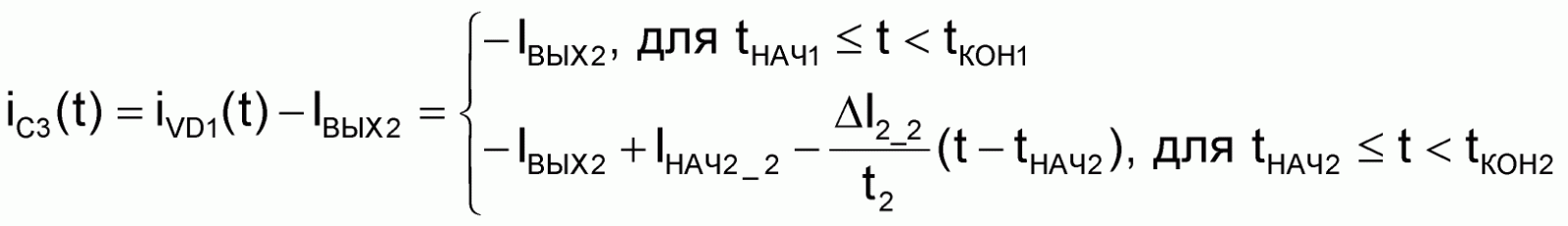

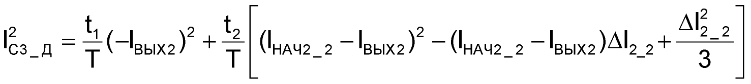

Токи конденсаторов С1 – С3 также определяются токами в обмотках дросселя, однако начальные значения будут иными. Дело в том, что через них протекает еще и ток нагрузки (для С2 и С3) или входной ток (для С1), поэтому, согласно первому правилу Кирхгофа:
  (124)
  (125)
  (126)
Это означает, что действующие значения их токов будут определяться формулами:
  (127)
  (128)
  (129)
Формулы (127) - (129) можно легко получить из (116); для этого нужно только подставить вместо начальных значений токов (IНАЧ_1(2)) разность токов дросселя и входных (выходных) токов (IНАЧ_1(2) – IВХ(ВЫХ)), что и будет фактическим начальным значением тока конденсатора на данном этапе. Кроме того, обратите внимание, что даже если на каком-либо этапе преобразования конденсатор отключен от дросселя, через него все равно протекает ток, хоть и при нулевых изменениях (ΔI = 0).

Из Таблицы 5 видно, что максимальное значение действующих токов в обмотках дросселя будет в случае, когда два канала работают одновременно, поэтому примем в дальнейших расчетах IW1_Д = 5.83 А и IW2_Д = 3.43 А. Теперь, для того чтобы воспользоваться формулой (90), необходимо выбрать плотность тока в обмотках.

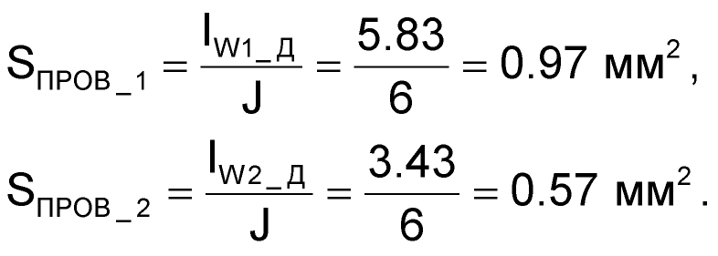

Выберем плотность тока для всех обмоток одинаковую и равную J = 6 А/мм2. В этом случае:
  (130)
По этим значениям из таблицы стандартных проводов, например [14], выбираем провод с ближайшим сечением. При выборе конкретной марки проводов следует пользоваться теми же соображениями, что и при выборе магнитопроводов – использовать те марки и калибры, которые можно без проблем купить в нужном количестве. Кроме того, если есть такая возможность, использовать провода одного диаметра – это в дальнейшем удешевит производство.
По рассчитанным значениям SПРОВ_1 и SПРОВ_2 выберем для первичной обмотки провод ПЭТ-155-1.12 с площадью поперечного сечения медной жилы 0.9852 мм2 и максимальным наружным диаметром 1.217 мм, а для вторичной – ПЭТ-155-0.85 с сечением 0.5675 мм2 и диаметром 0.937 мм.
