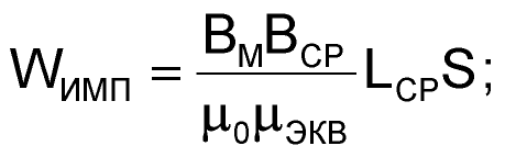

В [4] была получена формула, связывающая количество преобразуемой дросселем энергии WИМП с параметрами его магнитного потока:
  (8)
где

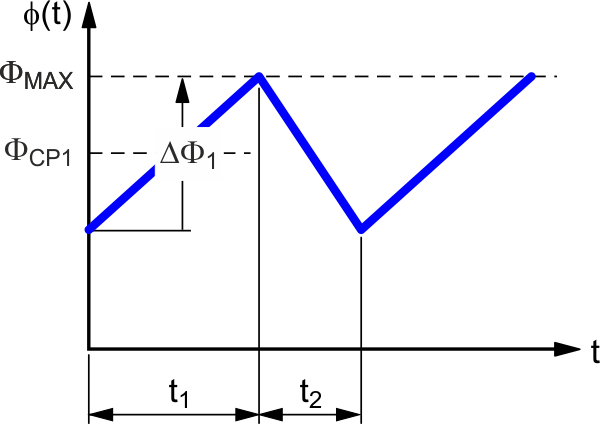

ΔФ1 и ФСР1 – соответственно, изменение и среднее значение магнитного потока на первом этапе преобразования (на интервале t1, Рисунок 5);

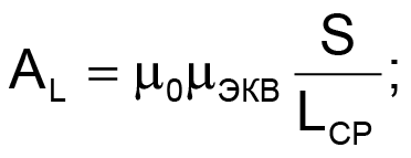

AL – справочный параметр магнитопровода (Inductance Per Turn), используемый при расчете индуктивностей обмоток.
Параметры магнитного потока дросселя.
Рисунок 5. Параметры магнитного потока дросселя.
В таком виде формула (8) интересна в основном ученым-теоретикам. А вот чтобы использовать ее на практике, нужно вспомнить, что поток Ф – это общее количество гипотетических линий магнитного поля, проходящих через поверхность с площадью S, магнитная индукция B – это всего лишь плотность магнитных линий, и для равномерного поля B = Ф/S, а величина AL связана с физическими параметрами магнитопровода формулой:
  (9)
где
μ0 ≈ 1.257∙10–6 Гн/м – магнитная проницаемость вакуума;
μЭКВ – эквивалентная магнитная проницаемость магнитопровода, учитывающая все особенности его конструкции, в том числе и наличие немагнитных зазоров;
LСР, S – соответственно, средняя длина магнитной линии и площадь поперечного сечения магнитопровода.

Из формулы (8) с учетом (9) и (10) получим:
  (11)
где BСР, BM – соответственно, среднее значение и размах пульсации магнитной индукции.
Произведение LСРS фактически равно эффективному объему магнитопровода VЭФ (VЭФ = LСРS), задействованного в энергетических процессах (реальный объем магнитного материала может быть больше). Именно в этом объеме и будет храниться требуемое количество энергии, в том числе с учетом «выпячивания» через немагнитные зазоры. Определим минимально необходимо LСРS значение:
  (12)
Формулу (12) можно использовать для оценки произведения LСРS подавляющего большинства используемых на практике преобразователей, работающих в безразрывном и граничном режиме. Ограничением ее применения является только иной алгоритм работы силовой части, состоящий более чем из двух этапов обмена энергией [1]. Но поскольку практическая необходимость в подобных схемах пока еще не возникала, то и рассматривать этот случай пока нет смысла.

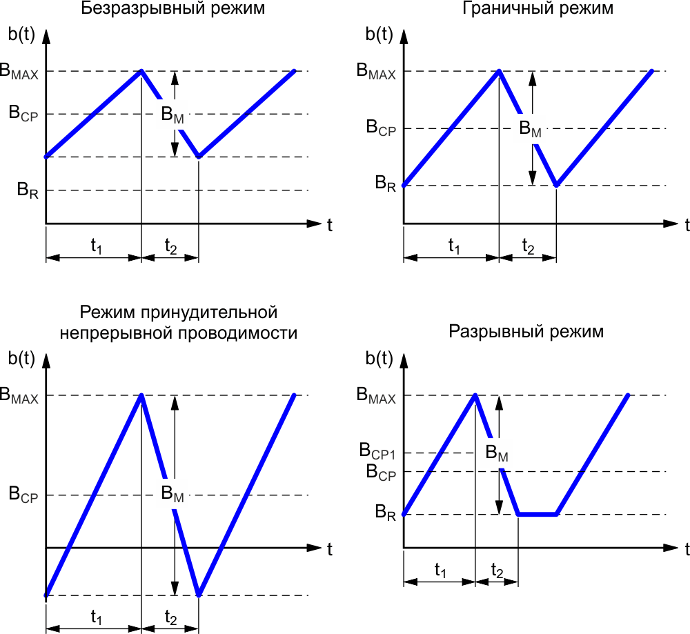

Как видно из формулы (12), объем магнитопровода дросселя напрямую зависит от произведения BMBСР, которое сейчас необходимо определить, хотя бы ориентировочно. Подробный анализ всех возможных вариантов работы магнитопроводов (Рисунок 6) выполнен в [4]. Разрывный режим и режим принудительной непрерывной проводимости используются при работе с легкими нагрузками, а вот при максимальной мощности дроссель должен работать или в безразрывном или в граничном режиме (более подробно об этом читайте в [7]). Причем, в граничном режиме материал магнитопровода будет использоваться наиболее эффективно. Именно в этом режиме обеспечивается преобразование максимального количества энергии при наименьшем объеме магнитного материала, поэтому, если преобразователь должен быть миниатюрным, тогда следует ориентироваться именно на граничный режим.

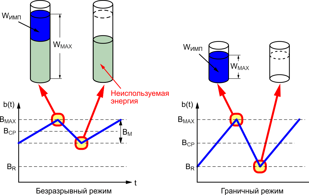

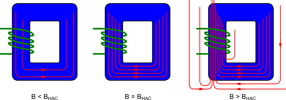

Разницу между граничным и безразрывным режимом можно лучше понять с помощью следующей аналогии. Представьте дроссель в виде ведра, в которое вместо воды «наливается» электрическая энергия. Любой магнитопровод теоретически имеет неограниченную энергетическую емкость, однако на практике его нельзя намагничивать бесконечно – рано или поздно, при достижении индукции величины ВНАС, произойдет его насыщение, и дальнейшее увеличение намагничивающей силы уже не будет приводить к такому сильному увеличению плотности магнитного поля, как в слабых полях. Физически в этом режиме энергия словно «проливается» за границы магнитопровода в окружающее пространство, где, собственно говоря, и хранится (Рисунок 7). Дроссель при этом продолжает накапливать энергию, но уже далеко не так эффективно. Его значение μЭКВ уменьшается вплоть до единицы и толку от магнитопровода уже никакого – энергия теперь хранится в окружающем пространстве.

На первом этапе преобразования дроссель накапливает некоторое количество энергии WИМП, а затем это же количество на втором этапе передает в выходные конденсаторы, а оттуда – уже в нагрузки. При работе в граничном режиме к концу второго этапа в нем уже нет энергии, но для обеспечения требуемой мощности в нагрузках этого оказывается вполне достаточно, поэтому в граничном режиме можно выбрать дроссель с максимальной энергетической емкостью WMAX = WИМП. А в безразрывном режиме, несмотря на то, что в дроссель «наливается» то же количество энергии WИМП, некоторая ее часть постоянно остается в магнитном поле и не используется, поэтому в этом случае WMAX > WИМП и нам необходим дроссель с большей энергетической емкостью и, соответственно, с бóльшими размерами (Рисунок 8).
Энергетические процессы в дросселе при различных режимах работы.
Рисунок 8. Энергетические процессы в дросселе при различных режимах работы.
Значит нужно проектировать дроссель так, чтобы он при максимальной мощности работал в граничном режиме и магнитопровод использовался максимально эффективно. Однако тут снова все не просто. Во-первых, преобразователь не всегда функционирует на пределе своей мощности. Обычно он большую часть времени работает с некоторым коэффициентом загрузки, выходя на 100% мощности только в редких случаях, например, при включении или определенной смене режимов работы нагрузки. Это означает, что большую часть времени силовая часть, в зависимости от метода управления, будет работать или в безразрывном режиме или в режиме принудительной непрерывной проводимости, и, соответственно, все остальные элементы силовой части будут использоваться не так эффективно, как хотелось бы.

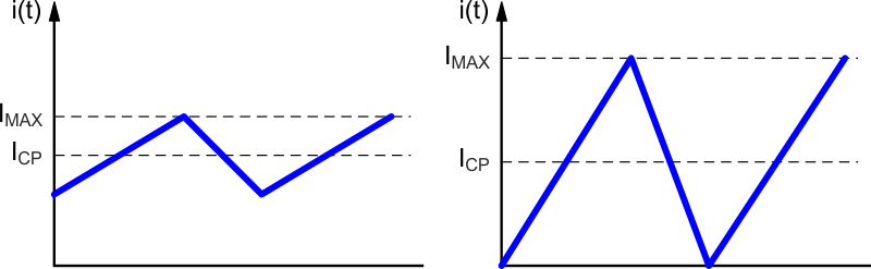

В-третьих, уровни пульсаций и амплитудные значения токов во всех элементах силовой части в безразрывном режиме меньше, чем в граничном режиме (Рисунок 9). Соответственно, для обеспечения граничного режима нужны более дорогие силовые компоненты, в первую очередь – транзисторы, диоды и конденсаторы, и величина потерь, как статических, так и динамических, в них также будет больше.
Форма тока дросселя понижающего преобразователя при одинаковых токах нагрузки.
Рисунок 9. Форма тока дросселя понижающего преобразователя

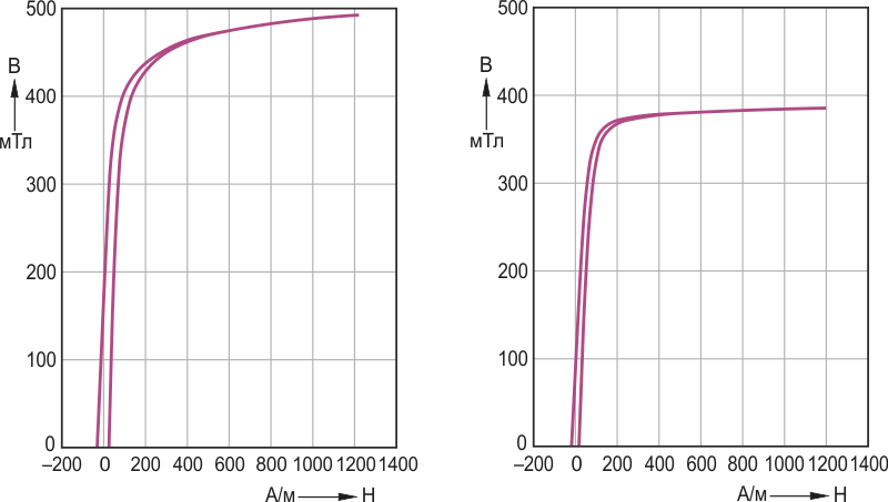

И последний штрих перед продолжением расчетов. Каким может быть максимальное значение переменной составляющей магнитной индукции ВМ? Анализируя параметры магнитных материалов, например, приведенные в Таблице 1, может показаться, что магнитный материал можно использовать «на всю катушку». То есть, если, например, для феррита указано максимальное значение магнитной индукции 0.5 Тл, то его можно использовать в режиме BM = 0.5 Тл и ВСР = 0.25 Тл (граничный режим). Это снова неправильно.
Дело в том, что все производители, и не только магнитных материалов, немного лукавят, стараясь представить свой товар максимально выгодно. Да феррит, например, N87, можно намагнитить почти до 0.5 Тл (Рисунок 10), однако, во-первых, только при температуре 25 °С, а, во-вторых, начиная с индукции 0.35 Тл (при 25 °С) или 0.3 Тл (при 100 °С), кривая намагничивания перестает быть линейной. Это приводит к резкому падению магнитной проницаемости и, как следствие, резкому увеличению токов в элементах силовой части.
Кривые намагничивания феррита N87 при 25 ºС (слева) и 100 ºС (справа) [9].
Рисунок 10. Кривые намагничивания феррита N87 при 25 ºС (слева) и 100 ºС (справа) [9].
Конечно, можно себя успокаивать мыслью, что магнитопровод ВАШЕГО дросселя никогда не разогреется до 100 °С, ведь ВЫ для этого принимаете все необходимые меры. Однако, как показывает практика, температура сердечника, надежно спрятанного за слоями обмоток и изоляции, особенно если пользователь почему-то закрыл вентиляционные отверстия в приборе, может достигать и больших значений.
Поэтому все расчеты силовой части преобразователей должны производиться при условии, что компоненты работают при температуре не меньше 100 °С, а саму температуру силовых компонентов во время работы желательно контролировать, не допуская их перегрева.
И еще один подводный камень. Магнитопроводы дросселей, в отличие от трансформаторов, работают с однополярным намагничиванием – это одно из условий работы как в граничном, так и безразрывном режиме. Следовательно, минимальное значение индукции ограничено величиной остаточной намагниченности BR – индукции, которая остается в магнитопроводе при снятии внешнего поля. Обратите внимание, что остаточная индукция для феррита, как и для остальных магнитных материалов, выше при температуре 25 °C. Это означает, что фактический размах пульсации магнитного поля в магнитопроводе ограничен снизу остаточной индукцией BR при минимальной температуре, которая для некоторых приложений может быть и –40 °С, а верхнее – точкой, в которой намагничивающие кривые начинают быть «слишком нелинейными» (определяется «на глазок») при максимальной температуре (не меньше 100 °С).
Так, например, для феррита N87 BR ≈ 0.2 мТл (при 25 °C), а BMAX ≈ 0.3 мТл (при 100 °C) (Рисунок 10). Таким образом, если не принимать никаких мер, то режим работы магнитопровода из этого материала, при котором преобразователь будет работать в граничном режиме, BM ≈ 0.1 Тл и ВСР ≈ 0.05 Тл. С учетом высокой начальной магнитной проницаемости μЭКВ = 2200, согласно формуле (12), становится очевидно, что этот материал не очень хорошо подходит для накопления энергии. Ситуацию улучшает введение немагнитного зазора, который уменьшает не только μЭКВ, но и BR, позволяя работать с большим размахом пульсации BM. Однако, как было сказано выше, происходит это за счет выведения части энергии в окружающее пространство.
