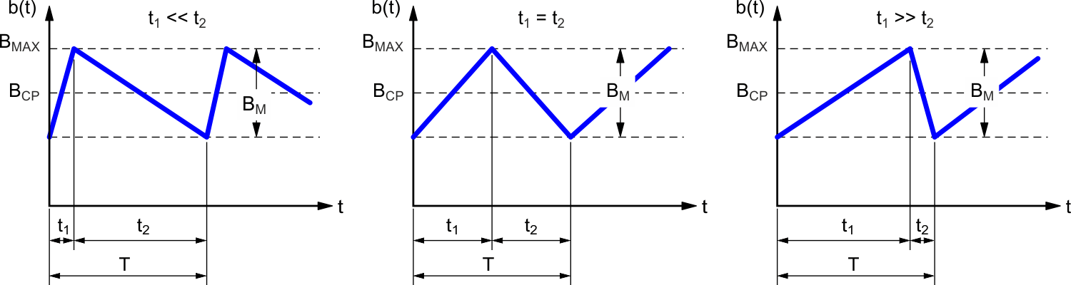

Обозначим длительность первого этапа как t1, а второго – как t2. За время t1 магнитная индукция должна увеличиться на величину BM, а за время t2 вернуться к исходному (на момент начала цикла преобразования) значению (уменьшиться на величину BM).
Варианты режимов работы магнитопровода дросселя.
Рисунок 13. Варианты режимов работы магнитопровода дросселя.

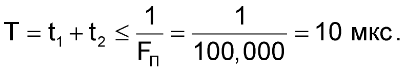

Можем ли мы произвольно выбрать длительности t1 и t2? И да, и нет. С одной стороны, мы уже определились, что при преобразовании за один цикл WИМП = 0.2 мДж энергии (0.3 мДж с запасом) для обеспечения мощности нагрузки 24 Вт нам необходимо за секунду выполнить 100,000 циклов преобразования. Следовательно, суммарная длительность первого и второго этапов T не должна превышать:
  (19)

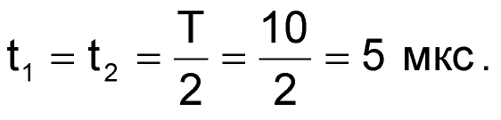

В общем случае соотношение длительностей t1/t2 может быть любым (Рисунок 13), однако с практической точки зрения наилучшим вариантом является случай, когда и t1, и t2 максимальны, ведь чем меньше скорость протекания процессов в силовой части преобразователя, тем меньше перенапряжений, потерь в магнитопроводе, электромагнитных помех и прочих неприятных явлений. Очевидно, что выполнить данное условие можно только в одном случае, когда t1 и t2 равны:
  (20)

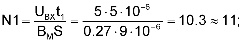

Теперь снова посмотрим внимательно на нашу схему (Рисунок 1). На протяжении времени t1 к обмотке W1 с числом витков N1 через открытый транзистор VT1 прикладывается напряжение конденсатора C1, равное напряжению на входе преобразователя UВХ. Определим число витков N1, для номинального входного напряжения UВХ = 5 В, учитывая, что изменение магнитного потока ΔФ связано с изменением магнитной индукций BM соотношением ΔФ = BMS, а длительность первого этапа равна t1 = 5 мкс:
  (22)
где S = 9 мм2 – площадь поперечного сечения кольца T26-52.

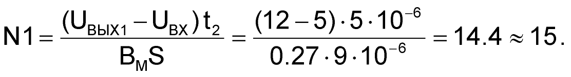

На втором этапе преобразования, длительность которого также примем равным 5 мкс, к обмотке W1 через открытый диод VD1 прикладывается разность напряжений на входе и первом выходе преобразователя (UВЫХ1 – UВХ). Определим, каким теперь должно быть количество витков, чтобы индукция в магнитопроводе за это время вернулась к исходному значению (изменилась на величину –BM):
  (23)

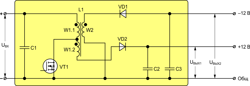

Как видно из расчетов, одна и та же обмотка W1 на разных этапах преобразования должна иметь разное количество витков. Можно ли так сделать? Теоретически – да. Можно транзистор VT1 подключить не ко всей обмотке W1, а только к ее части (Рисунок 14). В этом случае обмотка W1 делится на две секции: W1.1 с числом витков N1.1 = 11 и W1.2 с числом витков N1.2 = 4. И тогда на первом этапе преобразования меньшее напряжение UВХ = 5 В будет подаваться на меньшее количество витков (N1.1 = 11), а на втором – большее напряжение (UВЫХ1 –UВХ = 7 В) через диод VD1 будет поступать сразу на две секции с числом витков (N1.1 + N1.2 = 11 + 4 =15).
Схема преобразователя, работающего в режиме t1 = t2.
Рисунок 14. Схема преобразователя, работающего в режиме t1 = t2.

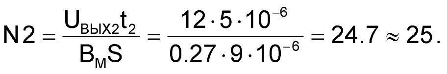

Обмотка W2 задействована только на втором этапе преобразования, поэтому с числом ее витков N2 нет никаких проблем:
  (24)
Итак, мы обеспечили «правильный» режим работы силовой части, но при этом добавили головной боли тем людям, которые этот преобразователь будут производить, ведь дополнительная обмотка, пусть даже содержащая всего 4 витка, существенно удорожает стоимость сборки. Очевидно, что от обмотки W1.2 надо избавляться. Но как это сделать?

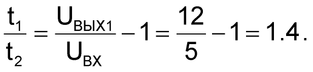

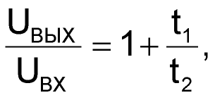

Ответ на этот вопрос также дан в [11]. Если на первом и втором этапах преобразования количество активных витков дросселя одинаково, тогда соотношение напряжений на его входе и выходе определяется по формуле:
  (25)
откуда можно легко выразить соотношение t1/t2. В нашем случае:
  (26)

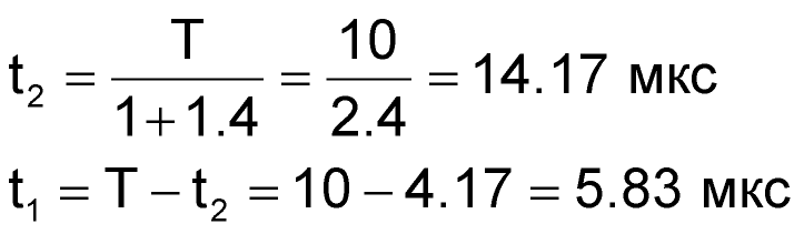

Значит, чтобы избавиться от обмотки W1.2 необходимо, чтобы первый этап преобразования был в 1.4 раза дольше, чем второй. Теперь, решая систему уравнений:
  (27)
можно определить длительности этапов преобразования:
  (28)

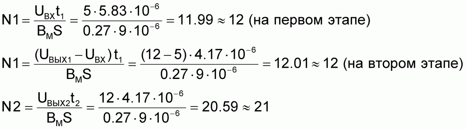

Теперь можно снова определить количество витков обмоток, сделав на всякий случай дополнительную проверку для обмотки W1:
  (29)

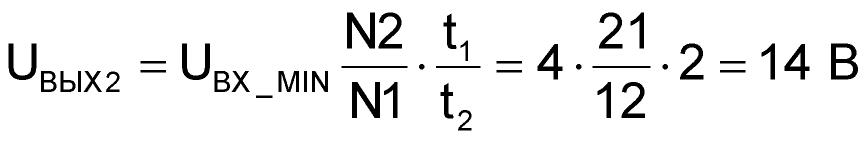

Обратите внимание, что соотношение t1/t2 и количество витков обмоток мы определили только для номинального напряжения на входе преобразователя UВХ = 5 В. При изменении входного напряжения соотношение t1/t2 будет меняться схемой управления, а это значит, что, возможно, одно из выходных напряжений будет «плыть». Попробуем это оценить.
Пусть схема управления стабилизирует напряжение на первом выходе, тогда при минимальном входном напряжении соотношение t1/t2 будет равно:
  (30)
а выходное напряжение второго канала [11]:
  (31)

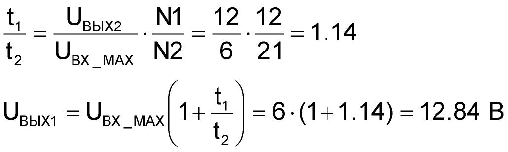

При максимальном входном напряжении:
  (32)

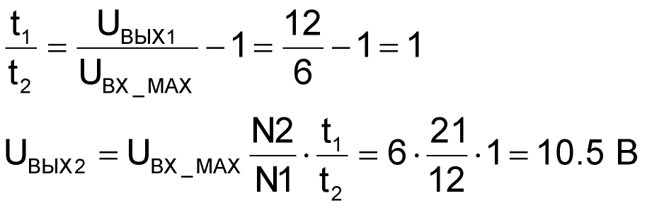

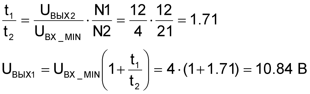

Если же схема управления будет стабилизировать напряжение на втором канале, тогда при минимальном входном напряжении:
  (33)
а при максимальном:
  (34)
Такое поведение схемы управления является известным недостатком многоканальных преобразователей, особенно когда каналы, как в данном случае, имеют разную топологию. Очевидно, что в данном случае лучше стабилизировать напряжение на втором канале, но из-за того, что оно отрицательное, это может вызвать ряд технических проблем. В любом случае, целью статьи является не расчет преобразователя, а изучение процесса расчета, а значит можно считать, что с этой задачей мы успешно справились.

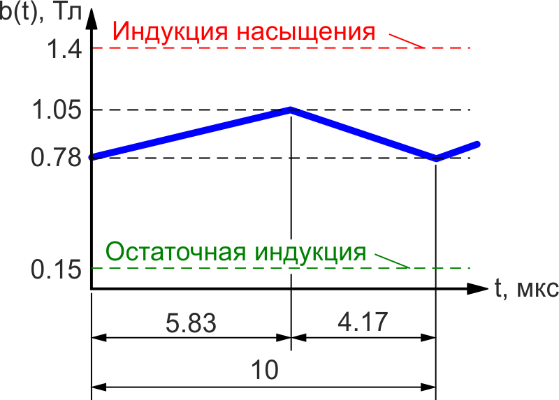

Наконец-то мы теперь можем количественно и качественно определить параметры магнитных процессов, происходящих в магнитопроводе дросселя (Рисунок 15). Не следует, однако, забывать, что все расчеты были выполнены при номинальном входном напряжении UВХ = 5 В и преобразовании количества энергии WИМП = 0.3 мДж, которое, как было сказано в первой части, взято с достаточно большим запасом. Характеристики же реальных процессов будут достаточно сильно отличаться (в лучшую сторону), поскольку, во-первых, при максимальной мощности у нас количество преобразуемой энергии все же меньше (0.2 мДж), а во-вторых, соотношение t1/t2 сильно зависит от входного напряжения и канала, с которого снимается напряжение обратной связи для схемы управления.
Диаграммы магнитной индукции в кольце T26-52 при номинальном входном напряжении и преобразовании максимального количества энергии.
Рисунок 15. Диаграммы магнитной индукции в кольце T26-52 при
