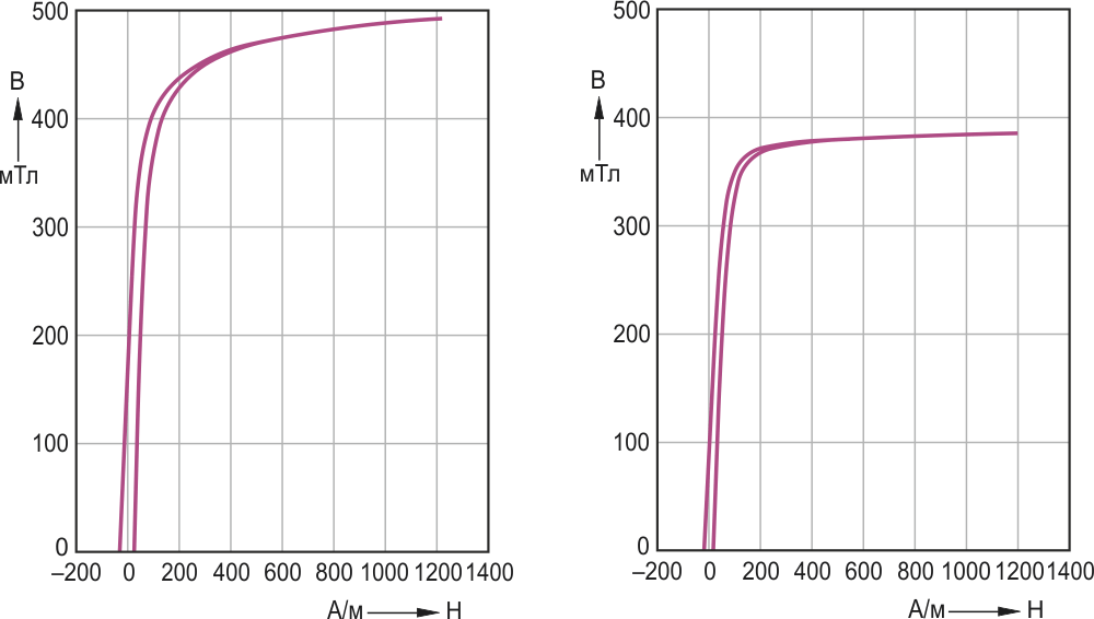

Если проанализировать характеристики реальных материалов, то можно увидеть, что величина остаточной индукции для большинства ферромагнетиков достаточно велика. Например, для популярного в устройствах силовой электроники феррита N87 при температуре 100 °C остаточная индукция BR ≈ 150 мТл при индукции насыщения ВНАС ≈ 390 мТл (Рисунок 3) [9]. Учитывая, что при индукции свыше 300 мТл кривые намагничивания уже становятся нелинейными, максимальное значение индукции BMAX для данного материала (как и для многих ферритов) не следует выбирать больше 300 мТл. В этом случае значение остаточной намагниченности приблизительно равно половине максимальной индукции (BR ≈ 0.5BMAX). Таким образом, максимально возможный размах магнитной индукции для дросселя ΔB ≈ ВMAX – BR = 0.5BMAX, в то время как для трансформатора, использующего тот же самый феррит, ΔB ≈ 2ВMAX.
Кривые намагничивания феррита N87 при 25 °С (слева) и 100 °С (справа) [9].
Рисунок 3. Кривые намагничивания феррита N87 при 25 °С (слева) и 100 °С (справа) [9].

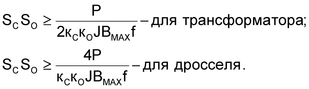

Примем для дросселя ΔB ≈ 0.5BMAX, а для трансформатора ΔB ≈ 2BMAX. Подставив эти значения в формулы, соответственно, (2) и (7), и приняв к1_MAX = к2_MAX = 0.8, при котором значение выражения в скобках формулы (2) приблизительно равно единице, получим:
  (8)
Или, другими словами, при абсолютно одинаковых условиях дроссель должен быть в лучшем случае в восемь раз больше (и тяжелее) трансформатора!

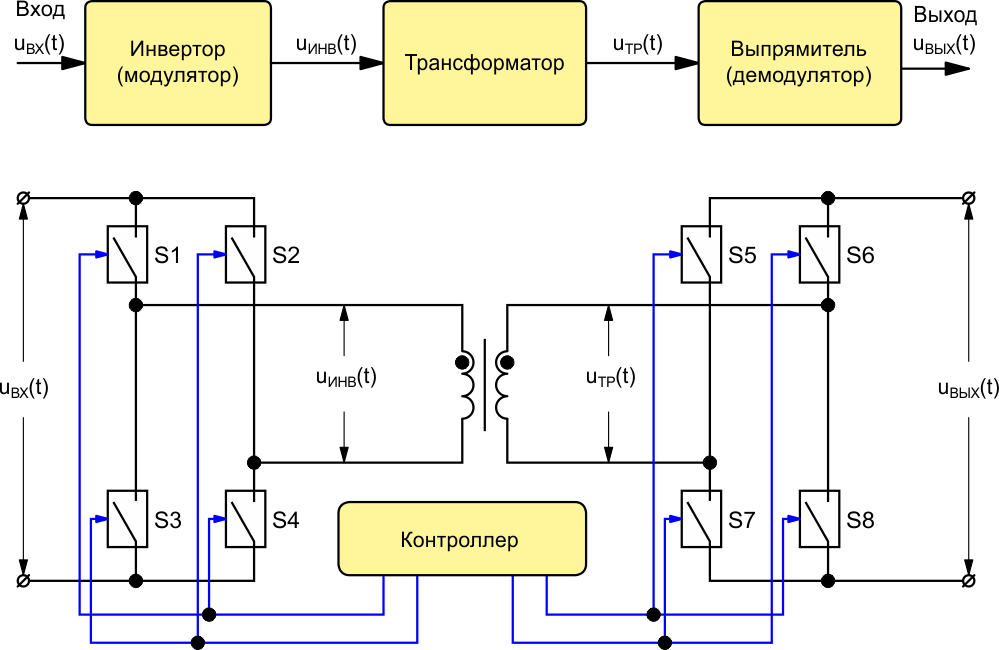

Основная сложность применения трансформатора в импульсных преобразователях электрической энергии заключается в том, что ему для работы необходимо переменное напряжение с частотой f, которая может достигать нескольких мегагерц (обычно 20…500 кГц). Но большинство существующих преобразователей работает в системах постоянного тока (DC-DC Converter) и только в последнее время появились разработки, для регулировки напряжения промышленной сети 50(60) Гц (AC-AC Converter). Поэтому для того, чтобы трансформатор просто смог работать, необходимы еще как минимум два дополнительных узла. Вначале необходимо каким-то образом получить переменное напряжение с частотой f, а затем, после его прохождения через трансформатор, удалить внесенную высокочастотную компоненту (Рисунок 4). В DC-DC преобразователях, исторически появившихся первыми, эти узлы назвали «инвертор» и «выпрямитель», хотя в AC-AC преобразователях узлы, на входе и выходе которых присутствует переменное напряжение, формально уже не попадают под эти определения. Согласно их функциональному назначению, правильнее было бы назвать модулятор (инвертор) и демодулятор (выпрямитель).

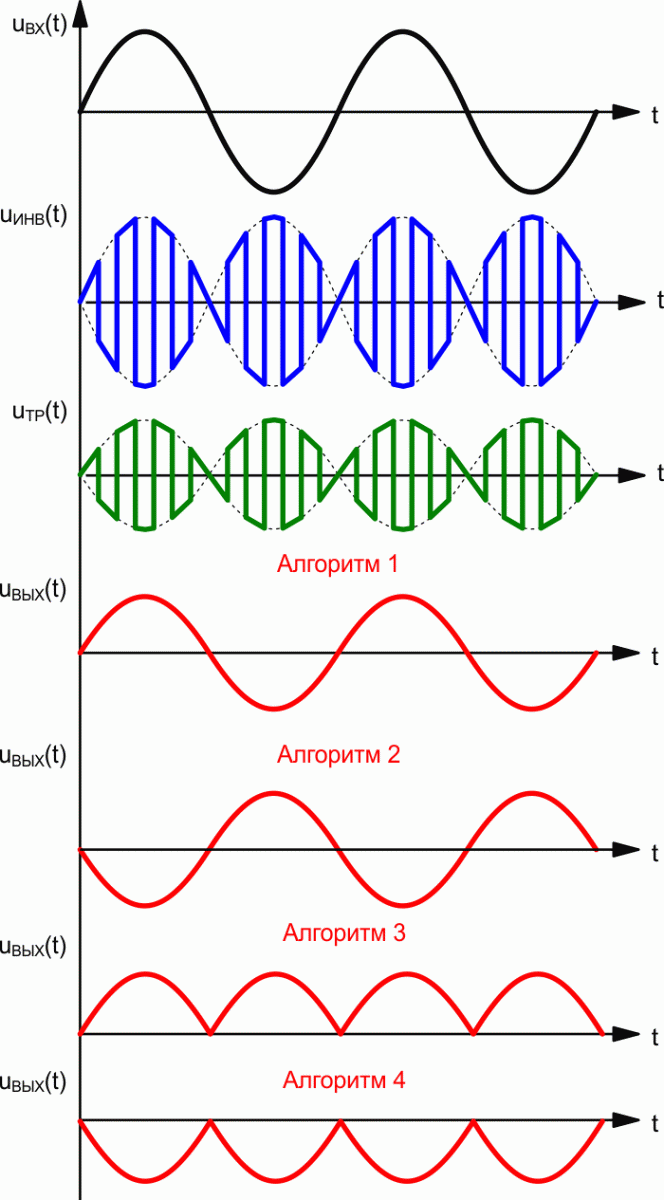

Кстати, использование в инверторе-модуляторе и выпрямителе-демодуляторе полностью управляемых ключей, способных по сигналу управления как пропускать, так и блокировать протекание тока в любом направлении, открывает новые возможности для построения преобразователей. В таких устройствах только изменением алгоритма управления силовыми ключами можно изменять функциональное назначение схемы и регулировать как тип выходного напряжения (постоянное/переменное), так и его полярность (Рисунок 5).
Диаграммы работы преобразователя (Рисунок 4) при различных алгоритмах работы схемы управления.
Рисунок 5. Диаграммы работы преобразователя (Рисунок 4) при
