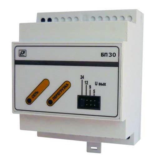

Импульсный блок питания Рэлсиб БП30
ПроизводительРэлсиб
СерияБП15, БП30
МодельБП30, БП30-1
Блоки питания импульсные БП15, БП30 предназначены для питания стабилизированным напряжением 5, 9, 12 и 24 В постоянного тока различных радиоэлектронных устройств (релейной автоматики, контроллеров, датчиков и т.п.).

Блоки питания выпускаются в корпусе с креплением на DIN-рейку.
Основные особенности блоков питания БП15, БП30
  • Возможность ступенчатого задания выходного напряжения
  • Защита от перегрузки, короткого замыкания и перегрева
  • Широкий диапазон входного напряжения

Рэлсиб - БП30
Технические характеристики блоков питания БП15, БП30
Значения
БП15
(БП15-1)
БП30
(БП30-1)
Количество каналов
1
Входное напряжение
переменного тока
90 … 265 В
постоянного тока
110 … 370 В
Частота входного переменного напряжения
50 Гц
Выходное напряжение
5, 9, 12, 24 В
Максимальный выходной ток
0.6 А
1.3 А
Порог индикации перегрузки по току
0.7 А
1.4 А
Нестабильность выходного напряжения
при изменении тока нагрузки от 0.1 Imax до Imax
±0.5%
Амплитуда пульсаций выходного напряжения
100 мВ
Потребляемый ток на холостом ходу
15 мА
Коэффициент температурной нестабильности выходного напряжения
в рабочем диапазоне температур
±0.01 %/°С
Электрическая прочность изоляции вход–выход (действующее значение)
3.0 кВ
Средний срок службы
5 лет
Степень защиты корпуса
IP20
Климатическое исполнение
У3 по ГОСТ 15150-69
Условия эксплуатации
Температура
–40 …55 °С
Относительная влажность
30 … 80%
Атмосферное давление
84.0 … 106.7 кПа
Габаритные размеры
не более 72 × 90 × 52 мм
Масса
не более 0.30 кг
