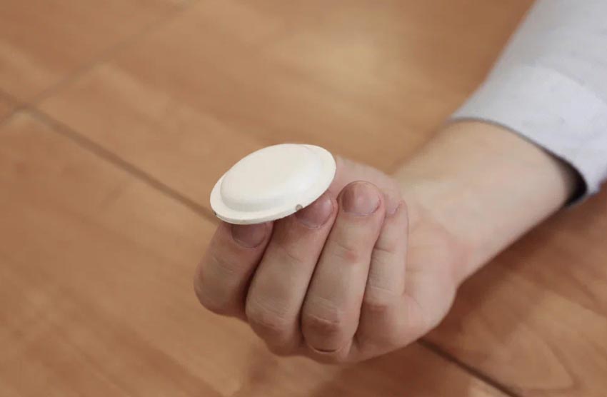

«Мы разработали линейку легких и компактных СВЧ-антенн, которые позволяют управлять беспилотниками различных типов и назначений, а также передавать видеоизображения».
Создание не одной, а нескольких типов антенн продиктовано конструкционными особенностями беспилотников и различными сценариями их применения. Например, антенны разной геометрии требуются для БПЛА самолетного и вертолетного типа. Большое значение при выборе конкретного типа приемопередающего устройства также играют физические свойства материалов из которых собран беспилотник – в ходе его эксплуатации они могут оказывать значительное влияние на качество сигнала.
Разработка антенн проводилась в несколько этапов. Первый представлял собой проектирование геометрии устройств, а также изучение их характеристик, отвечающих за распространение, прием и передачу сигналов. Затем на основе созданных моделей были получены действующие прототипы.
Для производства компонентов и сборки антенн использовались недорогие конструкционные материалы (латунь, ПВХ) и производственные технологии (например, лазерная резка металлов). Для оперативной настройки устройства ученые модернизировали кругообразную антенную решетку, сделав ее гибкой и состоящей из нескольких секторов. Изменение положения каждого элемента решетки позволяет в несколько раз быстрее настроить антенну на рабочую частоту конкретного беспилотника. Предложенное решение запатентовано.
