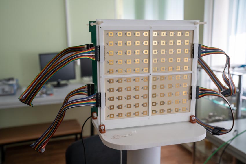

«Мы разработали прототип управляемой антенны 5G, которая в отличие от широко распространенных аналогов способна формировать несколько лучей и таким образом увеличить пропускную способность канала связи. Кроме того, электронное управление направлением лучей в зависимости от расположения приемных устройств  обеспечивает наилучшее покрытие и качество связи», – сказал доцент кафедры микрорадиоэлектроники и технологии радиоаппаратуры (МИТ) СПбГЭТУ «ЛЭТИ» Павел Анатольевич Туральчук.
Прототип антенны состоит из трех основных элементов. Первый – это подрешетка излучателей. Она подключается к многоканальному приемопередатчику, который соответственно, передает и принимает радиосигналы. В свою очередь они попадают на второй элемент – проходную антенную решетку, представляющую собой массив из 100 антенных элементов (в форме квадрата 10 на 10 ячеек), который формирует сфокусированные лучи в заданных направлениях.
Управление направлением излучения осуществляется с помощью встроенных в антенную решетку полупроводниковых диодов, которые изменяют свои состояния в зависимости от приложенного управляющего сигнала. Набор управляющих сигналов задаётся с помощью специальной платы управления. Большинство элементов антенны собраны из отечественных или коммерчески доступных компонентов.
