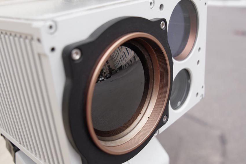

«На данный момент мы разработали прототип мультимодального комплекса для контроля воздушного пространства аэропорта. Его функционал позволяет в любое время суток и при любой погоде обнаруживать летающие объекты в радиусе 1.5 км от аэропорта и отслеживать их перемещение. А в случае приближения целей на расстояние 800 метров комплекс способен распознавать различные виды воздушных целей», – рассказала декан факультета радиотехники и телекоммуникаций СПбГЭТУ «ЛЭТИ» Наталия Александровна Обухова.
Комплекс «Чайка» состоит из трех основных сенсоров. Первый – это пассивный когерентный локатор: устройство предназначено для обнаружения движущихся воздушных целей в радиусе 30 км. Ключевой особенностью этого устройства является отсутствие в его составе собственного передатчика. В качестве сигнала для локации используется сигнал уже существующих передатчиков расположенных неподалеку телекоммуникационных систем, например, цифрового телевидения. Поскольку пассивный когерентный локатор сам не является источником сигналов, его можно использовать незаметно для злоумышленников.
Второй  модуль – это видеокамера с высоким разрешением, по данным  с которой идет классификация воздушных объектов. Третий модуль представлен инфракрасной камерой, которая способна фиксировать и сопровождать летящий объект в вечернее  и ночное время суток, а также  при любых сложных погодных условиях, например, в тумане. Кроме того, для приема и обработки видеоданных, выявления, классификации, сопровождения целей в воздухе ученые ЛЭТИ разработали соответствующее программное обеспечение.
«Уникальность нашей системы заключается в том, что в отличие от существующих в мире аналогов комплекс «Чайка» может не только распознать, что летит, например, дрон или птица, но и определить вид этих птиц. Это позволяет правильно оценить и классифицировать степень создаваемой ими опасности для полетов авиации и правильно и оперативно отреагировать на потенциальные угрозы», – отмечает Наталия Александровна Обухова.
