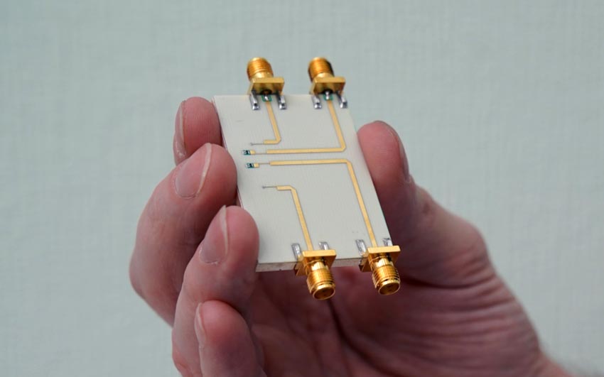

«Исследования в области радиофотоники мы начали в 2012 году. Первым разработанным нами устройством был оптоэлектронный СВЧ генератор. Преимуществом таких генераторов является сверхнизкий фазовый шум (шум – это внутренние помехи устройства, неизбежно возникающие в процессе его работы). Напомню, что снижение шума необходимо, например, в радиолокации для приема сигналов от более удаленных объектов. И сейчас в результате усовершенствования конструкции нам удалось получить перестраиваемый генератор с рекордно низким шумом», – сказал руководитель лаборатории магноники и радиофотоники, профессор кафедры физической электроники и технологии (ФЭТ) СПбГЭТУ «ЛЭТИ» Алексей Борисович Устинов.
Обычный оптоэлектронный генератор сигнала – это гибридная кольцевая схема, состоящая из оптоэлектронных и микроэлектронных компонентов. На «кольцо» подается сверхвысокочастотный сигнал, который циркулирует в кольце. Для выбора частоты генерации сигнала в конструкции обычно используется СВЧ-фильтр. После создания сигнала нужной частоты он покидает кольцо и распространяется в нужном направлении.
Ключевое отличие нового генератора сигнала (магнонный оптоэлектронный генератор), в том, что в нем используется пленка из материала (материал называется железо-иттриевый гранат) с магнитными свойствами. Помимо того, что такая пленка служит более эффективным СВЧ-фильтром, ее использование в конструкции устройства стало причиной для появления большого многообразия нелинейных волновых эффектов, которых ранее не наблюдали подобных генераторах.
«Добавление магнитного пленочного волновода в схему оптоэлектронного генератора позволило нам получить новую физическую систему с двойной (магнонной и оптической) нелинейностями. Исследуя генерацию СВЧ-сигнала в таком устройстве в условиях одновременного развития этих нелинейностей, мы впервые наблюдали целый ряд новых волновых форм, среди которых были солитоны Мёбиуса», – рассказывает Алексей Борисович Устинов.
