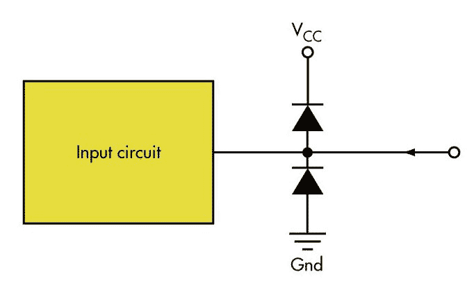

Часто бывает необходимо защитить входные цепи схемы. Простейшее решение – подключить диоды к шинам VCC и Gnd (Рисунок 1). Однако за простотой спрятан серьезный недостаток: такая схема воспринимает, как нормальные, напряжения в диапазоне от Gnd – VD до VCC + VD. (VD – прямое падение напряжения на диоде).
Простейшая защита входа от повышенного напряжения требует двух диодов, подключенных к шинам VCC и Gnd
Рисунок 1. Простейшая защита входа от повышенного напряжения требует двух диодов, подключенных к шинам VCC и Gnd.

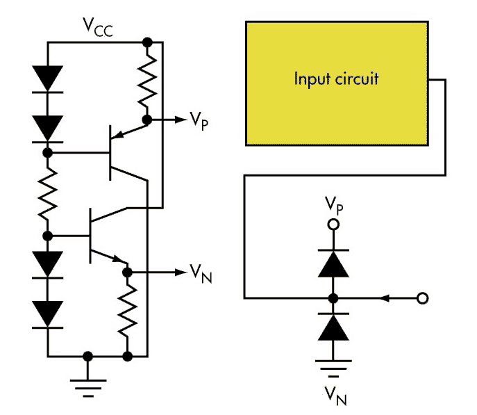

Но если входное напряжение не должно выходить за пределы напряжения питания, лучше использовать схему, изображенную на Рисунке 2. Усовершенствованная схема содержит два источника питания:
VP = VCC – VD
который является источником втекающего тока, и
VN = Gnd + VD
являющийся источником вытекающего тока.
Подразумевается, что VD = VBE. (VBE – напряжение база-эмиттер транзистора). В этом случае защитные диоды зафиксирует входное напряжение ровно на уровне напряжения шин VCC и Gnd.
Усовершенствованная схема ограничителя вырабатывает напряжения VP и VN, к которым подключаются защитные диоды
Рисунок 2. Усовершенствованная схема ограничителя вырабатывает напряжения VP и VN, к которым подключаются защитные диоды.
