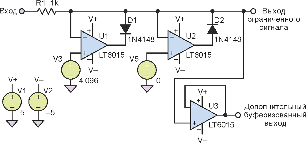

Эти проблемы позволяет решить простая схема ограничителя на операционных усилителях (ОУ), изображенная на Рисунке 1. Максимально допустимое входное напряжение приложено к неинвертирующему входу U1, а на инвертирующий вход через малосигнальный диод D1 подается напряжение обратной связи. Для задания порогового уровня ограничения может использоваться опорное напряжение АЦП. Когда входное напряжение ниже опорного, напряжение на выходе U1 близко к положительной шине питания, и диод D1 закрыт, поэтому входной сигнал проходит без изменений.

Если напряжение на входе превысит напряжение ограничения, полярность выходного напряжения ОУ изменится, и через диод D1 замкнется петля обратной связи. В результате усилитель эффективно превратится в повторитель напряжения ограничения с единичным усилением. Резистор R1 ограничивает выходной ток ОУ. Второй ОУ (U2) выполняет дополнительную функцию, не позволяя сигналу опуститься ниже уровня земли. Таким образом, в этом примере выходной сигнал ограничен диапазоном от 4.096 В до 0 В.

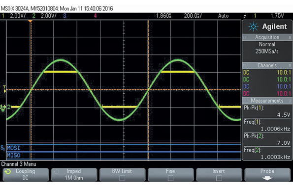

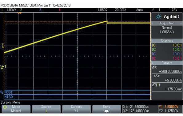

Рисунок 2 иллюстрирует работу микросхемы LT6015 при питании от источников ±10 В, ограничивающей входной сигнал с размахом 7 В пик-пик и частотой 1 кГц диапазоном 0 … + 4 В. Увидеть тонкости работы ограничителя здесь трудно, но увеличив масштаб, можно разглядеть на выходе небольшой выброс (Рисунок 3).
Прецизионный ограничитель на ОУ для защиты входов АЦП
Рисунок 3. «Увеличенный масштаб» дает возможность увидеть небольшой
выброс, происходящий при включении ограничения.

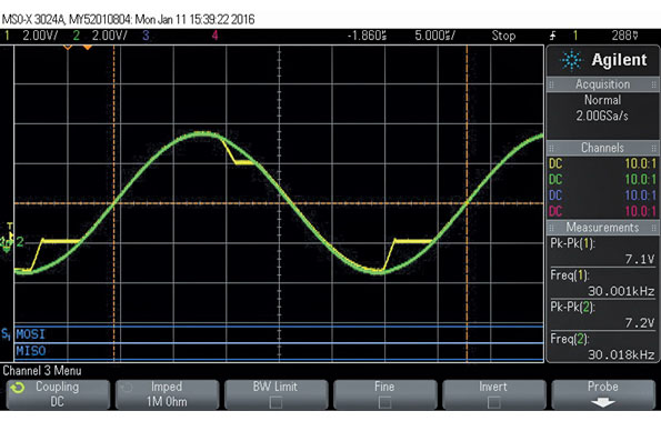

Увеличение частоты входного сигнала до 30 кГц (Рисунок 4) отчетливо показывает, что срабатывание схемы происходит за время чуть меньшее, чем 10 мкс, ограничивая рабочую полосу частот до нескольких килогерц. Скорость срабатывания схемы можно повысить путем приближения напряжений шин питания к пороговым уровням, что сузит диапазон, в котором должно изменяться выходное напряжение в режиме ограничения. Поскольку размах выходного напряжения LT6105 очень близок к шинам питания, необходимый дополнительный запас по напряжениям источника очень невелик.
Рисунок 4. Скорость ограничения определяет полосу пропускания схемы.
На осциллограмме хорошо видны последствия
10-микросекундного запаздывания.
Еще одним ограничением схемы является то, что ее выходное сопротивление определяется резистором R1, сопротивление которого должно составлять хотя бы несколько сотен ом, чтобы ограничивать выходной ток ОУ. В связи с тем, что для некоторых АЦП требуются источники сигнала с низким выходным сопротивлением, может потребоваться буферный усилитель U3. Воспользовавшись счетверенной версией LT6017, все необходимые функции можно реализовать с помощью одной микросхемы.
