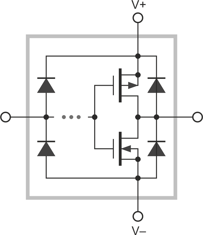

Сага начинается с Рисунка 1, на котором показан (значительно упрощенный) эскиз КМОП логического элемента «НЕ».
Упрощенная схема типичных входных/выходных цепей КМОП логического элемента, показывающая ограничительные диоды и комплементарную пару коммутаторов на МОП-транзисторах.
Рисунок 1. Упрощенная схема типичных входных/выходных
Прежде всего, обратите внимание на входные и выходные ограничительные диоды. Они включены главным образом для защиты микросхемы от повреждения электростатическими разрядами, но диод есть диод, и поэтому он может выполнять и другие полезные функции. В свою очередь, p-канальный полевой транзистор предназначен для подключения шины V+ к выходу при выводе логической единицы, а работающий в паре с ним n-канальный – для подключения к выводу V- при выводе нуля. Но комплементарные МОП-транзисторы во включенном состоянии охотно проводят ток в любом направлении. Таким образом, ток, идущий от вывода к шине, работает так же хорошо, как и от шины к выводу.

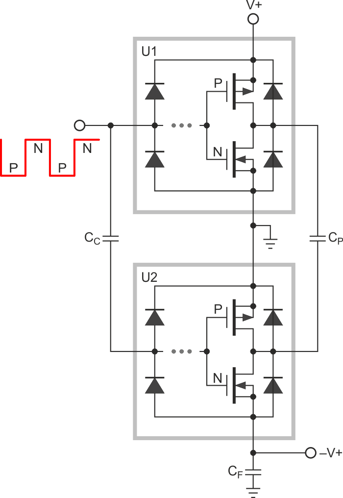

На Рисунке 2 показано, как эти основные функции элементов КМОП связаны с накачкой заряда и инверсией напряжения.
Упрощенная топология инвертора напряжения на основе логических элементов, состоящего из драйвера (U1), коммутатора (U2), а также конденсаторов связи (CC), накачки (CP) и фильтра (CF).
Рисунок 2. Упрощенная топология инвертора напряжения на основе
Представьте себе два инвертора, соединенных между собой, как показано на Рисунке 2, с прямоугольными управляющими импульсами, подаваемыми на вход U1 непосредственно, а на вход U2 – через разделительный конденсатор CC; при этом входные ограничительные диоды элемента U2 обеспечивают восстановление постоянной составляющей.
Рассмотрим полупериод прямоугольных импульсов в состоянии «лог. 0». Оба p-канальных полевых транзистора элементов U1 и U2 включатся, соединяя с шиной V+ вывод конденсатора CP, подключенный к U1, и с землей – вывод, подключенный к U2. При этом CP будет заражаться при верхнем по схеме выводе, подключенном к V+, а нижнем – к земле. Обратите внимание на обратную полярность тока, проходящего через выходной вывод U2, обусловленную током конденсатора CP, идущим в землю через p-канальный транзистор и вывод положительной шины питания элемента U2.
Затем рассмотрим, что произойдет, когда управляющий сигнал перейдет в состояние «лог. 1».
Теперь p-канальные полевые транзисторы закроются, а n-канальные включатся. Это заставляет заряд, ранее принятый конденсатором CP, стекать в землю через U1 и вывод V- элемента U2, тем самым завершая цикл накачки, который доставляет квант отрицательного заряда
Q- = –(CPV+ + CFV-)
для накопления в CF. Обратите внимание, что через U2 снова протекает обратный ток. Этот цикл повторится при следующем изменении уровня управляющего сигнала, и так далее, и так далее.
Во время запуска, пока на конденсаторе CF не накопится напряжение, достаточное для нормальной работы внутренних схем логического элемента и управления затвором полевого транзистора, ограничительные диоды элемента U2 служат для выпрямления сигнала возбуждения конденсатора CP и заряда CF.

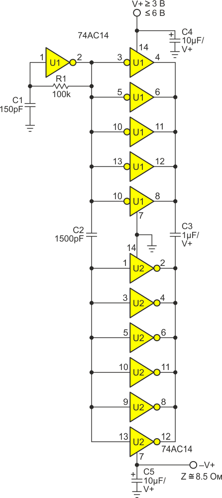

Такова теория. Практическое воплощение Рисунка 2 в виде полноценного инвертора напряжения показано на Рисунке 3. На самом деле все не так сложно, как кажется.
Полная схема инвертора напряжения: генератор накачки 100 кГц (частота устанавливается постоянной времени R1C1), триггер Шмитта и драйвер (U1) и коммутатор (U2).
Рисунок 3. Полная схема инвертора напряжения: генератор накачки 100 кГц
С вывода 2 триггера Шмитта 74AC14 (U1) на схему поступает частота накачки 100 кГц. Этот сигнал подается на пять оставшихся логических элементов U1 и шесть логических элементов U2 (через разделительный конденсатор C2).
Отрицательный заряд переносится через конденсатор C3 в U2 и накапливается в конденсаторе фильтра C5.
Несмотря на то, что для U2 функция гистерезиса Шмитта на самом деле не нужна, для повышения КПД используется один и тот же тип микросхем, обеспечивающий синхронность переключения зарядового насоса.
Некоторые характеристики (V+ = 5 В):
  • Выходное сопротивление выхода V-: 8.5 Ом;
  • Максимальный непрерывный ток нагрузки: 50 мА;
  • КПД при токе нагрузки 50 мА: 92%;
  • КПД при токе нагрузки 25 мА: 95%;
  • Мощность, потребляемая без нагрузки: 440 мкВт;
  • Время запуска: меньше 1 мс.
Но, наконец, есть ли преимущество в стоимости, если делать насос самостоятельно? Что ж, при покупке штуками 1673 стоит $5, 7660 – около $2, а две 74AC14 можно купить всего за доллар. Стоимость пассивных компонентов одинакова, но предложенная схема имеет больше паяных соединений и занимает больше места на плате. Итак, что же в итоге…??
По крайней мере, то, что использование выходов в качестве входов и земли в качестве выхода было забавным.
И запоздалая мысль. Для работы с более высоким напряжением просто замените 74AC14 микросхемой с металлическими затворами CD40106B, тогда без каких-либо других изменений V+ и V- смогут достигать 20 В.
