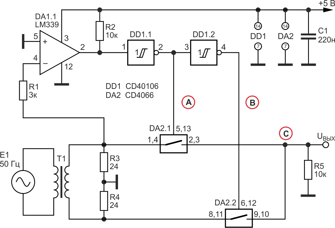

Ранее в статье [1] было приведено описание прецизионного выпрямителя, имеющего гальваническую развязку входа от выхода с использованием трансформатора и оптоэлектронной пары. Недостаток такой конструкции очевиден: это использование оптоэлектронной пары, исключение которой позволит существенно упростить конструкцию выпрямителя. На Рисунке 1 показана схема такого выпрямителя.
Прецизионный выпрямитель с использованием микросхем LM339, CD40106 и CD4066.
Рисунок 1. Прецизионный выпрямитель с использованием микросхем LM339, CD40106 и CD4066.

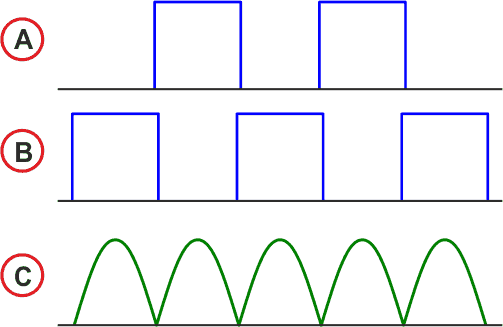

В качестве детектора нуля, Рисунок 1, использован компаратор DA1.1 микросхемы LM339. Сигнал, снимаемый с выхода компаратора DA1.1, управляет последовательно включенными логическими элементами DD1.1 и DD1.2 микросхемы CD40106. Сигналы, снимаемые с выходов этих элементов, поочередно переключают ключи аналоговых коммутаторов DA2.1 и DA2.2 микросхемы CD4066, пропускающие сигналы с выводов обмотки трансформатора Т1 на выход устройства (сопротивление нагрузки R5). Форма сигналов, снимаемых с различных точек устройства, приведена на Рисунке 2.
Форма электрических сигналов, снимаемых с различных точек устройства.
Рисунок 2. Форма электрических сигналов, снимаемых с различных
точек устройства.
Выпрямитель корректно работает при уровне входных сигналов на резисторах R3 (R4) от 40 мВ до 4.5 В.

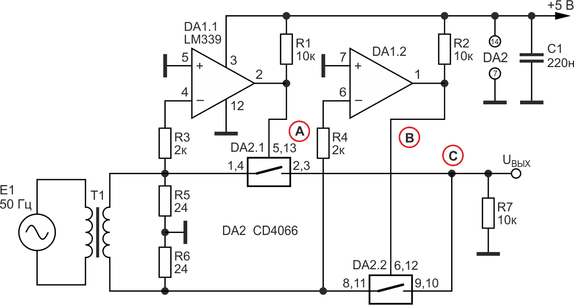

На Рисунке 3 показана усовершенствованная и упрощенная схема прецизионного выпрямителя с использованием второго компаратора DA1.2 микросхемы LM339, что позволяет выполнить устройство с использованием двух корпусов микросхем.
Выпрямитель работает при уровне входных сигналов на резисторах R5 (R6) от 40 мВ до 3.3 В.
Прецизионный выпрямитель с использованием микросхем LM339 и CD4066.
Рисунок 3. Прецизионный выпрямитель с использованием микросхем LM339 и CD4066.

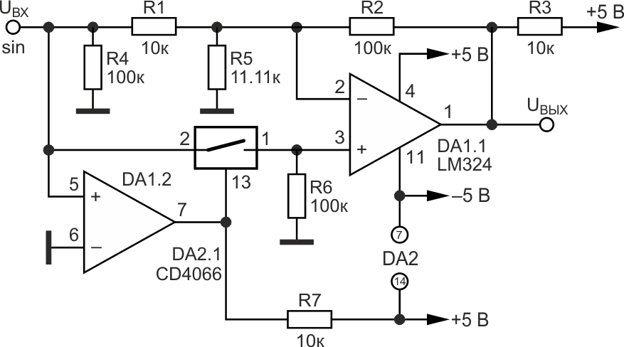

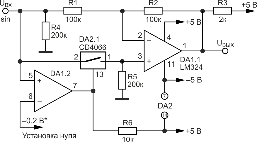

На Рисунках 4 и 5 приведены схемы прецизионных выпрямителей без гальванической развязки. Хотя сигнал на их вход может также подаваться и через разделительный трансформатор. Первый из выпрямителей выполнен на основе операционных усилителей DA1.1 и DA1.2 микросхемы LM324. Каскад на микросхеме на операционном усилителе DA1.1 обладает единичным усилением. Для положительных полупериодов входного сигнала ключ DA2.1 микросхемы CD4066 разомкнут. Для отрицательных полупериодов операционный усилитель DA1.2 подключает неинвертирующий вход усилителя через аналоговый коммутатор DA2.1 к входу выпрямителя. В таком включении операционной усилитель DA1.1 инвертирует входной сигнал.
Прецизионный выпрямитель с использованием микросхем LM324 и CD4066.
Рисунок 4. Прецизионный выпрямитель с использованием микросхем LM324 и CD4066.
Выпрямитель, Рисунок 4, работает при уровне входных сигналов от 0.4 до 4.3 В.
Для коррекции формы выпрямленного сигнала на инвертирующий вход операционного усилителя DA1.2 может подаваться напряжение смещения порядка –0.2 В.
Выпрямитель, Рисунок 5, работает при уровне входных сигналов от 1.0 до 4.3 В.
Вариант схемы прецизионного выпрямителя с использованием микросхем LM324 и CD4066.
Рисунок 5. Вариант схемы прецизионного выпрямителя с использованием микросхем
LM324 и CD4066.

  • Допускают ли аналоговые входы ключей CD4066, пусть даже и в разомкнутом состоянии, подачу на них отрицательного напряжения относительно минуса питания?
  • Да, допускают. Из даташита TI, absolute maximum ratings over operating: Input voltage range, Vis (all inputs) [B]−0.5 V[/B] to VDD + 0.5 V. Но предупреждают: На всех входах 4066 установлены защитные диоды к шинам питания. Поэтому для спокойной работы с отрицательными напряжениями необходимы дополнительные токоограничительные резисторы.
  • Вот и я о том. Раз есть диоды, тогда с двумя первыми схемами проблема:[IMG]https://disk.yandex.ru/i/UTeXoxVSfxW2RA[/IMG]
  • половина отрицательного, от заявленного до 4,5 В, напряжения частично пойдёт через защитный диод, и если он сможет выдержать около 60 мА - перекосит резисторы, увеличив положительное напряжение на входе другого, открытого, ключа. Вот такая "прецизионность".
