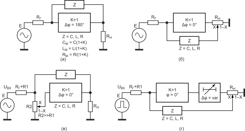

Рассмотрим далее возможность управления параметрами RLC-элементов с использованием повторителей напряжения. По определению идеальный повторитель напряжения имеет бесконечно высокое входное и бесконечно малое выходное сопротивление, коэффициент передачи, равный единице, и нулевой фазовый сдвиг выходного сигнала.
На практике подобные условия выполняются с определенным приближением. В качестве повторителей напряжения могут быть использованы катодные, эмиттерные, истоковые повторители, а также повторители напряжения на операционных усилителях, Рисунок 3.
Варианты повторителей напряжения для управления параметрами RLC-элементов.
Рисунок 3. Варианты повторителей напряжения для управления параметрами RLC-элементов.

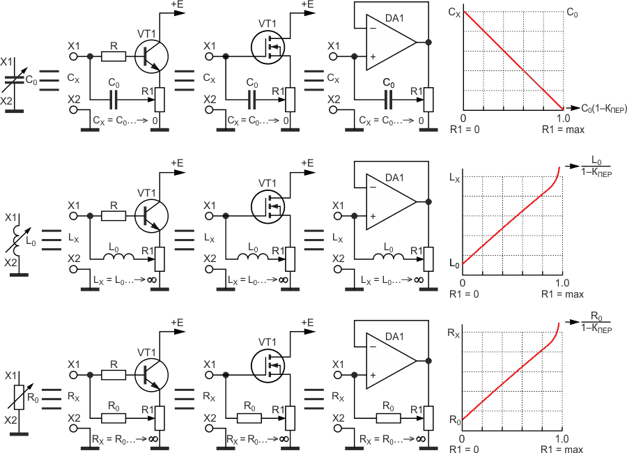

Если к выходу повторителя подключить резистивный делитель напряжения – потенциометр, Рисунки 1 и 3, и между движком этого потенциометра и входом повторителя включить Z-элемент, то эквивалентное сопротивление этого элемента будет меняться в зависимости от положения движка потенциометра.
В частности, если использовать в качестве Z-элемента конденсатор, переменное или постоянное напряжение на его обкладках можно регулировать от нуля до максимально возможного, равного входному, напряжения. Таким образом эквивалентная емкость конденсатора будет меняться от номинального значения до практически нулевого значения по формуле
где KПЕР – коэффициент передачи от входа повторителя до движка потенциометра, KПЕР = 0…1.
Если в качестве Z-элемента используют резистор или индуктивность, то, напротив, эквивалентное сопротивление или индуктивность этих элементов будет теоретически возрастать от номинального значения до бесконечности по формулам:
и
Пример выполнения такого устройства показан на Рисунке 1б. Разновидностью способа регулирования коэффициента передачи повторителя напряжения является включение регулирующего потенциометра не на его выходе, а на входе, Рисунок 1в.
Еще одним из регуляторов параметров RLC-элементов на основе повторителя напряжения является устройство, приведенное на Рисунке 1г, где между выходом повторителя и потенциометром включена регулируемая линия задержки (фазозвращатель), меняющая напряжение обратной связи, приложенное к Z-элементу.

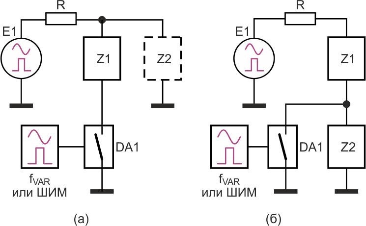

На Рисунке 2 показаны альтернативные способы регулирования параметров RLC-элементов. Это периодическое шунтирование или отключение таких элементов при помощи высокочастотной или широтно-импульсной коммутации Z-элемента. Для задания границ регулировки и развязки компонентов схемы по постоянному и переменному току Z-элементы могут быть включены как последовательно, так и параллельно другим Z-элементам.

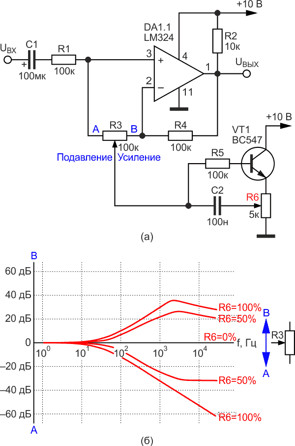

Фильтр верхних частот с использованием аналога конденсатора переменной емкости Дж. Гаона.
Рисунок 4. Фильтр верхних частот с использованием аналога конденсатора переменной емкости Дж. Гаона.

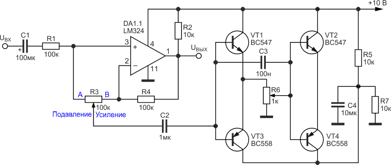

В порядке сравнения на Рисунках 4 и 5 показаны примеры выполнения фильтра верхних частот с использованием аналога конденсатора переменной емкости Дж. Гаона, содержащего 4 транзистора [3], и фильтра аналогичного построения на основе повторителя напряжения, Рисунок 3.
Фильтр верхних частот с использованием аналога конденсатора переменной емкости на основе повторителя напряжения и его амплитудно-частотные характеристики.
Рисунок 5. Фильтр верхних частот с использованием аналога конденсатора
При регулировке потенциометра R3 обеспечивается как выделение, так и подавление входного сигнала в пределах до 40…60 дБ в определенной частотной области, границу которой можно смещать потенциометром R6. Амплитудно-частотные характеристики фильтра приведены на Рисунке 5. Завал, наблюдаемый в области верхних частот, обусловлен частотными свойствами операционного усилителя LM324.

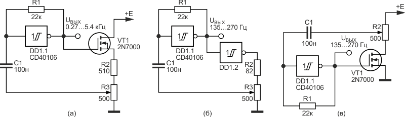

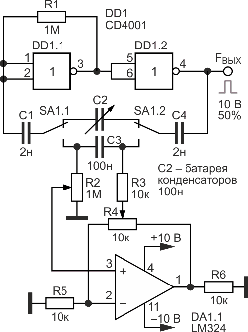

На Рисунке 6 приведены схемы КМОП-генераторов прямоугольных импульсов, частоту генерации которых можно менять в широких пределах за счет регулируемого коэффициента обратной связи. В первом случае для регулировки эквивалентной емкости частотозадающего конденсатора использован истоковый повторитель на транзисторе VT1 2N7000 (схема слева), во втором – элемент «НЕ» микросхемы CD40106 (справа).
Лабораторные генераторы импульсов для регулировки эквивалентной емкости частотозадающего конденсатора с использованием: (а) повторителя напряжения и (б) элемента «НЕ».
Рисунок 6. Лабораторные генераторы импульсов для регулировки эквивалентной емкости частотозадающего
Регулировкой потенциометра можно менять эквивалентную емкость конденсатора C2 более чем в 100 раз. Пределы перекрытия зависят от коэффициента передачи истокового повторителя. Для сравнения емкости реального конденсатора и конденсатора с электрически варьируемой емкостью использован составной конденсатор переменной емкости C1, переключаемый при помощи переключателя SA1. Этот конденсатор выполнен в виде батареи (набора) конденсаторов сравнения, позволяющей подобрать емкость, равноценную емкости электрически управляемого конденсатора C2.

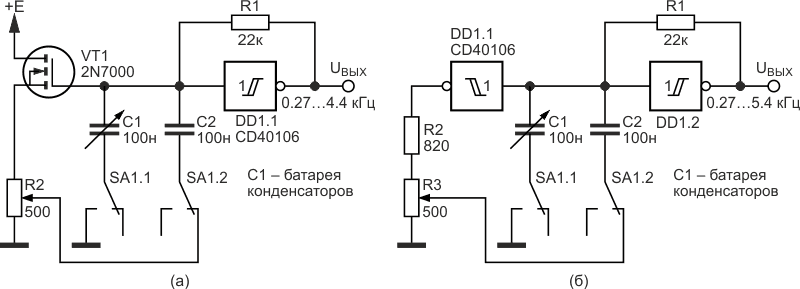

Варианты схем регулирования эквивалентной емкости времязадающих конденсаторов продемонстрированы на Рисунках 7а–7в. В первом случае, Рисунок 7а, эквивалентная емкость конденсатора C1 при регулировке потенциометра R3 понижается от 100 до 5 % от номинала. Для генераторов (инвертирующие каскады), Рисунок 7б, в, эквивалентная емкость конденсатора C1 при регулировке потенциометра повышается от 100 до 200% от номинала в соответствии с выражением CЭКВ = C1(1 + K) раз, где K – коэффициент передачи (K = 0…1).
Генераторы импульсов регулируемой частоты с использованием: (а) повторителя напряжения; (б) элемента «НЕ»; в) инвертирующего каскада.
Рисунок 7. Генераторы импульсов регулируемой частоты с использованием: (а) повторителя напряжения;

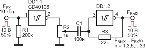

На Рисунке 9 показан еще один способ управления эквивалентный емкостью времязадающего конденсатора C1 в составе схемы дискретно-регулируемого делителя частоты на целочисленное нечетное число. Генератор выходных импульсов с внешним управлением выполнен на элементе DD1.2 микросхемы CD40106. На левую по схеме обкладку времязадающего конденсатора C1 с выхода элемента DD1.2 через потенциометр R3 подается управляющий сигнал с частотой 10 кГц и коэффициентом заполнения импульсов 50%. При регулировке потенциометра R2 частота сигналов на выходе устройства относительно входной делится на нечетное количество раз от 1 до 33. При использовании иной частоты входного сигнала потребуется корректировка номинала конденсатора C1.
Дискретно-регулируемый делитель частоты на целочисленное нечетное число.
Рисунок 9. Дискретно-регулируемый делитель частоты на целочисленное
нечетное число.

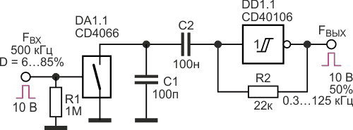

Недостатком большинства рассмотренных выше устройств является то, что один из выводов Z-элемента (например, конденсатора) должен быть через небольшое сопротивление регулирующего элемента (потенциометра) подключен к общей шине.
Пример использования в генераторе импульсов электронного аналога конденсатора регулируемой емкости с незаземленными обкладками.
Рисунок 10. Пример использования в генераторе импульсов
Частично исправить этот недостаток можно за счет использования устройства, показанного на Рисунке 10. Конденсаторы С2 (батарея конденсаторов сравнения) или С3 (времязадающий конденсатор) через резисторы R2 и R3 подключены к регулирующим элементам операционного усилителя DA1.1 LM324.
В среднем положении движка потенциометра R2 частоту генерации устройства перемещением движка потенциометра R4 можно менять от 0.75 до 3.9 кГц.
