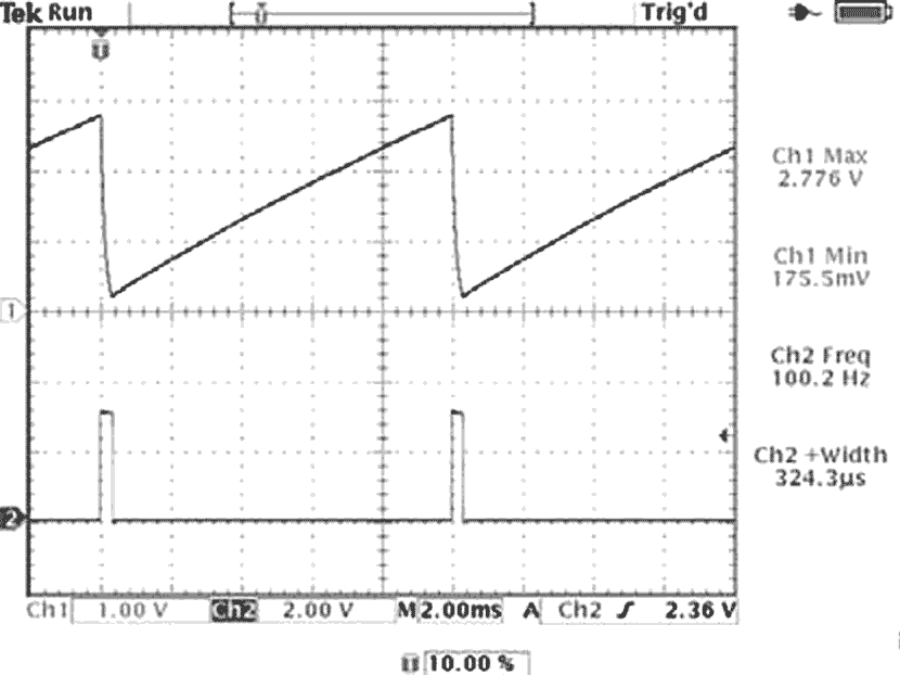

Чтобы понять принцип работы ПНЧ, предположим, что в начальный момент конденсатор C5 полностью разряжен. Следовательно, уровень напряжения VOUT на выходе компаратора IC2 низкий, и MOSFET коммутаторы Q1 и Q2 выключены. В этих условиях ток, идущий через резисторы RC и RD, начинает заряжать конденсатор C5 с постоянной времени τC = (RC + RD) × C5, и напряжение на нем стремится к уровню VX. Когда в момент времени tX напряжение на конденсаторе C5 достигает верхнего порога триггера Шмитта, выходное напряжение компаратора VOUT повышается до VDD и включает MOSFET коммутаторы Q1 и Q2. Коммутатор Q2 разряжает конденсатор C5 через резистор RD с постоянной времени τD  RD × C5. Одновременно Q1 формирует импульс модуляции нагрузки.
При VC = VTL выходное напряжение компаратора падает до нуля, восстанавливается исходное состояние, и последовательность действий повторяется. Как показывает осциллограмма 1 на Рисунке 2, схема ведет себя как автоколебательный генератор, в котором напряжение на конденсаторе C5 нарастает и спадает между пороговыми напряжениями триггера Шмитта. Учитывая, что постоянная времени разряда τD значительно меньше постоянной времени заряда τC, время разряда tON намного меньше времени интегрирования tX. Как показывает осциллограмма 2 на Рисунке 2, на выходе компаратора формируется сигнал ФИМ с относительно короткими импульсами длительностью около 320 мкс.
Осциллограммы показывают напряжение на конденсаторе C5 (вверху) и выходное напряжение VOUT компаратора IC2 (внизу) при номинальном входном напряжении 12 В.
Рисунок 2. Осциллограммы показывают напряжение на конденсаторе C5 (вверху)

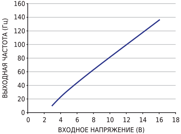

Формула (8) показывает, что схема на Рисунке 1 реализует преобразование напряжения в частоту, что экспериментально подтверждается Рисунком 3. Потребляемая ПНЧ мощность невелика; например, при постоянном напряжении 12 В потребляемый ПНЧ ток составляет около 36 мкА.
Измеренная передаточная функция ПНЧ демонстрирует превосходную линейность в широком диапазоне наведенных в катушку входных напряжений.
Рисунок 3. Измеренная передаточная функция ПНЧ демонстрирует
