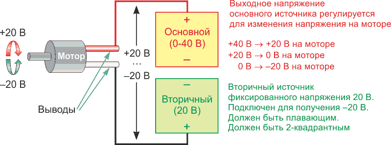

Есть еще одна альтернатива. Можно использовать два однополярных источника питания постоянного тока во встречно-последовательном включении (Рисунок 2).
Эта встречно-последовательная конфигурация позволяет получать на клеммах двигателя напряжения от +20 до -20 В.
Рисунок 2. Эта встречно-последовательная конфигурация позволяет получать на клеммах двигателя
напряжения от +20 до –20 В.
В такой конфигурации основной источник питания должен быть рассчитан на удвоенное максимальное напряжение. Если напряжение должно регулироваться от +20 В до –20 В, основной источник должен быть рассчитан на +40 В. В этой встречно-последовательной конфигурации вторичный источник питания подключен «наоборот» и обеспечивает постоянное отрицательное максимальное напряжение. Следовательно, в данном случае он должен выдавать –20 В.
Вторичный источник должен быть плавающим, чтобы его можно было подключить «задом наперед» как источник отрицательного напряжения. Также обратите внимание, что через вторичный источник питания ток будет течь в обратном направлении. Таким образом, этот источник должен быть плавающим 2-квадрантным однополярным источником постоянного тока (Рисунок 1в), поддерживающим положительный и отрицательный ток, таким как Keysight N6782A или семейство источников APS.
Как можно видеть из Таблицы 1, всю работу выполняет основной источник питания. Напряжение вторичного источника питания оставалось фиксированным на постоянном уровне +20 В, но источника вырабатывал –20 В, потому был подключен встречно-последовательно. Для получения на выходных клеммах изменяющегося сигнала положительной и отрицательной полярности требуется управлять только основным источником питания, что упрощает программирование. Используя быстродействующий источник постоянного тока в качестве основного, можно генерировать мощные сигналы частотой до нескольких килогерц.

Это решение может применяться для питания любых устройств, которые потребляют положительную мощность (т. е. само устройство не является источником питания), но нуждаются в положительном и отрицательном напряжении. Например, мне нужно было запитать двигатель, используемый в приложении тактильной обратной связи для игровой приставки, где двигатель был подключен к рулевому колесу в автомобильном тренажере. При подаче +20 В двигатель вращался по часовой стрелке. При подаче –20 В двигатель вращался против часовой стрелки. Таким образом, быстро изменяя управляющее напряжение двигателя от +20 до –20 В, мы могли поворачивать руль и обеспечивать игроку обратную связь, такую как сопротивление повороту руля или неровностям дороги.
Несмотря на то, что общая стоимость оборудования для этой встречно-последовательной конфигурации вдвое превышает стоимость одиночного источника питания, такое решение все же будет дешевле, чем одиночный биполярный источник той же номинальной мощности. В отличие от источника питания с реле переключения полярности, встречно-последовательная конфигурация не будет прерывать питание при переключении сигнала с положительного на отрицательный.
