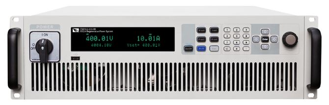

Компания АКИП представила серию программируемых источников питания постоянного тока высокой мощности
АКИП АКИП-1170
Серия АКИП-1170 имеет широкий спектр применения, широкий модельный ряд в различных формфакторах от 3U до 37U обеспечивает диапазон мощностей от 5кВт до 144 кВт, ток до 2040 А, а также напряжение до 2250 В. Для упрощения и ускорения разработки тестов в источниках питания серии АКИП-1170 предусмотрены стандартные (USB, LAN, CAN) и опциональные (RS232, GPIB) коммуникационные интерфейсы.
АКИП-1170
Компактная конструкция высотой 3U позволяет экономить место в стойке. Несколько блоков одной и той же модели можно легко подключить параллельно, чтобы получить более высокую мощность, а максимальная выходная мощность может достигать 1152 МВт.
Ключевые особенности:
  • Параллельное подключение в режиме ведущий-ведомый для увеличения выходной мощности. Максимальная выходная мощность до 1152 МВт.
  • Максимальный уровень ток до 2040А при параллельном подключении.
  • Поддержка переключения между режимами CV и CC при параллельном подключении.
  • Различные варианты защиты источника питания:
    • Защита от подачи пониженного и повышенного напряжения (UVP/OVP)
    • Защита от перегрузки по току (OCP)
    • Защита от перегрева (OTP)
    • Защита от перегрузки по мощности (OPP)
  • Поддержка функции регистратора данных, непрерывная запись максимальных, минимальных и средних значений выходного напряжения и тока.
  • Высокий уровень КПД, до 92%.
  • Высокая удельная мощность 18 кВт в корпусе 3U.
  • Поддержка функции экспорта данных, внутренняя буферизация с периодической передачей данных на ПК, интервал выборки составляет 10 мкс.
  • Встроенные интерфейсы USB/CAN/LAN/Цифровой IO и дополнительные опциональные интерфейсы GPIB, Аналоговый и RS232.
  • Поддерживает протокола SCPI, встроенный веб-сервер.
Сферы применения источников питания серии АКИП-1170:
  • Испытания гражданской авионики
  • Дата центры
  • Блоки питания серверов
  • ИБП высокого напряжения
  • Тестирование бортовых зарядных устройств
  • Тестирование солнечных панелей
  • Система накопления энергии
  • Зарядные станции для электромобилей
  • Автоматическое испытательное оборудование
  • Высокоточное гальванопокрытие, напыление, обработка поверхности
Источники питания постоянного тока серии АКИП-1170 обладают низким уровнем пульсаций и шумов, быстрой переходной характеристикой. Несколько типов автономных блоков с диапазоном напряжения 80 В-2250 В, токов 450 А - 2040 А с возможностью гибкого комбинирования при параллельном объединении позволяют индивидуально подходить к решению стабильного энергообеспечения для решения самых сложных задач.
Специально разработанная для источников питания серии АКИП-1170 технология параллельного подключения:
  • Сохранение всех функциональных возможностей и производительности как у отдельного устройства при параллельном подключении.
  • Не требуется калибровка при объединении или разъединении блоков.
  • Для объединения блоков используется оптоволоконная линия передач для надежной защиты от помех.
  • Цифровая часть блоков полностью изолирована, что обеспечивает защиту тестируемого устройства.
Новая серия источник питания АКИП-1170 обладает высокой гибкостью при комбинировании моделей для параллельного подключения и обеспечения высокой выходной мощности, отличается высоким уровнем КПД, что позволяет разработчикам и инженерам решать самые сложные и требовательные задач не беспокоясь о возможном снижении производительности.
