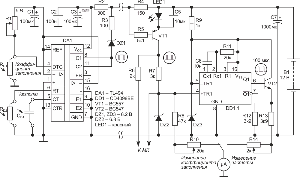

На Рисунке 2 представлена принципиальная схема простейшей системы получения информации от удаленных датчиков.
Принципиальная схема простейшей системы получения информации от удаленных датчиков.
Рисунок 2. Принципиальная схема простейшей системы получения информации от удаленных датчиков.
Обработкой сигналов от датчиков и формированием выходного сигнала занимается микросхема ТL494. На Рисунке 2 показаны три возможных способа подключения датчиков к входным контактам ТL494. Стрелки перед датчиками указывают на направление изменения в состоянии датчиков, при котором выходные параметры растут в сторону увеличения.
При уменьшении сопротивления датчика RD1 увеличивается коэффициент заполнения выходной последовательности. При уменьшении сопротивления датчика RD2 или емкости датчика CD1 частота выходного сигнала возрастает. Поскольку коэффициент заполнения и частота сигнала независимы друг от друга, появляется возможность одновременно передавать два сигнала. Например, изменения коэффициента заполнения будут соответствовать изменению температуры, а изменения частоты будут соответствовать изменению освещенности или влажности.
Поскольку внутренняя структура и работа микросхемы TL494 хорошо известна, останавливаться на этом моменте мы не будем и перейдем к описанию приемника сигналов от датчиков. Как видно из Рисунка 2, в схеме используется асимметричная токовая петля, где полезный сигнал снимается с резистора нагрузки R4 в верхнем плече. Постоянная составляющая тока в петле колеблется при указанных на схеме значениях резисторов R2, R3 и R4 между значениями 1 В при напряжении источника 11 В и 1.4 В при напряжении питания 14.7 В. Для компенсации постоянной составляющей в эмиттер транзистора VT1 включен красный светодиод LED1, падение напряжения на котором составляет около 1.4 В. На Рисунке 3 показана форма сигнала на резисторе R4 при напряжении батареи 12.8 В.

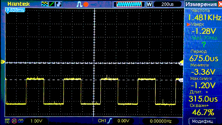

Форма сигнала на резисторе R4 при напряжении батареи 12.8 В.
Рисунок 3. Форма сигнала на резисторе R4 при напряжении батареи 12.8 В.
Нагрузка в коллекторе VT1 состоит из двух ветвей. Резистор R7 и стабилитрон DZ2 осуществляют фиксацию уровня сигнала для согласования с регистратором, а R6 улучшает форму выходных импульсов.
Если регистратором служит микроконтроллер, напряжение стабилизации DZ2 должно быть равно 3.3 В. При необходимости гальванической развязки регистратора от системы передачи данных вместо стабилитрона DZ2 нужно включить светодиод оптрона.
В простейшей системе передачи сигналов используется аналоговый регистратор. Для работы аналоговых приборов важнейшим условием является стабильное напряжение питания, поэтому сигнал для измерения коэффициента заполнения берется непосредственно со стабилитрона DZ2, а для питания аналогового частотомера, выполненного на ждущем мультивибраторе CD4098B, используется стабилизация питания (резистор R9 и стабилитрон DZ3). Импульсы фиксированной длительности 100 микросекунд усиливаются по току транзистором VT2 и через ограничивающие резисторы подаются на микроамперметр, который в этом случае показывает частоту входного сигнала. В качестве показывающего прибора использован стрелочный микроамперметр c током полного отклонения стрелки 100 мкА. Шкала прибора может быть проградуирована в единицах измеряемого параметра (температуры, влажности и т.д.).
Для оценки точности преобразования был проведен эксперимент по использованию в качестве показывающего устройства микроамперметра М1102 класса 0.2. Погрешность измерения частоты не превышает одного - полутора делений шкалы в диапазоне 150-2000 Гц. Измерение коэффициента заполнения в этом диапазоне частот также не выявило существенной погрешности, но тут надо понимать, что при работе со стрелочными приборами, как и в квантовой механике, результат зависит от позиции наблюдателя smiley.
Перед настройкой системы в целом следует настроить отдельно передающую часть, определиться с диапазонами измеряемых физических величин и согласовать их с частотами и коэффициентом заполнения выходной импульсной последовательности. Затем при помощи инструментальных методов откалибровать датчики, составить таблицы соответствия выходных параметров входным. Для этого могут потребоваться точные термостаты, люксометры и гигрометры.
Проверка работы системы в целом состоит из нескольких простых операций.
  1. Если кабель (провод), который должен будет соединить приемник и передатчик, уже проложен, то желательно измерить его параметры: сопротивление жилы кабеля, емкости между жилами и, если есть возможность, то и индуктивности. После чего собрать на рабочем столе модель длинной линии и подключить к ней приемник и передатчик. Если кабель еще не проложен, но есть в наличии, налаживаем систему, подключив приемник и передатчик к концам кабеля.
  2. Подаем питание 12 В и убеждаемся в наличии генерации в линии. Изменения состояния датчиков должны сопровождаться изменением соответствующих характеристик генерируемой импульсной последовательности – частоты и (или) коэффициента заполнения.
  3. Закорачиваем выводы коллектора и эмиттера выходного транзистора микросхемы TL494 и контролируем уровень напряжения в точке «а», постепенно понижая величину питающего напряжения. При напряжении источника питания 11 В напряжение в точке «а» должно быть от 7.2 до 7.5 В. Это гарантирует стабильную работу микросхемы TL494.
  4. Проверяем наличие на коллекторе VT1 прямоугольных импульсов с плоской вершиной и основанием; фронт импульсов должен быть не хуже 4 мкс. Если это не так, ищем причину и устраняем ее.

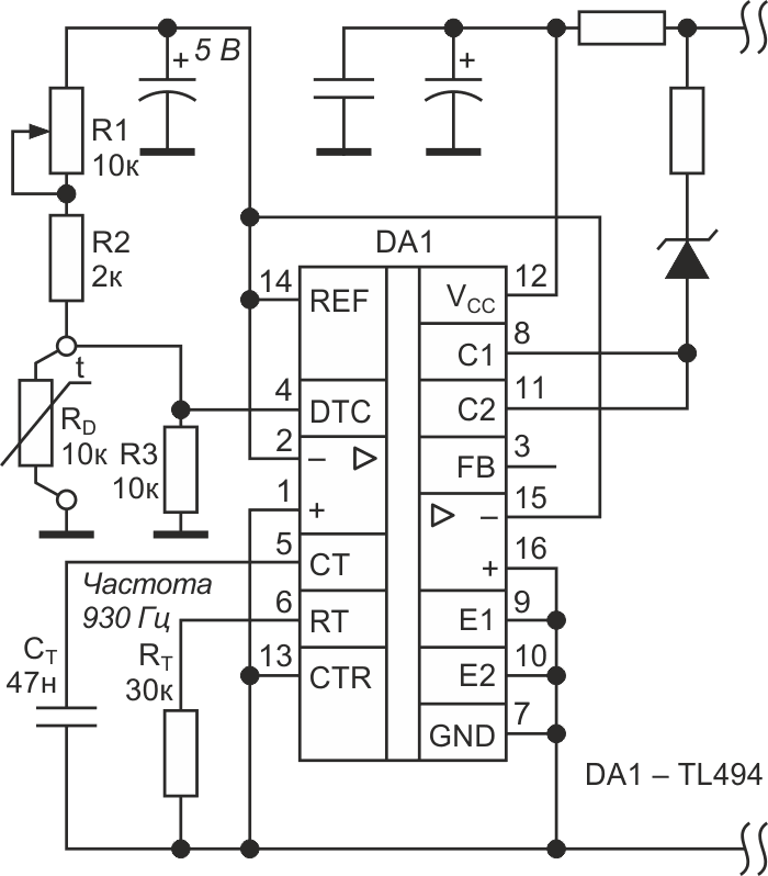

Измерение температуры показано на Рисунке 4. В этом случае используется пропорциональное температуре изменение коэффициента заполнения выходного сигнала. Частота же определяется номиналами времязадающих элементов RT и CT генератора TL494.
Измерение температуры. Поименованы только элементы, участвующие в процессе.
Рисунок 4. Измерение температуры. Поименованы только

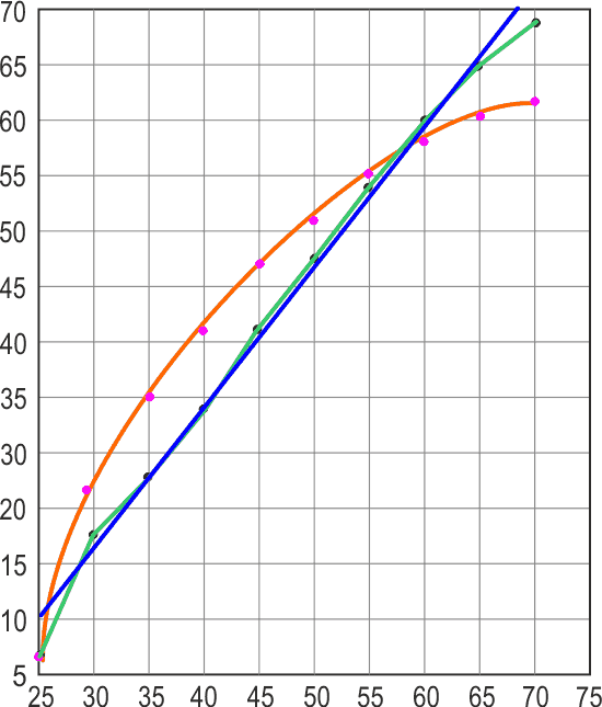

В качестве датчика используется NTC-термистор с сопротивлением 10 кОм при 25 градусах Цельсия. Условная линеаризация сопротивления термистора в диапазоне 20 - 70 градусов достигается параллельным подключением металлопленочного резистора сопротивлением также 10 кОм. График зависимости коэффициента заполнения от температуры датчика показан на Рисунке 5.
График зависимости коэффициента заполнения от температуры датчика. По оси Y коэффициент заполнения, по оси X - температура датчика.
Рисунок 5. График зависимости коэффициента заполнения от
Оранжевая кривая отражает поведение некомпенсированного термистора. Зеленая ломаная линия – результат измерений. Синяя прямая получена методом укрупненных интервалов результатов измерения.
Калибровка датчика производится следующим образом.
Установив на задатчике термостата нижнюю температуру диапазона, например 25 градусов, изменяем сопротивление резистора R1 до тех пор, пока выходные импульсы не приобретут прямоугольную форму с минимально возможной длительностью. Искажение формы импульсов в начале диапазона может вызывать ошибку измерений коэффициента заполнения, вследствие чего начало диапазона измерений имеет большую ошибку, что видно на графике приведенном на Рисунке 5. На этом калибровка заканчивается.
Если необходим более низкий уровень температуры, то калибровку нужно проводить при более низкой температуре окружающей среды, либо использовать термостат, допускающий как нагрев, так и охлаждение.

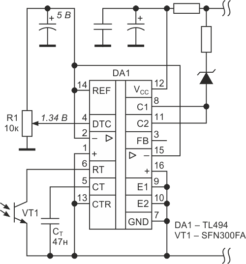

Измерение освещенности показано на Рисунке 6.
Измерение освещенности. Поименованы только элементы участвующие в процессе.
Рисунок 6. Измерение освещенности. Поименованы только элементы
Включение двухвыводного фототранзистора в цепь управления током заряда времязадающей ёмкости С1 обеспечивает линейное измерение освещенности в диапазоне от 1 до 16 условных единиц, например от 100 до 1600 люкс или от 1000 до 16000 люкс в зависимости от плотности рассеивающего фильтра за которым находится фотоприемник. На самом деле этот диапазон существенно шире, но мы можем говорить только о результатах эксперимента, где источник света имел 16 точных градаций. В качестве рассеивающего светофильтра для фототранзистора использовалась половинка шарика от пинг-понга.
В эксперименте использовался ИК фототранзистор SFH 300 FA-3/4, т.е. спектральный состав измеряемого светового потока был смещен в ИК область, но в нашем случае это не имеет значения.
Измерения освещенности при калибровке источника света производились люксометром CD158 имеющим основную погрешность 3%, при условии, что оптические оси источника света и люксометра совпадают.
Частота выходного сигнала зависит от величины времязадающего конденсатора микросхемы TL494. Частота, соответствующая максимальной освещенности, не должна превышать 4 кГц для уверенной передачи по линии связи. Резистором R1 устанавливаем скважность выходного сигнала, равной 2, для удобства визуального контроля.

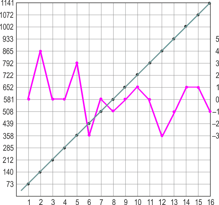

На Рисунке 7 показан график зависимости выходной частоты от освещенности фотоприемника.
Зависимость выходной частоты от освещенности. По оси Х освещенность в относительных единицах. По левой оси Y - частота, по правой оси Y - отклонение от скользящей средней в герцах.
Рисунок 7. Зависимость выходной частоты от освещенности. По оси Х
освещенность в относительных единицах. По левой оси Y –
частота, по правой оси Y – отклонение от скользящей средней
в герцах.

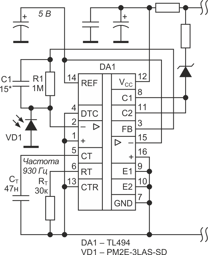

Другой способ получения линейной зависимости выходного сигнала от освещенности показан на Рисунке 8. В качестве фотоприемника используется мощный 3-ваттный янтарный светодиод ProLight PM2E-3LAS-SD, а в качестве трансимпедансного усилителя – один из усилителей ошибки TL494.
Измерение освещенности при использовании в качестве фотоприемника цветного светодиода. Поименованы только элементы участвующие в процессе.
Рисунок 8. Измерение освещенности при использовании в качестве
Янтарный светодиод эффективно выделяет желто-зеленую часть спектра падающего светового потока. Для измерения в оранжево-красной области можно использовать темно-красный светодиод, а для сине-фиолетовой области спектра – зеленый светодиод.

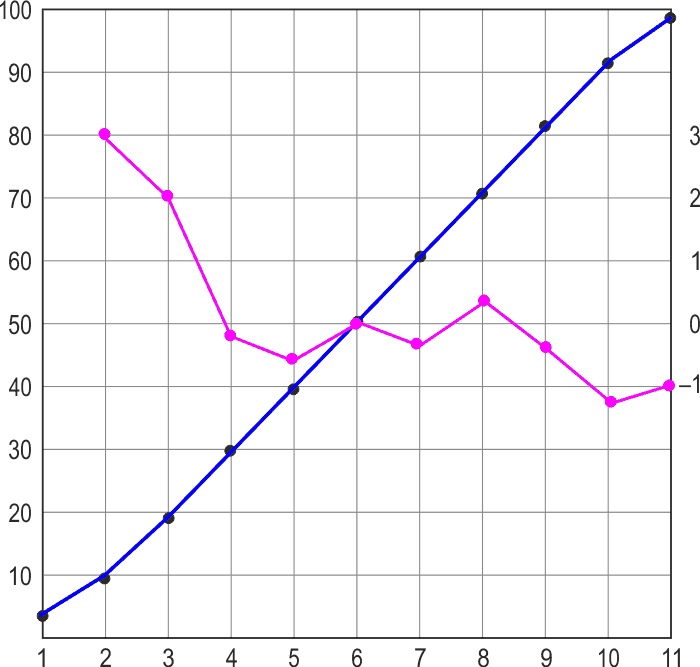

Подробно о применении цветных светодиодов в качестве узкополосных фотоприемников можно прочитать в авторской работе [2]. На Рисунке 9 показана зависимость коэффициента заполнения от освещенности при использовании в качестве фотоприемника цветного светодиода.
Зависимость коэффициента заполнения от освещенности при использовании в качестве фотоприемника цветного светодиода. По оси Х освещенность в относительных единицах. По левой оси Y - частота, по правой оси Y - отклонение от скользящей средней в процентах.
Рисунок 9. Зависимость коэффициента заполнения от освещенности при
Y – частота, по правой оси Y – отклонение от скользящей средней
в процентах.
Обращаем внимание читателей, что на Рисунке 9, как и на Рисунке 5, начальные участки преобразования параметра в коэффициент заполнения имеют явную нелинейность, поэтому при использовании данного вида преобразования следует учесть это обстоятельство и считать рабочим диапазоном коэффициента заполнения интервал от 10% до 90%.
