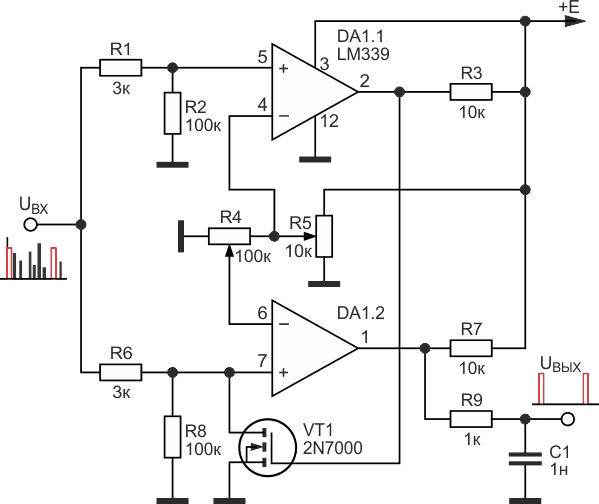

Амплитудный дифференциальный анализатор, Рисунок 1, выполнен на основе двух взаимосвязанных компараторов DA1.1 и DA1.2 микросхемы LM339. Пороги переключения этих компараторов задаются потенциометрами R4 и R5.
Электрическая схема амплитудного дифференциального анализатора.
Рисунок 1. Электрическая схема амплитудного дифференциального анализатора.

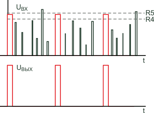

Потенциометром R5 устанавливают верхнюю границу порога переключения компаратора DA1.1; потенциометром R4 – нижнюю границу порога переключения компаратора DA1.2. Импульсы, попадающие в окно пропускания, проходят на выход устройства, Рисунок 2.
Выделение полезных сигналов на фоне импульсных помех с использованием амплитудного дифференциального анализатора.
Рисунок 2. Выделение полезных сигналов на фоне импульсных помех
анализатора.
Если амплитуда входных импульсов превышает верхний допустимый порог, компаратор DA1.1 переключает свое состояние, на его выходе появляется уровень «лог. 1», который открывает транзистор VT1 2N7000. Транзистор VT1 шунтирует вход компаратора DA1.2, препятствуя прохождению сигнала на выход дискриминатора.
Таким образом на выходе устройства формируется совокупность сигналов, отвечающих последовательности несущих информацию входных сигналов. Для исключения иглообразных коммутационных помех на выходе устройства использован простейший RC-фильтр на элементах R9C1.
На Рисунке 2 показан пример выделения полезного сигнала на фоне существенно зашумленного входного сигнала за счет установки порогов переключения компараторов при помощи потенциометров R4 и R5.

  • Двухпороговый компаратор, или как еще его называют компаратор «с окном» позволяет контролировать входное напряжение, которое должно находиться в заданном диапазоне напряжений. [url]https://www.joyta.ru/7088-komparator-opisanie-i-primenenie-chast-2/[/url] Или я что-то путаю?
  • По сравнению с обычным двухпороговым компаратором эта схема позволяет не просто зафиксировать факт попадания сигнала в допусковую зону, но и выделить его из мусора без искажений.
  • О каких искажениях идет речь, если амплитуда выходного импульса в обоих схемах задается напряжением питания компараторов, а не амплитудой входного?
  • Точно...Это я сразу не разобрался
  • Коллеги! Я вижу два возможных применения этой схемы в исследовательской практике. [B]Первое.[/B] Анализ редких, а значит особо ценных событий, когда заранее точно известен диапазон энергий частиц и, соответственно, амплитуда импульса. В этом случае на выход компаратора подключаем счетчик. Получение статистически значимого количества событий может свидетельствовать о необходимости серьезного инструментального исследования обнаруженного таким образом эффекта. [B]Второе. [/B]Ширину окна и амплитуду задаем ЦАП микроконтроллера. Затем начинаем сканирование некоторого диапазона амплитуд входного сигнала шагами, длительность которых определяет интенсивность входных сигналов в интересующем диапазоне энергий (амплитуд). Количество импульсов попавших в интервал очередного шага фиксируется в соответствующей переменной (элементе массива). После завершения сканирования содержимое массива выводится на дисплей в графической форме и (или) на графопостроитель. [B]Для[/B] любительских целей в качестве амплитудного дискриминатора вполне можно использовать микросхему LM3914 в связке с микроконтроллером. Возможность каскадирования LM3914 дает возможность получить разрешающую способность 5% - 3% Вопрос только в быстродействии контроллера. Можно обойтись и без каскадирования, используя принцип сканирования, описанный выше.
