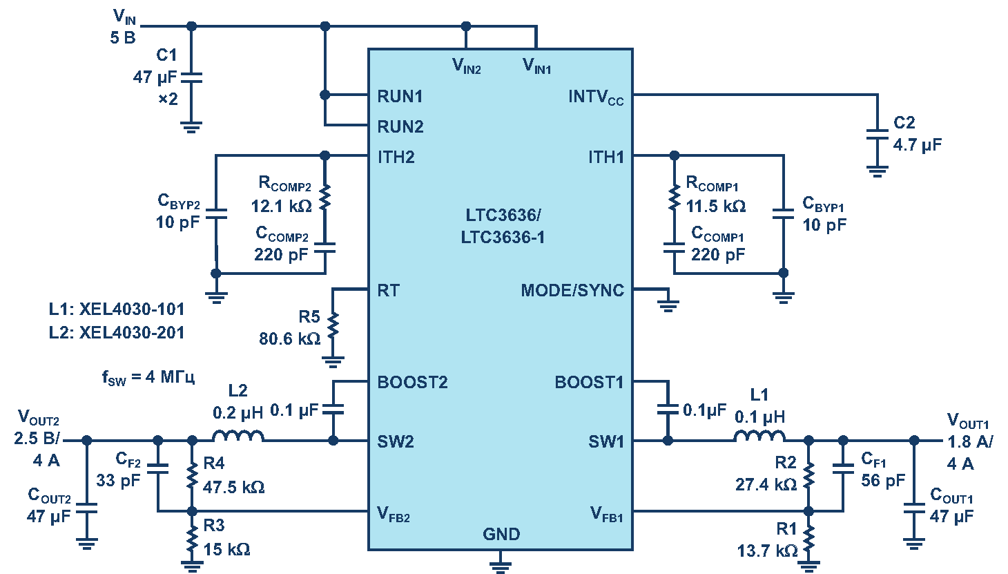

Компактное решение на основе сдвоенного понижающего преобразователя с рабочей частотой 4 МГц.
Рисунок 1. Компактное решение на основе сдвоенного понижающего преобразователя с рабочей
частотой 4 МГц.

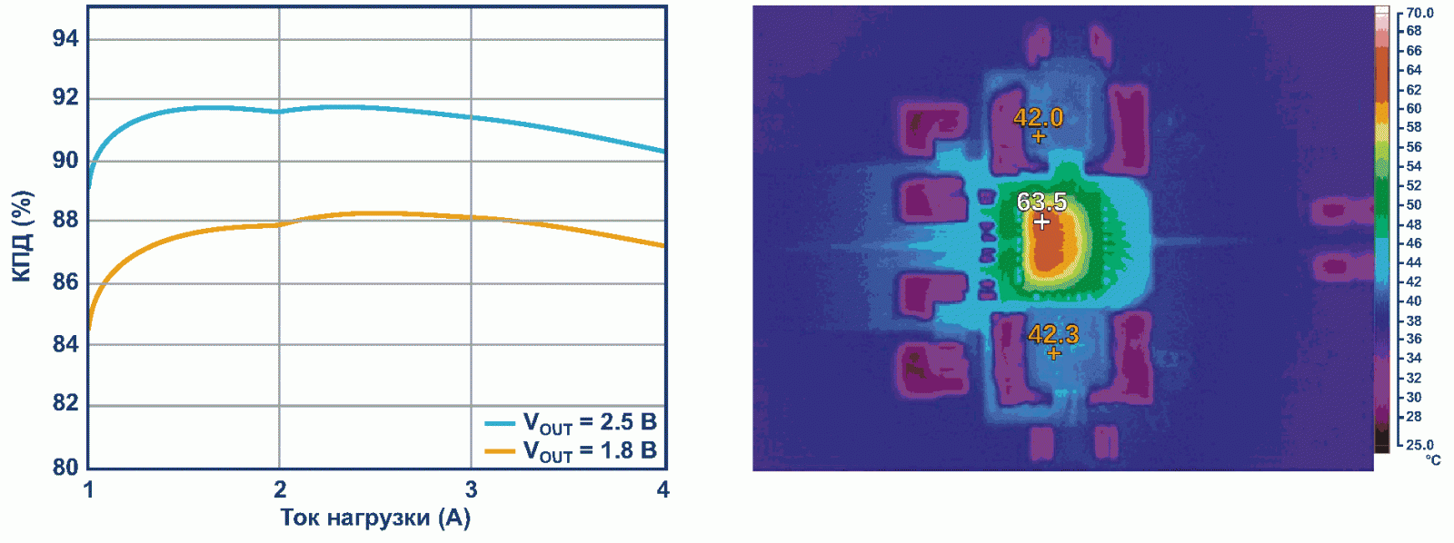

Сдвоенный понижающий преобразователь на Рисунке 1 работает на частоте 4 МГц с очень маленькими дросселями и конденсаторами. КПД и тепловые характеристики микросхемы иллюстрируются Рисунком 2. Термограмма показывает, что температура перегрева преобразователя входного напряжения 5 В при комнатной температуре и естественной конвекции составляет менее 40 °C.
Зависимость КПД от тока нагрузки (слева) и тепловой портрет (справа). Условия: входное напряжение 5 В, естественная конвекция.
Рисунок 2. Зависимость КПД от тока нагрузки (слева) и тепловой портрет (справа).

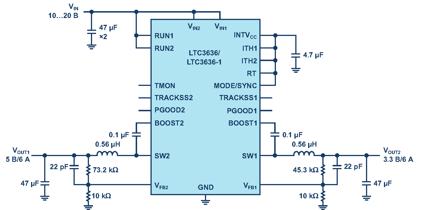

Высокий КПД во всем диапазоне нагрузок имеет решающее значение для портативных устройств и автомобильных приложений. Чтобы схема могла работать надежно, потери мощности при тяжелой нагрузке должны быть небольшими. Этого можно достигнуть оптимизацией конструкции схемы при большой нагрузке, сочетая надежную тепловую защиту с надежным управлением тепловым режимом там, где принудительное воздушное охлаждение или установка радиатора невозможны. Для этой цели LTC3636 имеет выход TMON, напряжение на котором пропорционально температуре кристалла микросхемы.
Высокоэффективный двухканальный понижающий регулятор.
Рисунок 3. Высокоэффективный двухканальный понижающий регулятор.

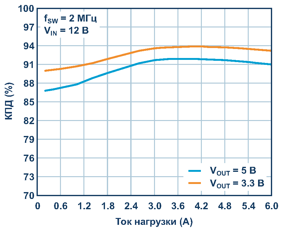

Высокий КПД при легких нагрузках также важен для систем с батарейным питанием, чтобы увеличить интервалы времени между зарядками аккумулятора. Кроме того, низкое энергопотребление в режиме останова имеет решающее значение для предотвращения разряда батарей в системах с автономным питанием. Компромисс КПД при большой или легкой нагрузке обычно ограничивает характеристики всего решения.
Зависимость КПД от тока нагрузки при выходных напряжениях 5 В и 3.3 В.
Рисунок 4. Зависимость КПД от тока нагрузки при выходных
Регулятор LTC3636 имеет низкий ток потребления, обеспечивающий высокий КПД при выходных напряжениях до 5 В. Для версии LT3636-1 диапазон выходных напряжений расширен до 12 В. Каждый канал понижающего регулятора работает в диапазоне входных напряжений от 3.1 В до 20 В и отдает в нагрузку ток до 6 А. На Рисунке 3 показано высокоэффективное решение, КПД которого остается высоким во всем диапазоне рабочих режимов (Рисунок 4).
