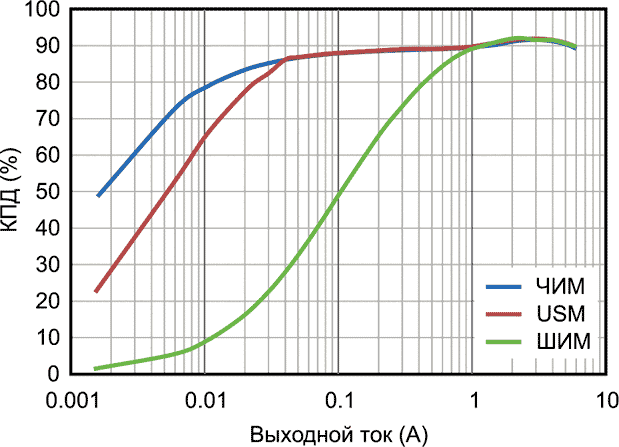

Зависимость КПД от выходного тока при входном напряжении 12 В
Зависимость КПД от выходного тока при входном напряжении 12 В,
выходном напряжении 3.3 В, индуктивности дросселя 1.2 мкГн
и частоте переключения 800 кГц.
