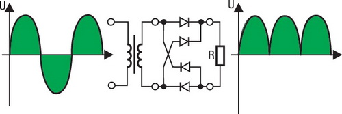

Входной переменный ток и выпрямленный выходной сигнал
Рис. 1. Входной переменный ток и выпрямленный выходной сигнал
Такая схема обладает малой эффективностью, поскольку, независимо от номинала тока, два связанных диода всегда находятся в состоянии пропускания тока, вызывающем постоянное выпадение сигнала и последующую потерю мощности в зависимости от величины тока.

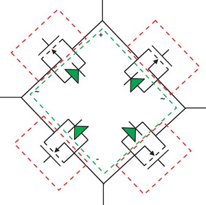

Известно, что в состав МОП-структуры входит паразитный диод, включенный параллельно полевому транзистору, поэтому полный мост можно получить при помощи четырех полевых транзисторов, как показано на рис. 2.
Мост на полевых транзисторах
Рис. 2. Мост на полевых транзисторах

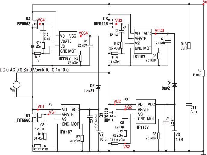

В данном случае понятно, что использование мощных полевых транзисторов в конфигурации активного моста с управлением синхронным выпрямлением - это способ повышения эффективности и снижения необходимости применения или полного отказа от применения дорогой и массивной системы теплоотвода. Использование интегральных схем (ИС) синхронного выпрямления International Rectifier IR1166 и IR1167 [1] делает реализацию крайне простой. Полная схема активного моста показана на рис. 3.
Практическая реализация активного моста при помощи 4 дискретных ИС IR1167
Рис. 3. Практическая реализация активного моста при помощи 4 дискретных ИС IR1167
Включение-выключение каждого полевого транзистора управляется соответствующими ИС, отслеживающими напряжение между соответствующим стоком и истоком. Если напряжение отрицательное, корпусный диод открыт, а полевой транзистор включен; когда напряжение Vds поднимается до 0 В, ИС отключает транзистор.
Чтобы предотвратить возникновение короткого замыкания между высоким и низким плечом полевого транзистора на одном и том же контакте, порог выключения должен быть отрицательным и близким к 0 В. Недостаток состоит в том, что в конце переключения ток снова пойдет через корпусный диод, но в течение очень короткого времени. С помощью внутренней прецизионной цепи осуществляется постоянное измерение напряжения Vds, необходимое для выполнения этой задачи. Следует отметить, что ИС должна выдерживать очень высокое напряжение на тех же контактах, если полевой транзистор выключен, поскольку другой транзистор, соединенный с этим же контактом, включен. Технической проблемой является установка компаратора, способного обнаруживать напряжения, равные нескольким милливольтам в одном полупериоде, а затем выдерживать напряжение в несколько сотен вольт на тех же измерительных контактах в следующем полупериоде синусоиды. Этого можно добиться с помощью технологии IR Gen 5 HVIC, интегрирующей точные и быстрые компоненты низкого напряжения с устройствами высокого напряжения и изолирующими барьерами [2].

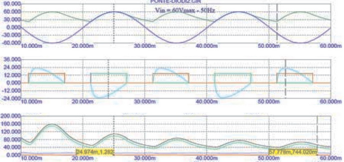

 Первая серия моделей создана с целью сравнения функционирования активного моста с функционированием стандартного моста на основе диодов Шоттки, на последующих рисунках будут показаны полученные результаты. Мост на основе диодов Шоттки построен из четырех устройств MBR10100 в корпусе TO220AB, для построения активного моста использован полевой транзистор DirectFet IRF6644 с поддержкой напряжения 100 В. На рис. 5 показан вариант с максимальной нагрузкой (5 Ом), с максимальным пиковым выходным током 12 A и средней выходной мощностью около 360 Вт.
Rload = 5 Ом, Cout = 0
Рис. 5. Rload = 5 Ом, Cout = 0

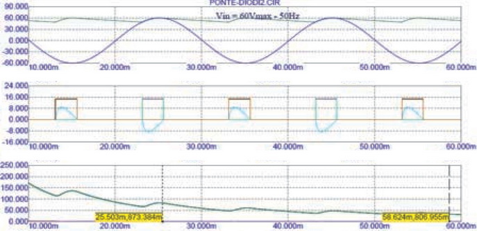

Верхний: Vin, Vout и Vo, Средний: Vg1, Vg2, Vg3 и Vg4, Нижний: Vo-Vo (диоды Шоттки), Pdiss (активный мост), Pdiss (диоды Шоттки), Pdiss (активный мост) - Pdiss (диоды Шоттки)
В этом случае мы можем видеть синусоидальное выходное напряжение (зеленая кривая) и ток (светло-голубая кривая), а в центре отображаются прямоугольные импульсы напряжения затворов полевых транзисторов низкого плеча. Также заслуживает внимания синусоидальная форма плавающего напряжения затвора МОП-структуры, изображенной на среднем графике, поскольку она должна соответствовать входной синусоиде с положительным сдвигом, равным 10.7 В (Vgate).
На третьем графике показано увеличение мощности при применении активного решения: синусоидой черного цвета показана мощность, рассеиваемая четырьмя диодами, которая достигает пика 18 Вт, тогда как тот же пик активного моста едва достигает значения 2.25 Вт, разность средних значений, показанная голубой кривой, составляет примерно 10 Вт. На малых нагрузках ситуация может отличаться, а более сложная цепь может не дать достаточного преимущества по сравнению с простым мостом, построенным из четырех диодов. Однако на рис. 6 приведены интересные результаты.

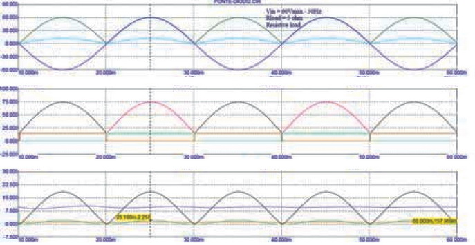

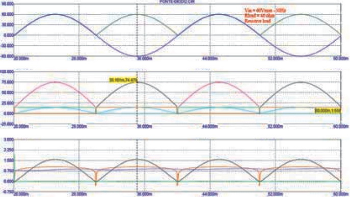

Rload = 40 Ом, Cout = 0
Рис. 6. Rload = 40 Ом, Cout = 0
В последнем случае выходная мощность составляет всего 45 Вт, мы также получили большую разность с точки зрения пиковой рассеиваемой мощности, которая составляет 0.036 Вт против 1.6 Вт, а средняя разность значений потери мощности - около 1 Вт.

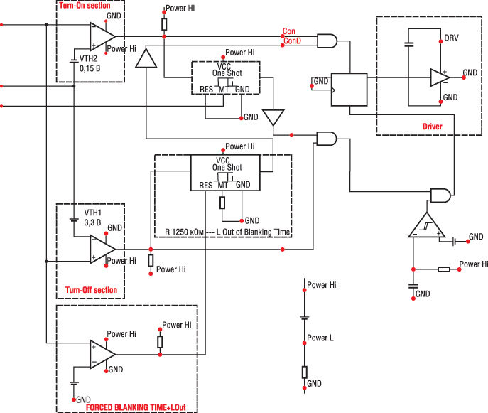

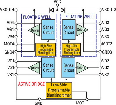

В предлагаемом на рис. 9 контроллере на основе активного моста, благодаря технологии IR GENS, внутренние каскады, запускающие два полевых транзистора высокого плеча Q3 и Q4, могут быть реализованы двумя раздельными плавающими эпитаксиальными карманами внутри одной ИС.
Предложение нового контроллера активного моста
Рис. 9. Предложение нового контроллера активного моста
Для предохранения двух внешних компонентов в схему также можно интегрировать два ограничивающих диода. Дополнительную RC-цепь, которая предназначена для защиты от паразитных переключений, можно заменить отдельными блоками регулировки времени выключения для каждой секции драйвера, чтобы оптимизировать время задержки разных полевых транзисторов с разными требованиями нагрузки. В дальнейшем лучшие полевые транзисторы IR, ограничивающие конденсаторы и ИС управления активным мостом можно интегрировать в одном корпусе, получив повышенную удельную плотность и обеспечив реализацию простого устройства. Такая схема становится высокоэффективной заменой существующим стандартным входным выпрямительным диодным мостам.

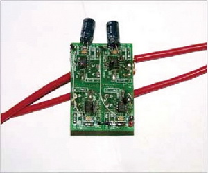

Схема создана и протестирована в нашей лаборатории. На рис. 10 показан первый прототип, изготовленный из четырех дочерних плат IRAC-D2.
Прототип активного моста
Рис. 10. Прототип активного моста

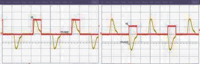

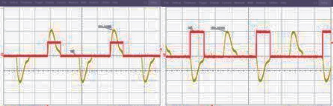

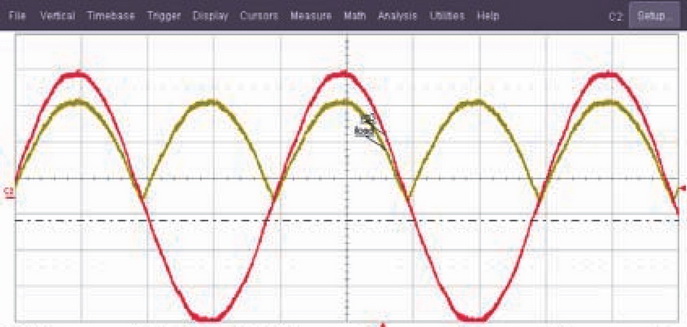

На нескольких следующих рисунках показаны реальные графики сигналов, полученных с применением идеальной резистивной нагрузки (например, каскад RFC) и емкостной нагрузки. В конце главы мы покажем значения повышения эффективности и уменьшения потерь мощности в сравнении со стандартными мостами, построенными на основе диодов Шоттки.
На рис. 11 и 12 показано функционирование активного моста с идеальной резистивной нагрузкой. Интересно отметить эффект паразитного переключения сигнала как низкого плеча (красная кривая), так и высокого плеча (голубая кривая) без включения внешней маскирующей RC-цепи.
 Входное напряжение и выпрямленный выходной ток с идеальной резистивной нагрузкой
Рис. 11. Входное напряжение и выпрямленный выходной ток с идеальной резистивной нагрузкой
 Верхний: входной ток, сигнал затвора низкого плеча (красный), сигнал затвора высокого плеча (голубой), нижний: паразитные переключения сигналов затворов
Рис. 12. Верхний: входной ток, сигнал затвора низкого плеча (красный), сигнал затвора высокого плеча (голубой), нижний: паразитные переключения сигналов затворов

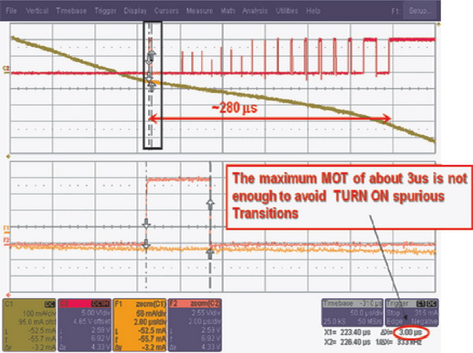

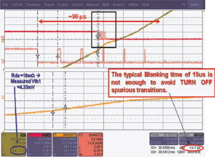

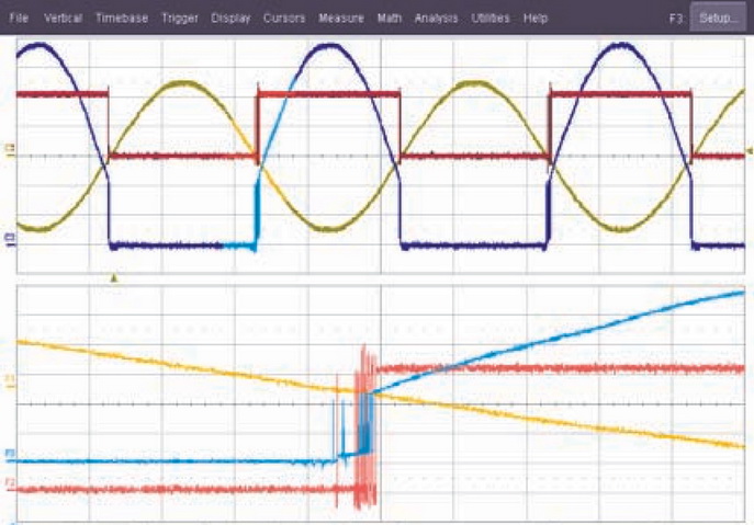

Эти ситуации показаны на рис. 13 и 14, соответственно, в состоянии включения и выключения затвора полевого транзистора низкого плеча.
 Паразитные переключения затвора низкого плеча (красный) во время выключения
Рис. 13. Паразитные переключения затвора низкого плеча (красный) во время выключения
 Паразитное переключение затвора низкого плеча (красный) во время включения
Рис. 14. Паразитное переключение затвора низкого плеча (красный) во время включения
После того, как ИС выключает полевой транзистор, возникают паразитные переключения, длящиеся в течение 90 мкс. Можно легко увидеть, что первое колебание происходит через 15 мкс после истечения времени внутреннего сигнала выключения IR1167. Остальные колебания происходят с одинаковой задержкой. Во время включения, наоборот, полевой транзистор не может оставаться во включенном состоянии более 3 мкс, и только через 280 мкс уровень тока становится достаточно высоким, чтобы избежать колебаний. Таким образом, минимального времени включения (MOT) 3 мкс и минимального времени выключения 15 мкс (тип.), заложенных в схеме IR1167, недостаточно, чтобы избежать паразитных переключений, поэтому из-за медленного синусоидального изменения тока и продолжительного времени выключения добавлена специализированная схема.

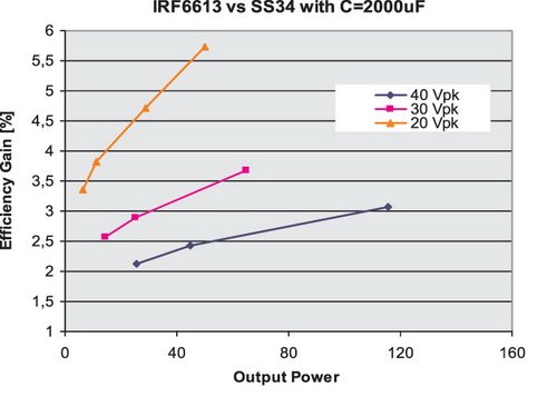

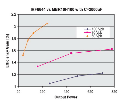

Чтобы удостовериться в эффективности замысла, мы сравнили две схемы активного моста с различными входными напряжениями 100 и 40 В и различной выходной мощностью со стандартными мостами, построенными на основе диодов Шоттки.
На рис. 17 и рис. 18 показаны полученные результаты: для построения системы, рассчитанной на напряжение 40 В, мы использовали четыре схемы IRF6613 (DirectFet, корпус medium Can) против четырех схем SS34 в корпусе SMC; для построения системы, рассчитанной на напряжение 100 В, мы использовали четыре схемы IRF6644 (DirectFet, корпус medium Can) против четырех схем MBR10H100 в корпусе TO263.
Результаты эффективности, низкое входное напряжение
Рис. 17. Результаты эффективности, низкое входное напряжение
Результаты эффективности, среднее входное напряжение
Рис. 18. Результаты эффективности, среднее входное напряжение
В случае, показанном на рис. 17, повышение эффективности составило 5.5% при входном напряжении 20 В и выходной мощности около 50 Вт. Причиной является повышенный ток, протекающий через полевые транзисторы, демонстрирующие намного более низкое выпадение сигнала, чем диоды.
При повышении входного напряжения и понижении выходного тока повышение эффективности становится менее заметным, но все еще остается высоким - от 2 до 3%. Три сигнала ограничены по мощности, чтобы снизить пиковый ток, поступающий в устройства на приемлемом рабочем уровне в сравнении с номинальными значениями Id и If. На рис. 18 повышение эффективности продемонстрировало ту же тенденцию: при входном напряжении 60 В и выходной мощности 250 Вт ток намного выше, а повышение эффективности составляет 2%; при напряжении 100 В повышение эффективности опускается до примерно 1.1...1.3% в зависимости от нагрузки. Последний случай выглядит менее привлекательным с точки зрения баланса преимуществ и стоимости, однако необходимо помнить, что четыре схемы IRF6644 намного меньше, чем диоды в корпусе TO263: каждая схема DirectFet занимает примерно на 80% меньше площади и на 95% меньше объема, чем диоды.
