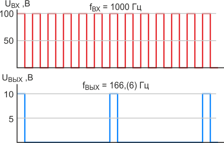

Форма входных и выходных сигналов делителя при частоте следования входных импульсов 1 кГц и коэффициенте деления n = 6 приведена на Рисунке 2.
Форма сигналов на входе и выходе делителя частоты при коэффициенте деления n = 6.
Рисунок 2. Форма сигналов на входе и выходе делителя частоты

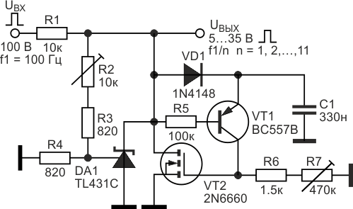

На Рисунке 3 приведена схема делителя частоты с регулируемым стабилитроном на основе микросхемы DA1 TL431. Амплитуду выходных импульсов можно плавно регулировать потенциометром R2 в пределах от 5 до 35 В. Коэффициент деления задается потенциометром R7 в пределах от 1 до 11. Частота входных сигналов 100 Гц. Для работы делителя частоты, Рисунок 3, необходимо вначале выставить необходимый уровень напряжения стабилизации, а затем выбрать требуемый коэффициент деления частоты.
Низкочастотный делитель частоты с плавно регулируемой амплитудой импульсов выходного напряжения в пределах от 5 до 35 В.
Рисунок 3. Низкочастотный делитель частоты с плавно
Несколько слов необходимо посвятить недостаткам делителей частоты, которые стоит учитывать при их эксплуатации. Коэффициент деления устройств зависит от скважности входных импульсов, что, чаще всего, вполне приемлемо, поскольку «по умолчанию» скважность импульсов цифровых сигналов не меняется во времени и равна двум. Амплитуда входных импульсов также должна быть стабильна во времени. Максимальная частота входных импульсов определяется инерционностью используемых полупроводниковых элементов, особенно стабилитрона.
Диапазон выбора коэффициента деления при необходимости можно существенно расширить, варьируя постоянной времени C1(R3+R4), Рисунок 1, или C1(R6+R7), Рисунок 3.
