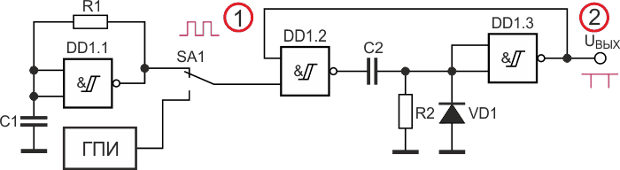

Для этого входной сигнал прямоугольной формы, имеющий произвольный коэффициент заполнения импульсов, подвергают последовательности метаморфоз. Первой из них является преобразование входного цифрового сигнала от встроенного или внешнего генератора прямоугольных импульсов (ГПИ) в импульсы прямоугольной формы с коэффициентом заполнения импульсов (КЗИ) до 99%, Рисунок 1. Вторым этапом является преобразование полученных импульсов в импульсы пилообразной формы, длительность которых равна длительности импульсов с КЗИ до 99%.
Блок-схема формирователя импульсов пилообразной формы.
Рисунок 1. Блок-схема формирователя импульсов пилообразной формы.
Вариант выполнения формирователя импульсов с КЗИ до 99% из прямоугольных входных импульсов произвольной скважности и частоты показан на Рисунке 2. Для этого входные импульсы подаются на вход одновибратора, выполненного на элементах DD1.2 и DD1.3.
Формирователь импульсов с КЗИ до 99% из прямоугольных импульсов произвольной скважности.
Рисунок 2. Формирователь импульсов с КЗИ до 99% из прямоугольных импульсов произвольной
скважности.

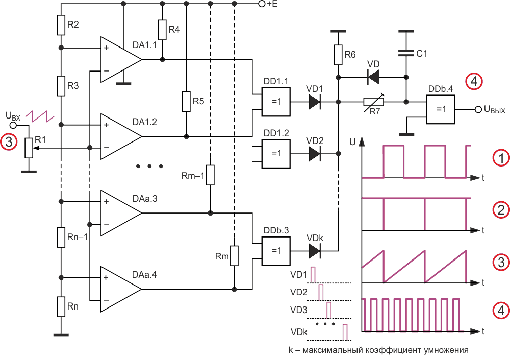

Собственно управляемым умножителем частоты является устройство, показанное на Рисунке 4. Устройство представляет собой классическую вертикальную линейку компараторов с линейным входным резистивным делителем напряжения. К выходам каждой пары компараторов подключены входы логического элемента «Исключающее ИЛИ». Таким образом получены многооконный компаратор [2] и формирователь прямоугольных импульсов, сдвинутых по времени. На выходах элементов «Исключающее ИЛИ» создаются последовательно разнесенные во времени импульсы прямоугольной формы, которые затем суммируются на резисторе R6 через диоды VD1–VDk.
Многооконный компаратор и формирователь прямоугольных импульсов, сдвинутых по времени, с суммированием этих импульсов на выходе устройства.
Рисунок 4. Многооконный компаратор и формирователь прямоугольных импульсов, сдвинутых по времени,
На выходе устройства формируются импульсы, частота которых задается коэффициентом умножения, максимальное значение которого определяется количеством задействованных компараторов и элементов «Исключающее ИЛИ». Так, например, при использовании трех счетверенных в одном корпусе компараторов и двух счетверенных «Исключающее ИЛИ» максимальный коэффициент умножения частоты равен шести (на пару компараторов – один элемент «Исключающее ИЛИ»).
Максимально устанавливаемый коэффициент умножения частоты можно задавать отключением диодов, завершающих цепочку диодного сумматора VDk. Потенциометром R1, Рисунки 4 и 5, можно менять угол наклона нарастающего во времени участка сигнала пилообразной формы (регулировать амплитуду этого сигнала) и, соответственно, ступенчато менять коэффициент умножения частоты, а также регулировать равномерное распределение выходных импульсов по шкале времени. Потенциометр R7 предназначен для регулировки ширины выходных импульсов.
Ступенчатое регулирование коэффициента умножения частоты входного сигнала FВХ регулировкой потенциометра.
Рисунок 5. Ступенчатое регулирование коэффициента умножения частоты
Использование во входных цепях устройства делителей частоты в 2, 3 и т.д. раз позволит получить дробные значения коэффициентов умножения частоты. Предельный коэффициент умножения частоты (десятки и сотни раз) определяется разрешающей способностью компараторов, их количеством и напряжением питания устройства. Максимальная рабочая частота выходных сигналов определяется частотными свойствами элементов «Исключающее ИЛИ» и напряжением питания.
