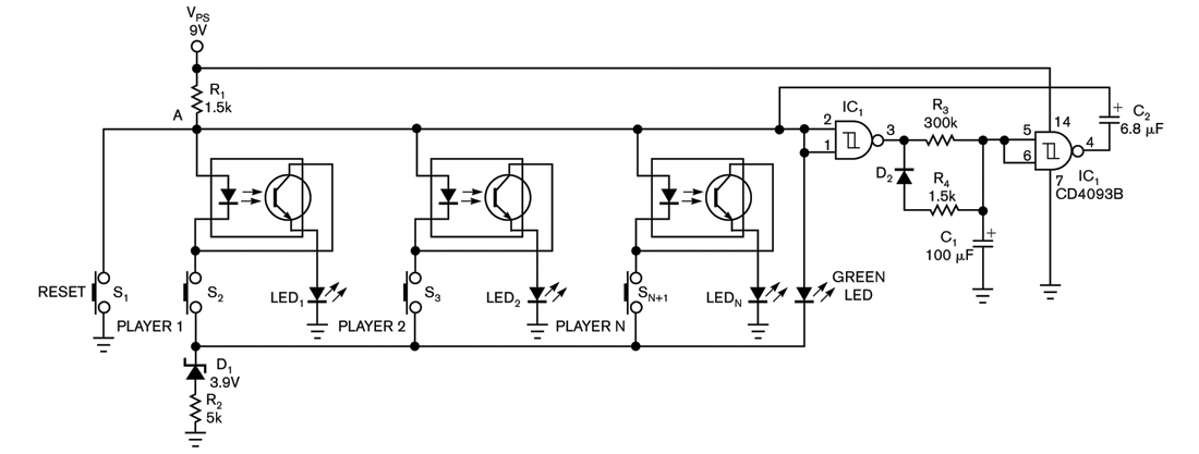

Изображенная на Рис. 1 схема позволяет увидеть, кто из игроков нажал кнопку первым. Каждой кнопке соответствует светодиод, индицирующий нажатие кнопки. Все остальные светодиоды остаются заблокированными до тех пор, пока кто-нибудь не нажмет кнопку сброса. Когда игрок нажимает кнопку, включается соответствующий оптоизолятор, который, в свою очередь, зажигает соответствующий светодиод. Светодиод остается зажженным и после того, как игрок отпустит кнопку. В это время напряжение в точке A опускается приблизительно до 3.7 В, что можно вычислить, сложив прямое падение напряжения на внутреннем светодиоде оптоизолятора с напряжением на фототранзисторе и напряжением на светодиоде:
1.3+0.6+1.8 В=3.7 В
Затем зеленый светодиод (GREEN LED) выключается.
Fig_1
Кликните для увеличения
Рисунок 1. Эта схема показывает вам, какой игрок нажал кнопку первым.

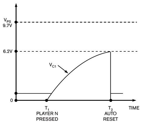

С момента времени T1 (Рис. 2), ни один из игроков не может повлиять на состояние схемы, поскольку для включения оптоизолятора требуется напряжение, превышающее 3.9 В. Резистор R1 выбирают в зависимости от напряжения питания VPS согласно формуле
R1=(VPS–VD1)/IOPTOLED,
где
VPS – напряжение питания схемы,
VD1 – напряжение на стабилитроне D1,
IOPTOLED – ток через светодиод оптоизолятора.
Так, при напряжении питания 9 В, сопротивление R1 должно равняться 1.5 кОм.
Fig_2
Рисунок 2. Когда игрок нажимает кнопку сброса, светодиоды игроков выключаются,
а зеленый светодиод зажигается. Напряжение в точке A возвращается к уровню 9.2 В
Когда игрок нажимает кнопку сброса (RESET), светодиоды игроков выключаются, а зеленый светодиод зажигается. Напряжение в точке A возвращается к уровню 9.2 В (время T2 на Рис. 2).

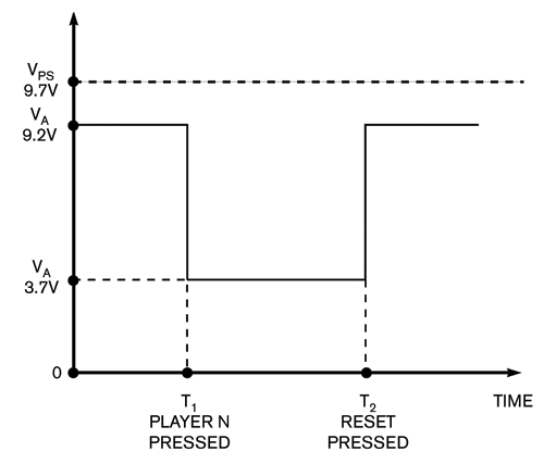

Схему можно дополнить функцией автоматического сброса. Когда напряжение в точке A опускается до 3.7 В, (время T1 на Рис. 3), напряжение на входах микросхемы IC1 (выводы 1 и 2) опускается до низкого уровня, а на выходе (вывод 3) устанавливается высокий уровень, который заряжает конденсатор C1. По истечении приблизительно 30 секунд (время T2 на Рис. 3), напряжение на конденсаторе C1 достигает уровня, при котором выход 4 микросхемы IC1 переключается в низкий уровень. Время заряда определяется номиналами R3 и C1. Через C2 проходит импульс тока, вследствие чего напряжение в точке A опускается приблизительно до 2 В. Ток через светодиоды всех оптоизоляторов моментально прерывается, вследствие чего схема автоматически сбрасывается, и зажигается зеленый светодиод. Вывод 3 микросхемы IC1 переключается в низкий уровень, и конденсатор C2 разряжается через R2, сбрасывая схему в исходное состояние.
Fig_3
Рисунок 3. Когда в точке A напряжение падает до 3.7 В, напряжение на входах микросхемы IC1 (выводы 1 и 2)
