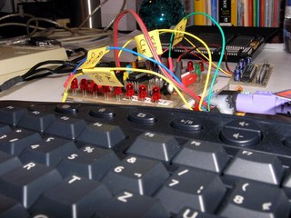

Проблема PIC16F84 в том, что в нем отсутствует аппаратная поддержка RS-232. Получение скан кодов клавиатуры, декодирование и передача по интерфейсу RS-232 происходит программно. Дополнительная возможность прима данных по RS-232 может быть осуществлена только программно – основываясь на прерываниях, но это не реализовано в этом проекте. Текущая реализация – вытесняющий, основанный на прерываниях, метод получения скан кодов.

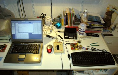

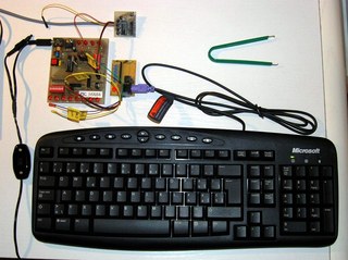

Недавнее фото моего рабочего места, подключение PS/2 клавиатуры Microsoft к PIC16F84 КАРТИНКА Старое фото моего рабочего места, тогда разработка только начиналась

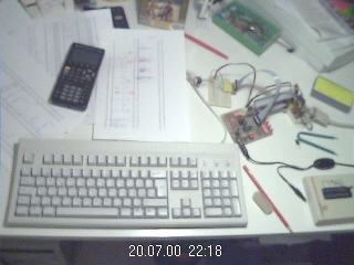

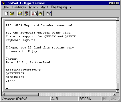

Чтобы продемонстрировать визуально посылку данных микроконтроллером используйте терминальную программу подобную Windows Hyperterminal. Ниже приведен пример сессии, показывающий корректную функциональность клавиатурного интерфейса. Во время отладки устройства использовалась эта терминальная программа и Отладочный_интерфейс_RS232 Excel 97.
Пример сессии с использованием hyperTerminal. Все содержимое было послано микроконтроллером.

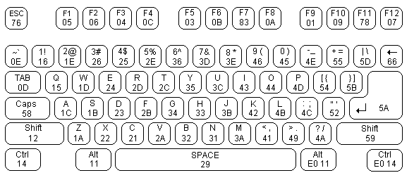

Скан коды клавиатуры
Диаграмма ниже показывает скан коды, назначенные клавишам для английской раскладки клавиатуры. Соответствующие клавишам скан коды это номера на кнопках, например скан код клавиши ESC - 0x76. все скан коды представлены в шестнадцатеричной системе исчисления.
<КАРТИНКА с кнопками>
Назначение скан кодов совершенно случайное (спасибо IBM и другим ранним производителям компьютеров) и иногда они попадаются в виде последовательности, например клавиша break. Во многих случаях простейший путь преобразования скан кодов в ASCII символы – использование таблицы. Ниже представлены скан коды расширенной части клавиатуры и дополнительной цифровой клавиатуры.

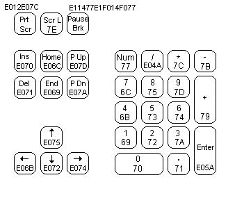

Цитирую Craig Peacock: «Как насчет E1,14,77,E1,F0,14,F0,77! Это не может быть допустимым скан кодом? Снова неправильно. Эта последовательность посылается когда вы нажимаете кнопку pause/break. Не спрашивайте меня почему они сделали ее такой длинной! Возможно у них бал плохой день или что нибудь еще?»
Путь АТ основан на продвинутой технологии (Advanced Technology – АТ)…
<КАРТИНКА с кнопками (дополнительными)>
Клавиатура АТ посылает разные скан коды при нажатии, удержании и отпускании клавиши. Пример приведен в таблице ниже.
Скан код при нажатии и удержании
Скан код при отпускании
Нормальный скан код
73
F0 73
Расширенный скан код
E0 4A
E0 F0 4A
Все скан коды могут быть легко представлены визуально и проверены при помощи Подпрограммы_отладки_скан_кодов_клавиатуры_АТ и RS232 Отладочного_интерфейса.

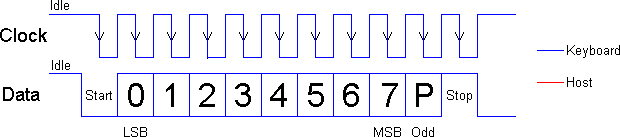

Передача данных реализована как двунаправленный протокол: клавиатура может послать данные компьютеру (микроконтроллеру) и компьютер может послать команды и данные клавиатуре. Компьютер имеет максимальный приоритет в выборе направления. Он может в любой момент (хотя это не рекомендуется) послать команду клавиатуре.
Клавиатура свободно может посылать данные компьютеру когда оба сигнала и данных, и такта находятся в состоянии высокого уровня (ожидание). Тактовый сигнал генерируется клавиатурой, но компьютер также может использовать его как сигнал «линия свободна для посылки»: если компьютер выставляет низкий уровень на линии такта, клавиатура отправляет свои данные в буфер до тех пор, пока линия такта не освободится, т. е. станет высокой. В случае если компьютер также устанавливает линию данных клавиатуры в низкий уровень, тогда клавиатура приготовится к приему команды от компьютера.
Передача данных в прямом направлении, т.е. от клавиатуры к компьютеру, происходит кадрами по 11 бит. Первый бит это стартовый бит (логический 0), за ним следуют 8 бит данных (младший бит первый), один бит четности и стоп бит (логическая 1). Каждый бит считывается по спаду уровня на линии такта.
<КАРТИНКА с диаграммами, синими линиями>
Протокол взаимодействия клавиатуры с компьютером, с битом четности.

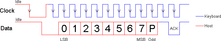

Протокол взаимодействия компьютера с клавиатурой
Взаимодействие компьютера с клавиатурой инициируется установкой низкого уровня на линии данных разъема клавиатуры. Однако, что бы предотвратить попытку клавиатуры послать данные в тот же самый момент, следует установить низкий уровень на линии такта клавиатуры более чем на 60 мкс. Это более чем 1 бит по длине. Тогда линия данных клавиатуры останется в низком уровне, в то время как линия такта освободится. Клавиатура начнет генерировать тактовый сигнал на линии такта. Этот процесс может занимать до 10 мс. После того, как первый спад на линии такта будет зафиксирован, вы должны выставить первый бит данных на линии данных. Этот бит будет прочитан клавиатурой при следующем спаде такового сигнала, после чего вы можете поместить следующий бит данных. Этот процесс повторяется для 8 бит данных. После бит данных идет бит четности.
<КАРТИНКА синим и красным>
Протокол взаимодействия компьютера с клавиатурой АТ, с битом четности и подтверждением.
Бит четности = NOT(XOR(bits[0..7]))
После того, как бит четности послан, и линия данных клавиатуры находится в состоянии ожидания (высокий уровень) на один тактовый цикл, клавиатура подтвердит прием данных. Она сделает это путем установки линии данных в низкий уровень на следующий период тактового сигнала. Если линия данных клавиатуры не будет в состоянии ожидания после 10го бита (стартовый, 8 бит данных, бит четности), клавиатура будет продолжать посылать тактовый сигнал до тех пор, пока линия данных не перейдет в состояние ожидания (смотрите также Ограничения).

  • Маленькие буквы (a-z) преобразуются с помощью главной таблицы преобразования, заглавные буквы (A-Z) получаются путем простого добавления десятичного числа 224 (без знакового 8 бит) к результату полученному из главной таблицы преобразования для маленьких символов. Состояние кнопки shift клавиатуры отслеживается только по флагу shift.
  • Таблица для нажатой SHIFT используется для преобразования специальных символов, т. е. +, %, &, (, ), ?
  • Сжатие применяется к секциям таблицы, где скан коды сильно отдалены от остальных, т.е. дополнительная часть клавиатуры с цифровым блоком.
