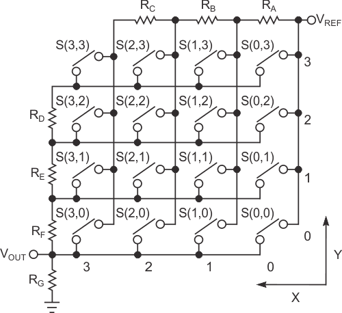

Если в микроконтроллере есть АЦП, с его помощью можно создать двухпроводный интерфейс клавиатуры (не считая общего провода). Например, для определения нажатой клавиши можно использовать резистивный делитель напряжения [1]. Входное сопротивление интегрированного в микроконтроллер АЦП как правило имеет порядок сотен килоом, поэтому для обеспечения достаточной точности делитель должен состоять из резисторов с относительно низкими сопротивлениями в десятки кОм. Однако в системах с батарейным питанием такой делитель может потреблять несколько сотен микроампер, что вынуждает разработчиков выбирать альтернативный классический цифровой матричный коммутатор и несколько линий ввода-вывода. Кроме того, конструкции портативного оборудования обычно накладывают ограничения на количество компонентов.
Двухпроводный интерфейс резистивного делителя напряжения кодирует положение нажатой клавиши клавиатуры 4 × 4.
Рисунок 1. Двухпроводный интерфейс резистивного делителя напряжения
Для выполнения обоих требований в схеме на (Рисунке 1) используются матричная клавиатура и резисторная цепь, разделенная на две секции строк и столбцов. Для кодирования любой нажатой клавиши клавиатуры 4 × 4 достаточно семи резисторов, при этом схема потребляет энергию только во время нажатия клавиши. И наоборот, при отсутствии нажатых клавиш ток в режиме ожидания приближается к нулю. Используя резисторы только двух номиналов, пусть RA = RB = RC = R1 и RD = RE = RF = RG = R2. Присвоив адресам x и y клавиш значения от нуля до трех, для любой замкнутой клавиши можно рассчитать напряжение на резисторе RG с помощью следующей формулы:

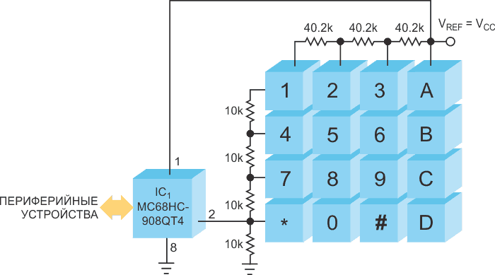

В схеме на Рисунке 2 используется микропроцессор Nitron MC68HC908QT4 компании NXP, который служит испытательным стендом для клавиатуры, основанной на вычисленных выше номиналах резисторов, а в качестве опорного напряжения резисторной матрицы VREF использует напряжение питания VCC. Чтобы выполнить требование для p (4.074 > p > 4), следует использовать резисторы со стандартными сопротивлениями из ряда E48 и допусками ±1%: R1 = 10 кОм и R2 = 40.2 кОм.
Использование аналогового выхода опорного напряжения микроконтроллера и логометрического аналого-цифрового преобразования обеспечивает правильное кодирование клавиатуры.
