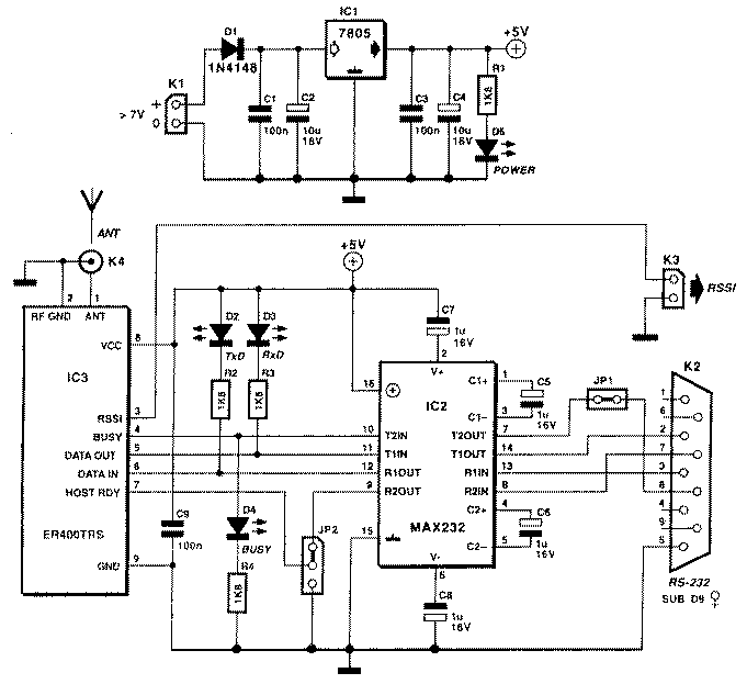

Радиочастотный беспроводной RS232-интерфейс (рис.1) обеспечивает обмен информацией между двумя ПК на небольших расстояниях. Он заметно дешевле таких аналогичных решений, как Bluetooth, Wireless LAN, DECT. В его основе - радиомодуль ER400TRS, разработанный Радиоассоциацией малых мощностей (LPRA - Low Power Radio Association).
Это полудуплексный ЧМ-трансивер, работающий на любом из 10 каналов в диапазоне 433,25,..434,35 МГц (70-см панЕвропейская ISM ассоциация) с программируемой от 1 до 10 мВт выходной мощностью и обеспечивающий передачу данных с потоком 19,2 кбит/с на расстояние до 250 м в условиях прямой видимости и 30 м в зданиях. Потребляемая мощность в режиме приема 17 мА, передачи - 23 мА, ожидания - 2 мА.
Puc.1.

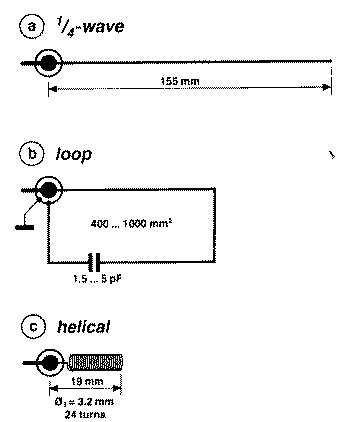

Три варианта антенн показаны на рис.2: первая (а) - простейший кусок провода длиной четверть длины волны, т.е. 15,5 см. Если она расположена не непосредственно у трансивера, - ее необходимо соединять 50-омным коаксиальным фидером. Второй вариант (b) - для исполнения на печатной плате в виде рамки площадью 400...1000 мм2; ее необходимо настроить в резонанс конденсатором небольшой емкости. Третий вариант (с) - самый миниатюрный, это 24 витка провода ПЭЛ-0,5 на оправке диаметром 3,2 мм с длиной намотки 19 мм.
Три варианта антенн
Puc.2.
Назначение джамперов: JP1 - размыкает линию сигнала BUSY RS232 для предотвращения конфликтов с некоторыми другими СОМ-устройствами ПК; JP2 - в показанном на схеме положении разрешает автоматическую передачу сигнала Host Ready Low (или RTS в терминах RS232) на/с RS232-конвертер IC2, в нижнем - для совместимости со специфическим «софтом» или «железом», не обрабатывающими такой сигнал, не разрешает aвтoBUSY (но в этом случае необходимо позаботиться о неодновременности приема и передачи данных другими, т.е. внешними средствами). Светодиоды D2-D4 индицируют активность передачи, приема данных и занятость. Питание устройства осуществляется через интегральный стабилизатор IC1.
