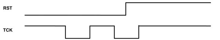

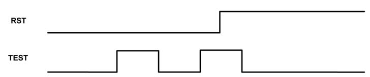

Программу UART BSL можно вызвать, подав специальную входную последовательность сигналов BSL на контакты RST и TEST (в случае устройств, в которых контакты интерфейса JTAG объединены с другими контактами) или на контакт TCK (в случае устройств, имеющих отдельные контакты JTAG). Входная последовательность сигналов BSL будет разной для устройств MSP430, в которых контакты JTAG объединены с контактами другого назначения, и устройств, имеющих специально выделенные контакты JTAG. Отличие входных последовательностей сигналов BSL для этих двух типов устройств отражены на Рисунках 1 и 2.
Интерфейс начального загрузчика для MSP430 на основе LaunchPad,использующего протокол UART
Рисунок 1. Входная последовательность сигналов BSL для устройств с
контактами JTAG, объединёнными с другими контактами.
Кадры данных протокола UART BSL принципиально различны в случае BSL на основе ПЗУ и BSL на основе flash-памяти. Программа BSL на основе ПЗУ доступна в устройствах 1xx, 2xx, и 4xx, а BSL на основе flash-памяти имеется в устройствах 5xx и 6xx. Подробнее о протоколе BSL обоих типов программного обеспечения BSL в [2].

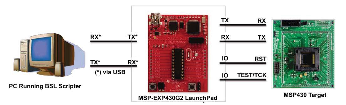

Подключение аппаратного обеспечения
На Рис. 5 показано типовое аппаратное соединение между ПК, на котором работает программа BSL Scripter, платой MSP- EXP430G2 Launchpad и устройством MSP430, куда осуществляется начальная загрузка; в данном случае это MSP430F5438A на плате MSP- TS430PZ5x100.
Рисунок 5. Типовое аппаратное подключение интерфейса BSL на основе Launchpad.
Назначение контактов
Эта реализация системы требует использования всех контактов порта 1 (P1) микроконтроллера MSP430G2231. Помимо шести контактов, показанных на Рисунке 5, в Launchpad есть два других контакта, которые нужны для реализации интерфейса BSL. Один контакт используется для определения типа устройства MSP430, куда осуществляется загрузка, указывая, является ли оно устройством, в котором контакты JTAG объединены с другими контактами, или же устройством со специально выделенными контактами JTAG. Другой контакт, который подключается к кнопочному выключателю на плате, используется в качестве входа для формирования входной последовательности BSL. Изначально программа BSL Scripter использовала контакты DTR и RTS для формирования входной последовательности BSL в устройстве MSP430, куда осуществляется загрузка. Но эти контакты не доступны в UART- соединении комплекта разработчика MSP-EXP430G2 Launchpad, поэтому необходимо использовать другой вход, чтобы заставить MSP430G2231 на плате Launchpad формировать входную последовательность BSL для устройства MSP430, в которое осуществляется загрузка. В Таблице 1 указано назначение контактов ввода/ вывода общего назначения (GPIO) MSP430G2231.

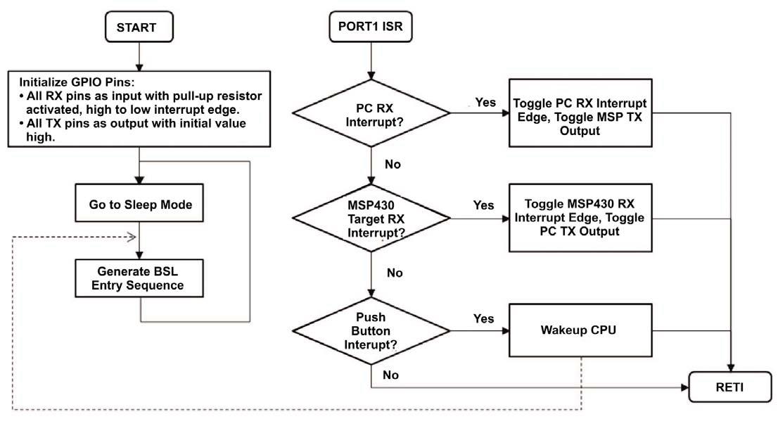

Поэтому в данном случае не используется механизм передачи с промежуточным накоплением, когда MSP430 на плате Launchpad принимает данные байт за байтом, а затем отправляет их на противоположную сторону. Вместо этого используется механизм прерываний GPIO, когда приёмные контакты настраиваются как входные с прерыванием для управления соответствующими контактами передачи, настроенными как выходные, в соответствии с логическим состоянием входного контакта. Чтобы лучше понять этот механизм, смотрите следующий раздел, где показана блок-схема реализации программного обеспечения.
Блок-схема
Реализация программного обеспечения интерфейса BSL на основе Launchpad показана на Рисунке 6.
Рисунок 6. Блок-схема реализации программного обеспечения интерфейса
Использование интерфейса BSL на основе Launchpad
При использовании интерфейса BSL на основе Launchpad необходимо учитывать несколько аспектов:
  • Для правильной работы необходимо снять перемычки J5, соединяющие контакты P1.0 и P1.6 со встроенными светодиодами платы.
  • По умолчанию программный инструмент BSL Scripter использует линии DTR и RTS для формирования входной последовательности BSL. В UART-соединении MSPEXP430G2 эти линии не предусмотрены, поэтому необходимо нажать переключатель S2 перед запуском программы BSL Scripter, чтобы сформировать входную последовательность BSL.
  • UART-соединение MSP-EXP430G2 работает только со скоростью передачи данных 9600 бод. Поэтому невозможно запустить BSL Scripter со скоростями передачи данных, отличающимися от 9600 бод.
