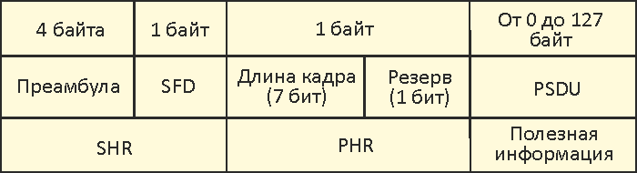

Информация в сети передается кадрами. Общая структура такого кадра представлена на Рисунке 1. Префиксный заголовок (SHR) состоит из преамбулы, которая выражается 32 нулями, и стартового разграничителя кадра (SFD), обозначающего конец преамбулы синхронизации и начало пакета данных. SFD должен иметь значение 10100111 в двоичном коде. После этого идет заголовок физического уровня, содержащий 7 бит длины кадра. Затем передается блок сервисных данных (PSDU), который представляет собой MAC-уровень.
Стеки для организации беспроводной передачи данных на основе устройств STM32W108
Рисунок 1. Структура кадра физического уровня.

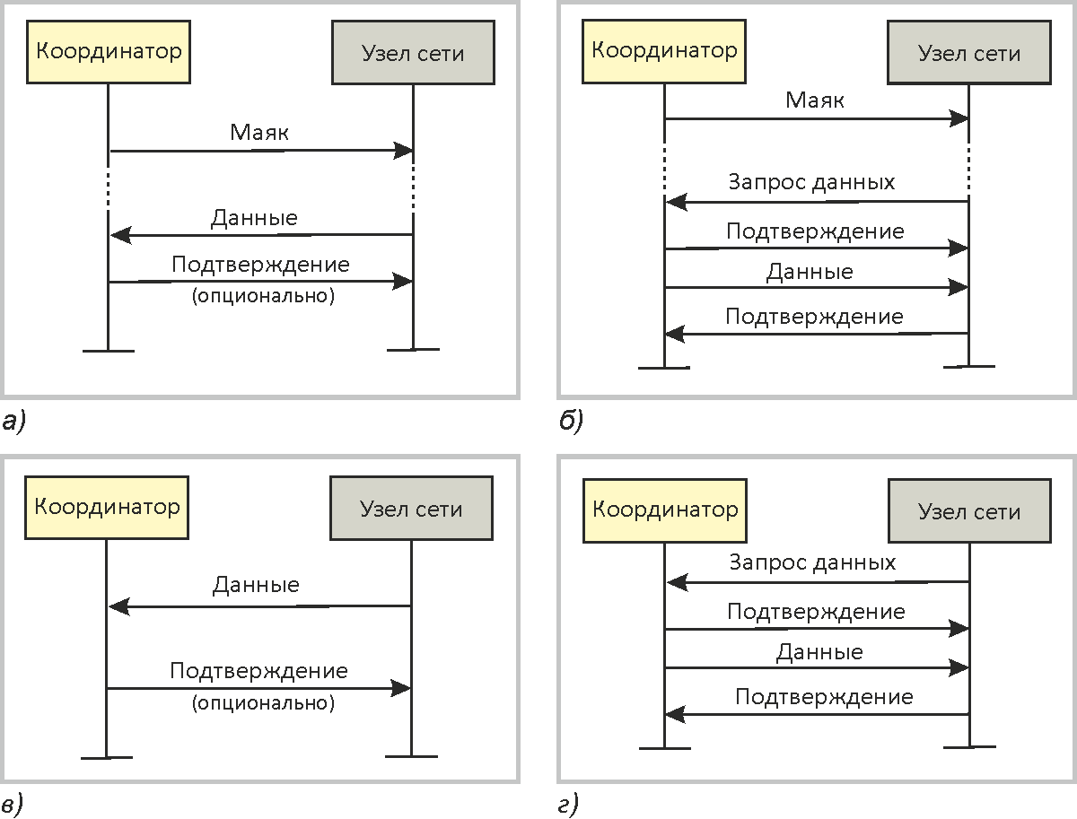

Стандарт IEEE 802.15.4 на MAC-уровне предполагает два типа передачи данных: с использованием кадров-маяков и без них. В первом случае, если узел хочет передать данные координатору (Рисунок 2а), вначале он должен выполнить поиск маяка для того, чтобы синхронизироваться со структурой суперкадра. После этого устройство в соответствующий момент времени может передать пакет данных. При необходимости координатор может отправить этому устройству кадр подтверждения пакета данных. Если же нужно осуществить передачу данных от координатора к узлу сети (Рисунок 2б), то этот узел будет «прослушивать» маяки, и при обнаружении информации об ожидающем отправки сообщении он передаст команду запроса данных. Затем координатор перешлет узлу подтверждение получения запроса данных, после чего отправит и сами данные, при получении которых устройство должно будет послать координатору подтверждение их получения. В случае коммуникации без использования маяков при передаче данных узлом координатору (Рисунок 2в) посылается пакет данных в соответствии с бездоменной схемой CSMA-CA. Координатор может подтвердить получение этого пакета. Если данные должен передать координатор (Рисунок 2г), то узел прежде отправляет MAC-команду запроса данных, также в соответствии с бездоменным механизмом CSMA-CA, после чего координатор передаст подтверждение получения запроса, а затем и кадр данных, после получения которого устройство отправит подтверждение приема информации.
Рисунок 2. Модели передачи данных.

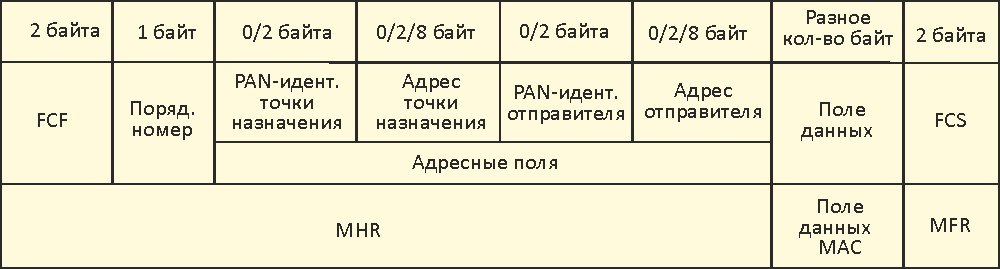

Общий формат кадра MAC-уровня изображен на Рисунке 3. Он состоит из заголовка (MHR), поля данных и завершающего поля (MFR) с контрольной суммой кадра (FCS). В свою очередь, заголовок содержит поле управления (FCF), порядковый номер и адресные поля, к которым относятся PAN-идентификатор точки назначения, адрес точки назначения, PAN-идентификатор отправителя и адрес отправителя.
Рисунок 3. Общий формат кадра MAC-уровня.

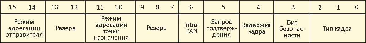

Поле управления состоит из 15 бит, его структура показана на Рисунке 4. Тип кадра, описываемый тремя битами, может принимать следующие значения: маяк (000), данные (001), подтверждение (010), МАС-команда (011). Коды 100-111 зарезервированы. При установленном бите безопасности предполагается, что кадр защищен на MAC-уровне. Бит задержки кадра принимает значение 1, если узел, посылающий кадр, имеет дополнительные данные для получателя. Бит запроса подтверждения определяет необходимость подтверждения в случае приема получателем данных или MAC-команды. При установленном бите оно будет отправлено. В случае установленного бита Intra-PAN пакет будет передан внутри сети, иначе он будет передан в другую сеть. Режим адресации точки назначения может быть представлен следующими значениями: идентификатор PAN и адресные поля отсутствуют (00), зарезервировано (01), адресное поле содержит 16-битный короткий адрес (10), адресное поле содержит 64-битный расширенный адрес (11). Те же значения может принимать режим адресации отправителя.
Рисунок 4. Формат поля управления.
