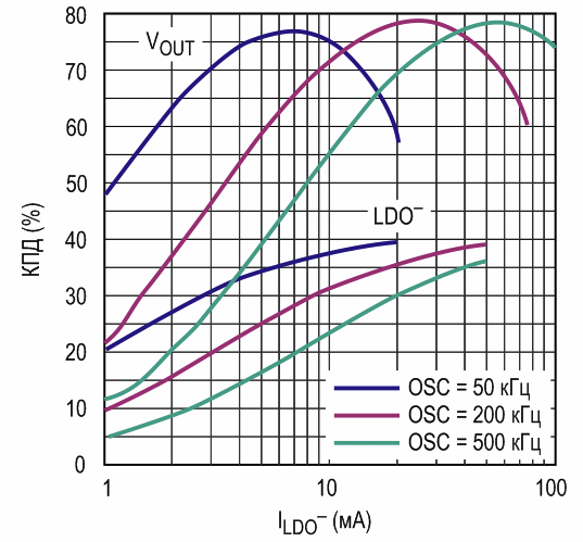

Рисунок 2. Зависимости КПД преобразования VIN в VOUT и VIN в LDO
для схемы, изображенной на Рисунке 1.
Как видно из Рисунка 2, КПД при легкой нагрузке можно увеличить, снизив рабочую частоту, но за это придется расплачиваться возросшими пульсациями выходного напряжения. Снижение рабочей частоты увеличивает ROL, но сниженная частота переключения уменьшает входной ток, в результате чего при малых нагрузках КПД возрастает. Более того, при относительно больших нагрузках возросшее сопротивление ROL уменьшает эффективную разность напряжений между выводами VOUT и LDO, снижая мощность, рассеиваемую в LDO стабилизаторе отрицательного напряжения. Совокупным результатом является более высокий КПД при больших входных напряжениях и/или облегченных нагрузках.

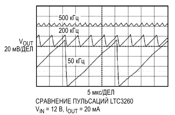

Рисунок 3. Сравнение пульсаций выходного напряжения для режима
фиксированной частоты и тока нагрузки 20 мА при
частотах переключения 500 кГц, 200 кГц и 50 кГц.
Снижение частоты приводит к росту выходных пульсаций, что следует из приведенного ниже выражения и иллюстрируется Рисунком 3.

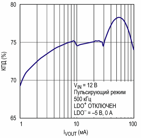

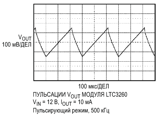

На Рисунке 4 показана зависимость КПД LTC3260 от выходного тока при легкой нагрузке в пульсирующем режиме работы. По сравнению с режимом фиксированной частоты пульсирующий режим характеризуется увеличенным размахом выходных пульсаций, но, как можно увидеть из Рисунка 5, это увеличение составляет лишь небольшой процент от VIN.

Рисунок 4. КПД при работе LTC3260 в пульсирующем режиме.
Переход в пульсирующий режим работы происходит тогда, когда VOUT заряжается до напряжения, близкого к –VIN. При этом LTC3260 переходит в состояние сна с малым током потребления порядка 100 мкА и остается в этом режиме до тех пор, пока выходное напряжение не опустится ниже порога гистерезиса пульсирующего режима. Все это время LDO стабилизаторы остаются включенными. Затем зарядовый насос просыпается, и цикл повторяется. Среднее значение VOUT составляет приблизительно –0.94VIN. По мере увеличения нагрузки зарядовому насосу приходится включаться все чаще для сохранения режима стабилизации выхода. Если нагрузка становится достаточно большой, зарядовый насос автоматически переключается в режим фиксированной частоты.

Рисунок 5. Пульсации выходного напряжения в

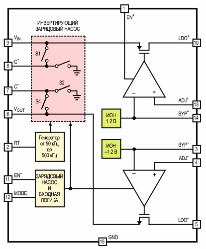

Оба LDO, содержащиеся в микросхеме LTC3260 – положительный, стабилизирующий напряжение VIN, и отрицательный, подключенный к выводу VOUT, – могут отдавать в нагрузку ток до 50 мА. При выходном токе 50 мА на регулирующих элементах каждого LDO падает напряжение 300 мВ. LDO имеют выводы установки, позволяющие задать уровень выходного напряжения с помощью простого резистивного делителя. LDO стабилизаторы имеют индивидуальные входы отключения. Вывод EN позволяет одновременно отключать инвертирующий зарядовый насос и LDO. Если запретить работу обоих стабилизаторов, микросхема выключится, и ее ток потребления снизится до 2 мкА. Дополнительное снижение шумов на выходах LDO стабилизаторов можно получить, зашунтировав конденсаторами выводы BYP+ и BYP источников опорного напряжения.

Приложение
Блок-схема микросхемы инвертирующего DC/DC преобразователя LTC3260
