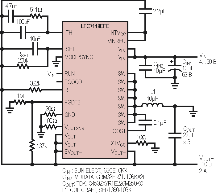

На Рисунке 1 изображена схема преобразователя положительного напряжения в отрицательное, основанная на микросхеме LTC7149. При входном напряжении 12 В, например, в случае подключения к бортовой сети автомобиля, эта схема отдает в нагрузку ток 2 А при напряжении –10 В. Компоненты силовой цепи выбирались исходя из номинального входного напряжение 12 В, однако при соответствующем перерасчете это напряжение можно уменьшить до 4 В или увеличить до 50 В.
4-амперный инвертирующий преобразователь работает при входном напряжении до 50 В
Рисунок 1. Преобразователь положительного напряжения в отрицательное на
основе микросхемы LTC7149. (VIN: 4 В … 50 В, VOUT–: –10 В/2 А).

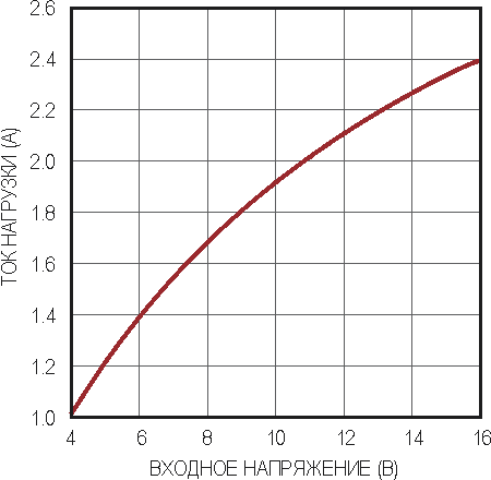

Способность LTC7149 работать при столь высоких входных напряжениях позволяет в автомобильных приложениях отказаться от дорогих ограничителей напряжения. Очень низкое минимальное входное напряжение дает гарантию, что работоспособность чувствительных систем сохранится даже при запуске непрогретого двигателя. Детальные указания по расчетам предельных напряжений и токов компонентов, окружающих LTC7149, даны в техническом описании микросхемы. В качестве примера на Рисунке 2 приведена зависимость, позволяющая оценить величины максимально допустимых токов нагрузки при входных напряжениях ниже 12 В.
Рисунок 2. Зависимость максимально допустимого тока нагрузки
от входного напряжения для схемы на Рисунке 1.

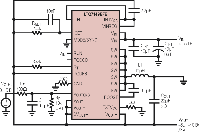

В схеме на Рисунке 1 используется внешняя цепь частотной компенсации петли ОС. Соединением выводов ITH и INTVCC, как это показано на Рисунке 3, включаются внутренние цепи коррекции. Подключение к шине GND вывода MODE/SYNC активизирует работу в пульсирующем режиме. КПД схемы достигает 94%.
Рисунок 3. Преобразователь положительного напряжения в отрицательное с
регулировкой VOUT– в диапазоне от –5 В до –10 В.

Есть немало приложений, включающих ЖК и OLED мониторы и измерительное оборудование, где отрицательное напряжение смещения необходимо менять в процессе работы. Функции, заложенные в LTC7149, упрощают эту задачу.
На Рисунке 3 изображен источник отрицательного напряжения, в котором уровень выхода устанавливается положительным напряжением на входе управления. Положительное относительно шины GND управляющее напряжение подается на вывод VOUTSNS. На Рисунке 3 это напряжение, обозначенное как VCTRL, может изменяться в диапазоне от 0 В до 5 В. Результирующее отрицательное выходное напряжение VOUT– определяется формулой:
VOUT– = –50 мкА • RSET + VCTRL.
Фильтр нижних частот RF/CF обеспечивает подавление шумов. Вход VOUTSNS нельзя оставлять неподключенным ни при каких условиях – на этом выводе всегда должен присутствовать некоторый потенциал. Если по какой-то причине, например, во время испытаний системы, выполнение этого требования невозможно, необходимо установить резистор RP.

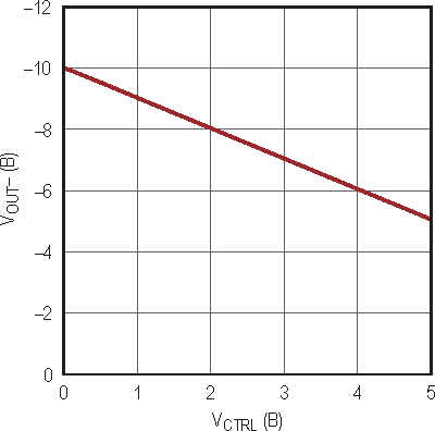

Рисунок 4. Линейная зависимость отрицательного выходного
напряжения VOUT– от управляющего напряжения VCTRL.

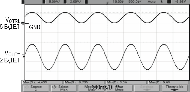

На Рисунке 4 показана зависимость выходного напряжения VOUT– от напряжения VCTRL. Рисунок 5 иллюстрирует широкие возможности применения данного подхода на примере синусоидального управляющего напряжения VCTRL с амплитудой 2.5 В.
Рисунок 5. Отрицательное выходное напряжение VOUT– повторяет
синусоидальную форму управляющего напряжения VCTRL.
